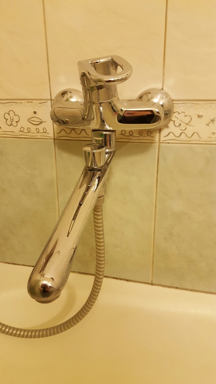

Добрый день. В 2009 году был поставлен смеситель в ванную Grohe, см. фото. Но со временем переключатель душ-кран стал плохо работать: при включенном кране (кнопка вниз) из душа все равно немного льется вода. Если нажимать на кнопку сверху, вода течь прекращает.
Наверняка ведь можно починить этот переключатель - кнопку? Как к нему подобраться, посоветуйте плз. И какую запчасть Grohe надо покупать? Или просто что-то надо почистить.

Neighbour , надо разобрать переключатель, отмочить в силите или лимонной кислоте и смазать смазкой
grohe syntheso Если полностью менять деталь, то "Переключатель для душа Grohe 46056000" Так он разбирается http://photo.qip.ru/users/ascent007/3805043/?mode=large&sort=rating

asdoleg, спасибо большое за исчерпывающую инфу! Сегодня заехал в сервис-центр Grohe, купил запчасть 46056000, заменил. Переключатель заработал! Для разбора нужен был шестигранник на 12 мм, который я предварительно купил.
master 11, запчасть стоила 1950 руб, а новый смеситель такого же качества стоил бы раз в 10 дороже. Это хороший смеситель, тяжелый, должен прослужить еще долго.
