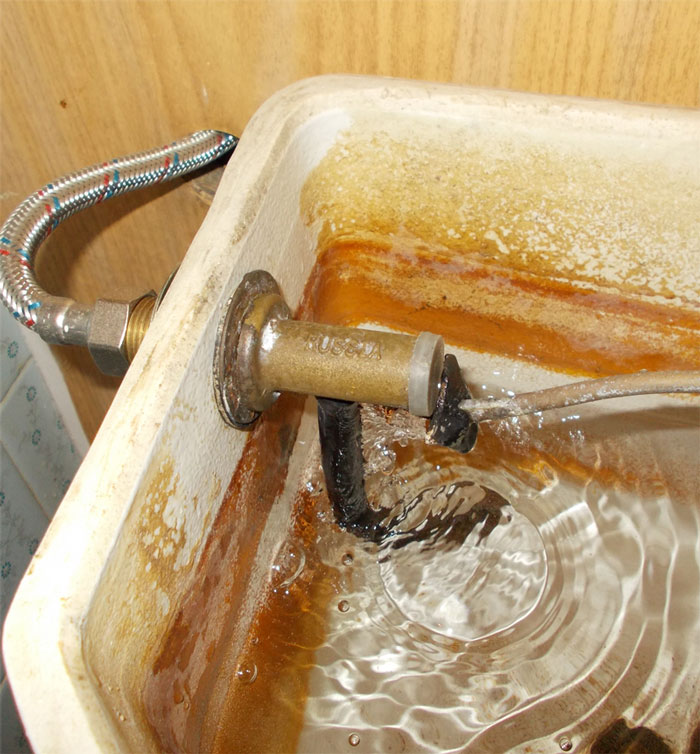

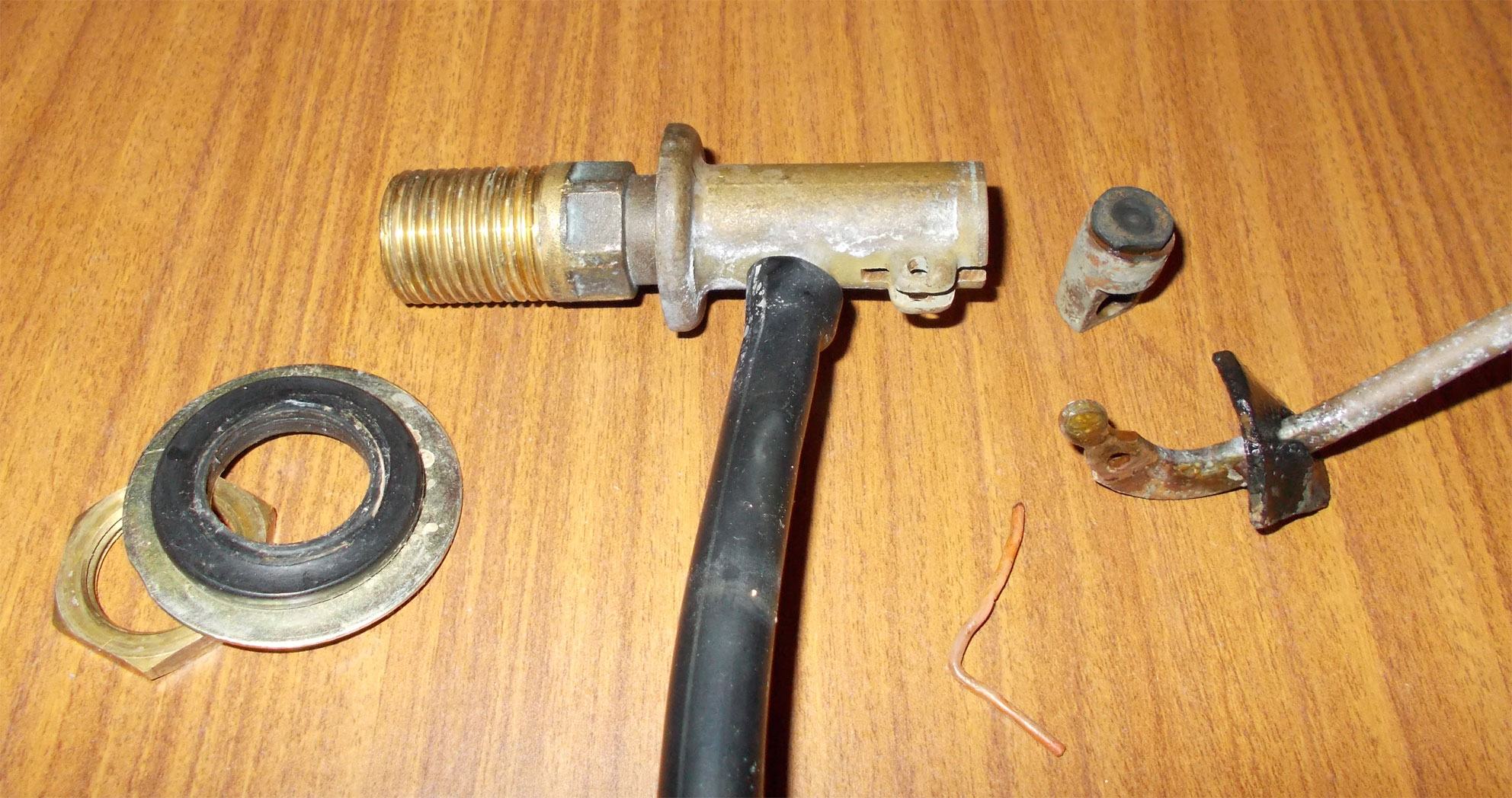

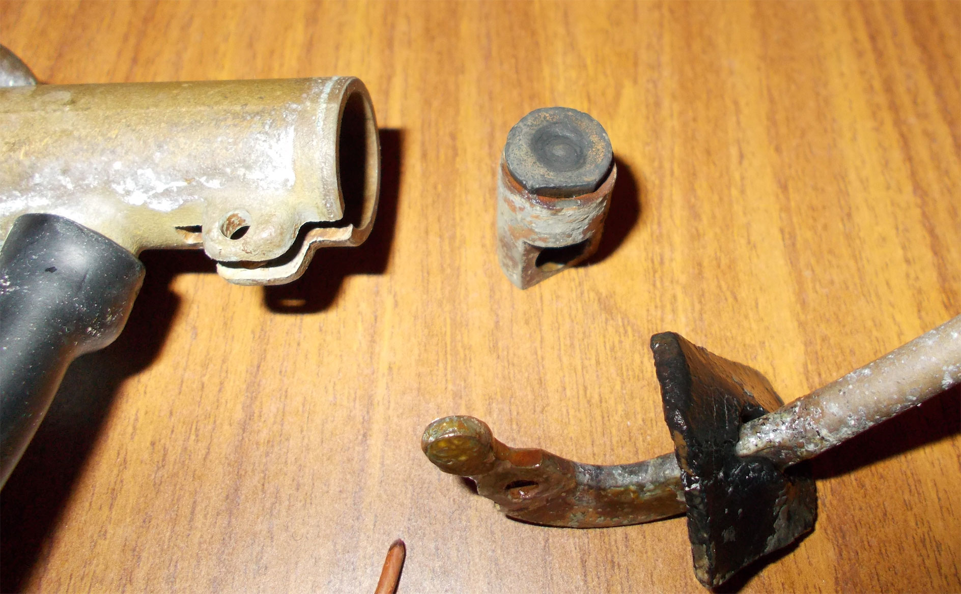

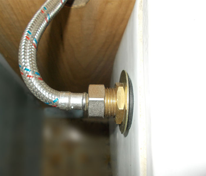

Заменил текущюю манжету между бачком и полкой. Заодно решил отчистить от накипи/зелени входной клапан, коромысло, поплавок. Теперь унитаз стал сильно трещать при наборе воды.
Впускной клапан работает, воду перекрывает, но при наборе воды звук трещащий-долбяще-вибрирующий. Ну и вода по-идее должна тихо по черному шлангу-трубке сливаться, но она льётся через дырку, куда коромысло поплавка входит.

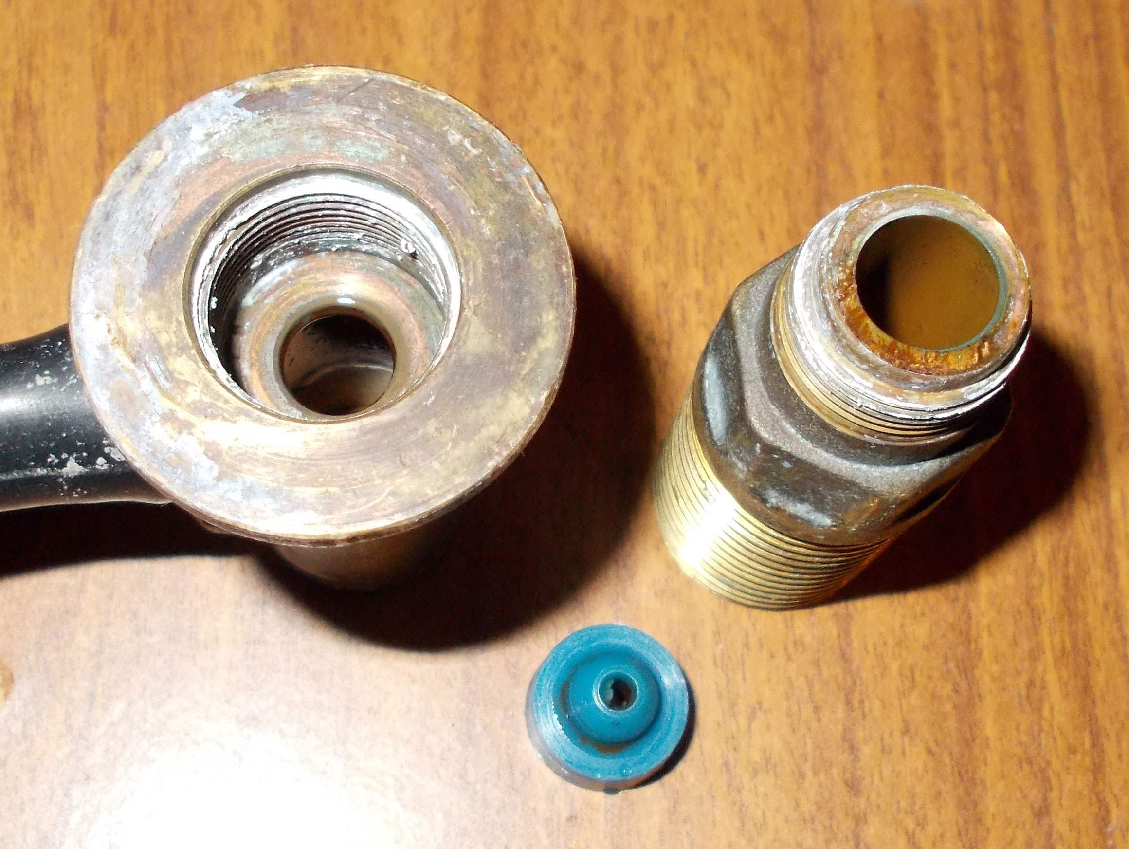

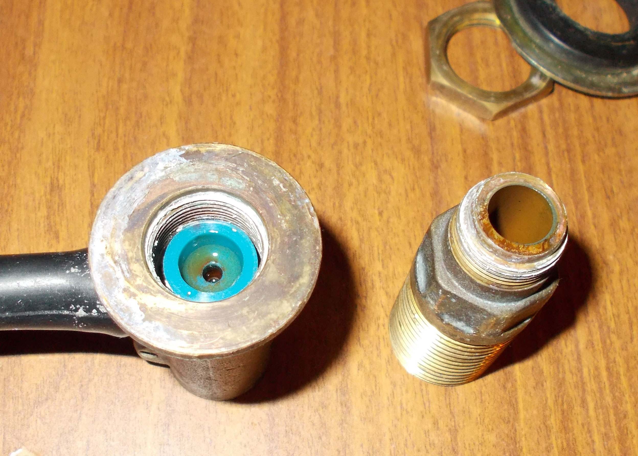

Все чистил. С уксусной кислотой. Шланг не забит. Если раскрутить, то внутри синяя фигня-конус. Ее тоже подержал в уксусе. Налет извести сошел. Гибкая подводка для воды прикручена к шаровому крану. Он в порядке. Просто через подводку вода льется тихо.

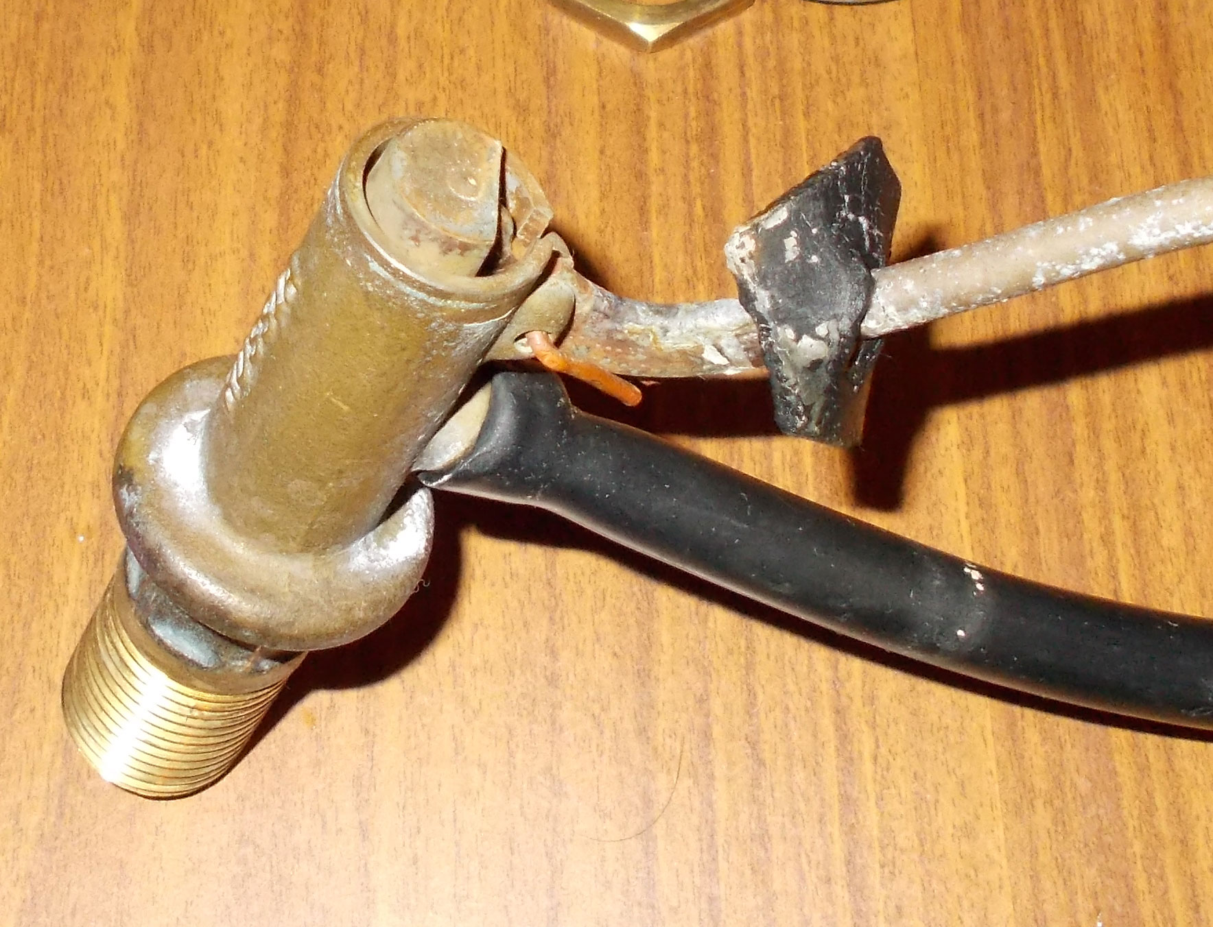

Может что не так собрал или перестарался в процессе чистки? Сфоткал все детали. Может кто что поскажет...

СамСунг написал: Может что не так собрал или перестарался в процессе чистки? Сфоткал все детали. Может кто что поскажет...
Да просто конструкция клапана такая бестолковая. Либо другой клапан посмотрите или для начала просто прижмите вентиль идущий на унитаз.

ser000 написал: для начала просто прижмите вентиль идущий на унитаз.
Там шаровый кран. Можно приоткрыть на чуть-чуть, но результат тот же.
Беспокоит больше не сам шум, а то, что при наборе воды и треске-шуме, ощутимо вибрируют трубы, гибкая подводка. Даже на ручках смесителя в ванной чувствуется.
ser000 написал: Да просто конструкция клапана такая бестолковая.
Там не должно бы каких нибудь резиновых колец на внутреннней втулке, запирающей воду? или еще чего нибудь?

19.11.2017 в 18:29:49
Рекомендую выкинуть этот антикварный клапан и поставить что-то типа: http://santehnika-nn.ru/klapan-dlya-unitaza-bokovaya-podvodka-vody. Тулу и РБМ не рекомендую.

Сообщений: 76
13.12.2017 в 23:07:50
Думал, что затих, приработался, теперь опять при наливе вибрация такая, что смеситель в ванной дрожит. also1, Я посмотрел на этот клапан, он есть в Москве в Леруа, правда в комплекте с выпускным. Вот он, вроде: https://leroymerlin.ru/product/armatura-universalnaya-s-bokovym-podvodom-wc-ab-63-3-hromirovannaya-knopka-10996331/ И в комментах люди пишут, что работает пару месяцев. Как-то маловато.
Насчет других клапанов я не знаю, т.к. вот такой https://leroymerlin.ru/product/klapan-zalivnoy-s-bokovoy-podvodkoy-oli-uni-jolly-1-2-dyuyma-latun-14360904/ там же пишут, что не влезает в старый бачок.
Есть еще Механизм впускной ALCA PLAST A15 1/2 (349 руб) http://www.220-volt.ru/catalog-308031/ Еще Впускной клапан для бачка ИНКОЭР ИН боковая подводка ИС.131043 (164 руб) http://nn.vseinstrumenti.ru/krepezh/santehnicheskij/krepleniya-dlya-unitazov/inkoer/vpusknoj-klapan-dlya-bachka-in-bokovaya-podvodka-is-131043/ Geberit http://hydroserve.ru/parts/28/item4396.php
Кто из них влезет ли в стандартный советский бачок? Как качество?

14.12.2017 в 03:23:05
https://www.onlinetrade.ru/catalogue/santekhnicheskie_komplektuyushchie-c2096/iddis/vpusknoy_klapan_iddis_f012400_0006_bokovoy_podvod_vody-1189214.html?utm_source=market.yandex.ru&utm_medium=cpc&city=1&frommarket=http%3A//market.yandex.ru/partner&ymclid=132108004862631641700001
вот такой хорошо работает, быстро и с отсечкой Насчет остальных - что мешает измерить размеры внутри бачка? И прикинуть клапан по размеру?
Вот эти скорее всего влезут.
