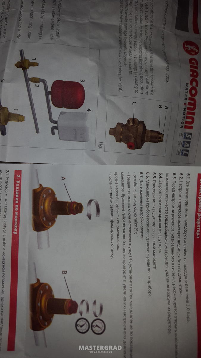

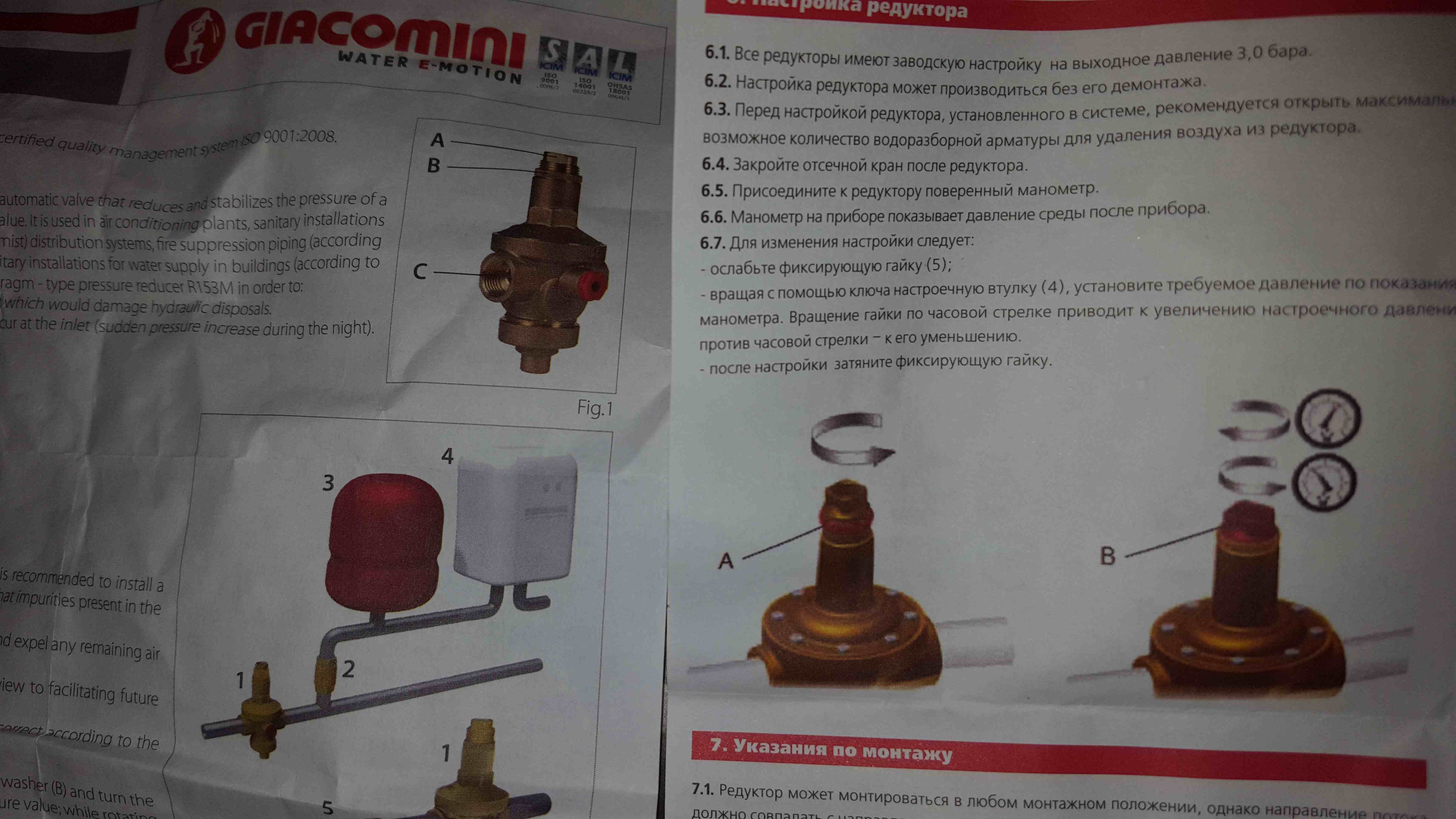

Всем здравствуйте. Купил недавно редуктор Giacomini R153C и установил его в ванной. Потребители только бойлер и смеситель. Возникло несколько вопросов по работе. Не могу точно отрегулировать давление. Открыл смеситель, чтобы спустить воздух и закрыл.Сначала пытался крутить сверху шестигранником гайку, но стрелка манометра стояла как вкопанная. Попытался посмотреть инструкцию на эту же модель, но под другими брендами(OR,Valtec)и только на сайте Валтека было написано, что регулировка производится при очень слабом водоразборе. Сделал как написано. Вроде отрегулировал на 3,2 Атм, но после последующего открытия смесителя и его закрытия, стрелка манометра становится на отметке 3,6-3,8 Атм и постепенно (часа за 1,5) опускается на заданные 3,2 Атм. Это нормальное явление? И потом пойми- какое давление установлено! В динамике все хорошо. показывает стабильно 2,5 Атм. Кто может что сказать по этому поводу? И если есть у кого нибудь такой редуктор или officine rigamonti 0232.0, Valtec VT.088.N, то каким образом правильно настраивать давление? И как у Вас ведет себя давление при открытии и закрытии кранов? Всем спасибо.

master.msk, Не могли бы вы пошагово написать пожалуйста. Сбрасывать давление для меня ничего не говорит. Как я делал:
  1. Открыл кран на входе
  2. Открыл смеситель, чтобы спустить воздух.
  3. Закрыл смеситель
  4. Пытался регулировать при закрытом смесителе, но стрелка ни туда ни сюда. Потом чуть приоткрыл смеситель и отрегулировал.
  5. Закрыл смеситель.
  6. Закрыл входной кран
  7. Открыл смеситель и сбросил давление.
  8. Закрыл смеситель и открыл входной кран. На фото регулировка мембранного редуктора.

Вот что накопал в инструкции к Валтеку 088N: Настройка редуктора производится при расходе, близком к нулевому, но не нулевом. Это значит, что все водоразборные краны системы должны быть закрыты, а на одном из приборов оставлен минимально возможный струйный расход (расход, при котором выходящая из излива струя не разделяется на отдельные капли). Ни у OR, ни у Giacomini этого и в помине нет. А последовательность вообще не написана. А "сбрасывать давление" вообще не упоминается. Вот и я не в курсе какая последовательность должна быть.

о, только сейчас заметил, что речь о поршневом, извините я думал что их никто не ставит, забыл даже, что есть на свете поршневые редукторы :o тем не менее, если вам надо убрать давление на редукторе, вы его не уберете из участка водопровода после редуктора, надо сбросить, т.к в обратную редуктор не пропускает, если давление "до" больше давления выставленного на редукторе
