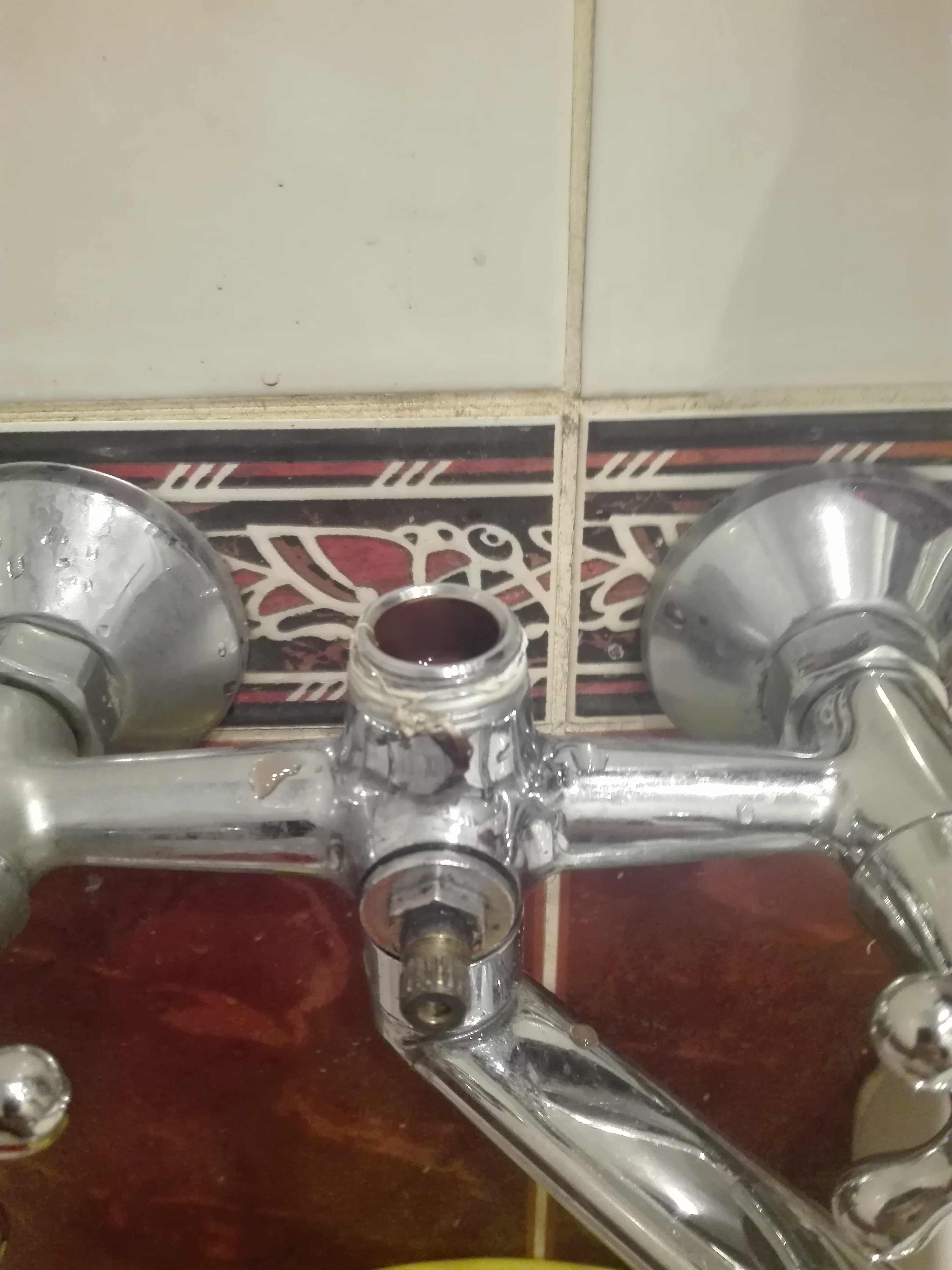

Добрый день! Прохудились прокладки на переключателе душ-кран в смесителе. Полез менять, но вот беда-кран букса переключателя не откручивается, все время проворачивается. Обратно тоже не завернуть. Есть ли все-таки спсособ открутить?

Есть. А смысл? Смеситель все равно менять.

Alexeyink написал: Прохудились прокладки на переключателе душ-кран в смесителе.
Переключатель шаровый? Там ещё надо сверху/снизу выкрутить, что бы высвободить шар из обжимных прокладок сверху/снизу.
Alexeyink написал: Есть ли все-таки спсособ открутить?
Всегда есть какие-то способы, в том числе разрушительные для некоторых частей. Ну а как надоест, всегда можно добежать до магазина и взять недорого такого же китайца в сборе, а там уже только две большие гайки перекрутить, не забыв заменить прокладки.

27.11.2017 в 11:23:05
