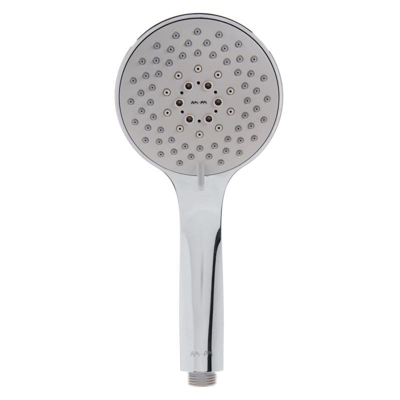

Добрый день! Может кто знает как разобрать такую лейку. Начала с трудом переключаться и протекать между корпусом и самой лейкой

Неужели никто не разбирал? Или она не разборная? Пытался поддеть - чуть отгибается и все. Дальше не тяну боюсь сломать.

rav_kzn написал: Неужели никто не разбирал? Или она не разборная?
Если видимых заглушек нет, то подцеплять и пытаться достать подвижную часть. Вскрытие покажет, что вы не учли и на следующей лейке возможно пойдёт проще. Вскрывал аналогичную лейку, но у неё в центре со стороны струек заглушка была (на фото вроде заглушек не видать), а под заглушкой винт.
Ну или просто сходить в магазин за новой лейкой, если денег на такую же жалко, то взять дешевле и возможно без поворотных деталей.

ser000, Заглушек нет. Тянуть боюсь, все таки она еще работает, только переключается туго и со скрипом. Если сломаю будет обидно, лейка не самая дешевая.

rav_kzn написал: Тянуть боюсь, все таки она еще работает, только переключается туго и со скрипом.
Ну тогда только что залить в щели силиконовую смазку (есть которые разрешены для питьевой воды, из лейки конечно пить не будешь,но всё же), может и затечёт куда надо.

Пытался разобрать похожую лейку от Gustavsberg Coloric, хотел почистить. Но всё таки лейки отличаются! Тут тема

За отверстия в центральной части не откручивается? Пинцетом, циркулем....), обычно спецключ с пупырушками дается. Хотя за АМПМ трудно ответить...

Y&T написал: За отверстия в центральной части не откручивается? Пинцетом, циркулем....), обычно спецключ с пупырушками дается. Хотя за АМПМ трудно ответить...
Y&T, могли и вклеить, и на защелки. Или приварить. У меня было давление сильное и любил сильный душ - периодически разные лейки взрывались :) Изучал устройство :D

АМПМ закос под бренд, а фирменные-то легко разбираются, уж могли бы ...)))

rav_kzn написал: Добрый день! Может кто знает как разобрать такую лейку. Начала с трудом переключаться и протекать между корпусом и самой лейкой
rav_kzn, получилось в итоге? Я начала свою пытаться отделить, покабез успеха.

Oiradio написал: покабез успеха
Маленькие черные отверстия (их шесть штук) между черными отверстиями побольше, видите по кругу. Вот в них следует вставить что то подходящее по размеру типа штангенциркуля (п-рычага), и провернуть против часовой стрелки. Попытка не пытка, сломаете, купите новую :)
