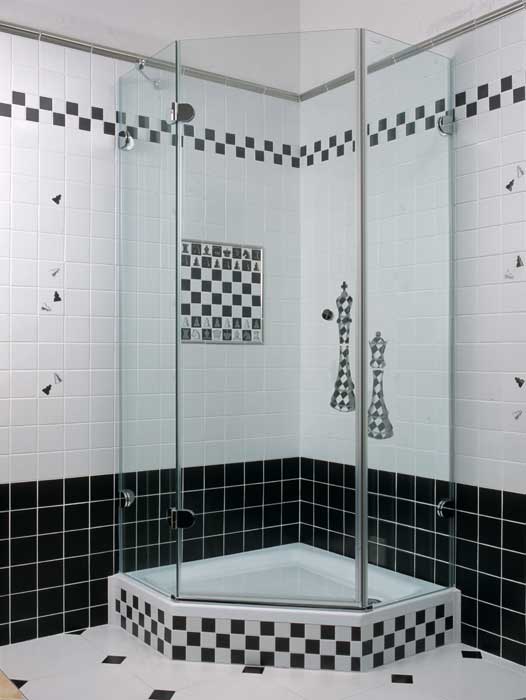

В новостройке проектируем душ. Изначально предполагал полностью в строительном исполнении: две стены буквой "Г" - это стены санузла в плитке, остальные вертикальные элементы - стекло. А вот пол думал тоже в плитке. Но жена склоняется к душевому поддону, обрамленному плиткой.
А в принципе, почему бы и нет ? (если это какой-то приличный поддон, а не китайский) Или поддон - это совсем пошлость внешне ?
А чисто технически и эксплуатационно какие плюсы и минусы у этих двух вариантов ?
Вот картинка для примера:

Пошлость или нет решать Вам (с женой) Без поддона: необходимо выполнить очень качественную гидроизоляцию, должно быть место на слив в объеме пола, ... зато выглядит красиво (чисто субъективное мнение) С поддоном: полностью да наоборот :)

Starnet122, с поддоном риски меньше. Если трап - чуть посложнее по гидроизоляции, плитке, выбору и стоимости материалов для этого. Трап монолитится, переделать довольно сложно. Уметь надо, вообщем довольно низкое качество в среднем по форуму. Если учесть, что здесь наиболее продвинутые, то в целом совсем все плохо. Ставьте поддон. //www.mastergrad.com/forums/t270707-vyravnivanie-pola-i-gidroizolyaciya-v-s-u/?p=6143537#post6143537

"Полностью в строительном исполнении" -- затр#хаисся делать... К тому же, любой душевой угол вообще выглядит не пошлостью лишь тогда, когда он вровень с остальным полом. Т.е. для душа не залезаешь на поддон и не прыгаешь через порожек, а просто заходишь в дверь, а слив-трап там -- в полу. Изготовить подобное в типовой городской квартире -- затр#хаисся в кубе. Хотя с т.з. материалов строительное исполнение выходит подешевле. Но если делать не самому -- то вся экономия улетучится на оплату мастеру. Делать поддон на подиуме значительно проще и быстрее. Только конечно нужен не кетайский пластиковый поддон, а что-то посолиднее из искуственного камня или т.п. В зависимости от материала и размера один только такой поддон обойдется в двадцатник или даже больше.
Уже несколько лет стоит дома поддон, на кирпичах, в обрамлении плиткой. Делал сам. Пока вроде всё нормально, не течет, не падает.

fhlfibh, один только нормальный трап 20 стоить может, поддон дешевле :)
Большой плюс в пользу трапа(ов) - можно сделать душевую зону любой конфигурации. Да и пониже уровень все же будет, чем с поддоном. !#[https://youtu.be/iY9t9b4EXL4]

master.msk, может, за 20 тыр всё-таки не "нормальный трап", а метровый лоток Viega со всем фаршем? Круглый виеговский трап за 2-3 т.р. это уже совсем пОшло, дешевка и не комильфо? :D Ну, если закладываться на метровые виеги -- тогда сам Б-г велел всё по феншую, в строительном исполнении, прямо в полу. А шторки тоже любой конфигурации можно сделать? На видосе, насколько я вижу, никакой не угол, а "душевой загон" из трех стен. Вот именно в такой загон пихать поддон лично я бы не стал и вопрос о форме шторок там не стоит. Поддон можно на любой уровень поставить, хоть прямо в пол его вмазать, производители дозволяют. Тока затр#хаисся... :D Самый дешевый равак из искуственного камня Ravak Perseus Pro-80 -- 15 тыр в фирменном магазе со скидкой, 18 тыр без скидки, и по собственному опыту 80 см для любого взрослого человека будет узковато. Да и квадратная форма в углу не комильфо, об выступающий угол спотыкаться. А поддоны больше и другой конфигурации выйдут дороже.

Я сам сторонник строительных душей. Но в новостройке усадка дома продолжается несколько лет, потому есть риск получить трещины, которые не сможет пережить гидроизоляция.

fhlfibh,с поддоном попроще, если что не так с поддоном, его можно поменять. А в строительном исполнении цена ошибки выше. В то же время много супер материалов и мастеров, накосячат запросто. Потом все спишут на "усадку дома"

master.msk, менять поддон тоже геморройно... Если ставить на кирпичи -- то там всё надо плиточным клеем или еще каким крепить. После установки поддона там вдоль подиума будет плитка и на стенах плитка будет перекрывать края поддона. Конечно, с помощью такой-то матери можно всё это выдрать, но получится не так чтоб сильно проще, особенно если обратно туда же ставить. К счастью, с поддоном особо накосячить негде. Главное его хорошо и ровно приклеить и не жалеть гидроизоляции с герметиком по краям. И плитку хорошо приклеить, чтоб вдруг на башку не упала. http://www.mastergrad.com/forums/t213495-poddon-dlya-dusha-v-stroitelnom-ispolnenii/ -- вот нашел старую тему как товарищ себе в строительном исполнении ваял. Даже шторки сам сделал, как я понимаю. В своё время я подобную темку почитал и решил что ну нафиг это стротельное исполнение, да еще с подиумом, да еще в санузле площадью 4 квадрата. :D

cineman написал: в новостройке усадка дома продолжается несколько лет, потому есть риск получить трещины, которые не сможет пережить гидроизоляция.
это - миф!
master.msk написал: накосячат запросто. Потом все спишут на "усадку дома"
вот- вот. усадка дома - лучшая отмазка для рукоопа.

Грэй, в новостройках "усадка дома" продолжается несколько лет, именно столько лет обычно ведутся работы по отделке. И заканачивается "усадка дома" только тогда, когда уходит последний строитель, т.е никогда
