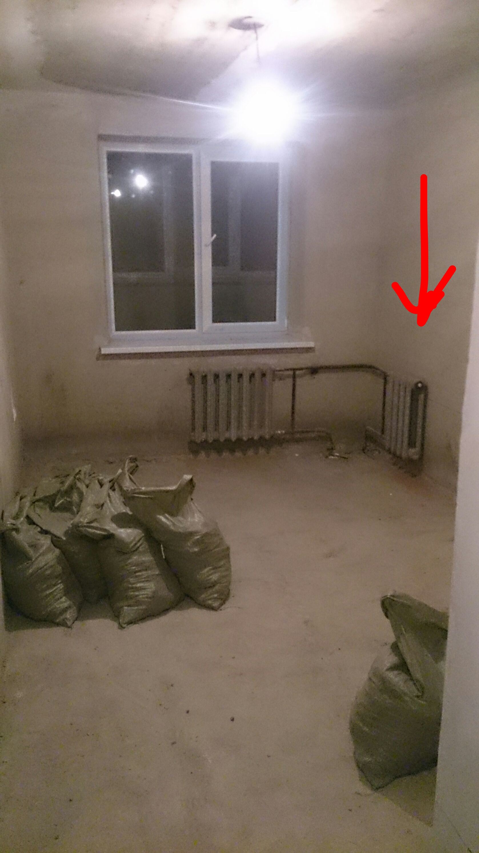

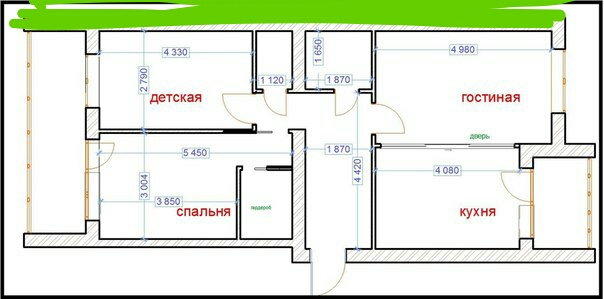

Добрый день товарищи. Значит суть такая, имеем крайнюю(угловой) 3ех комн. квартиру 5/5 (зелёной линией на плане обозначена стена уличная). Толщина стен 1,5 кирпича + утеплитель 120мм. В двух комнатах спальне и гостиной установлены радиаторы на внешнюю стену и под окном.
В планах хочу заменить радиатор который стоит на уличной стене(красной стрелкой) на водяной теплый плинтус во всю эту стену. Стоит ли так делать,надёжно? Если делать, то как правильно сделать подводку с перемычкой?
Либо подскажите как можно обыграть её, или можно эти секции присоединить под окно? Будет ли критично?

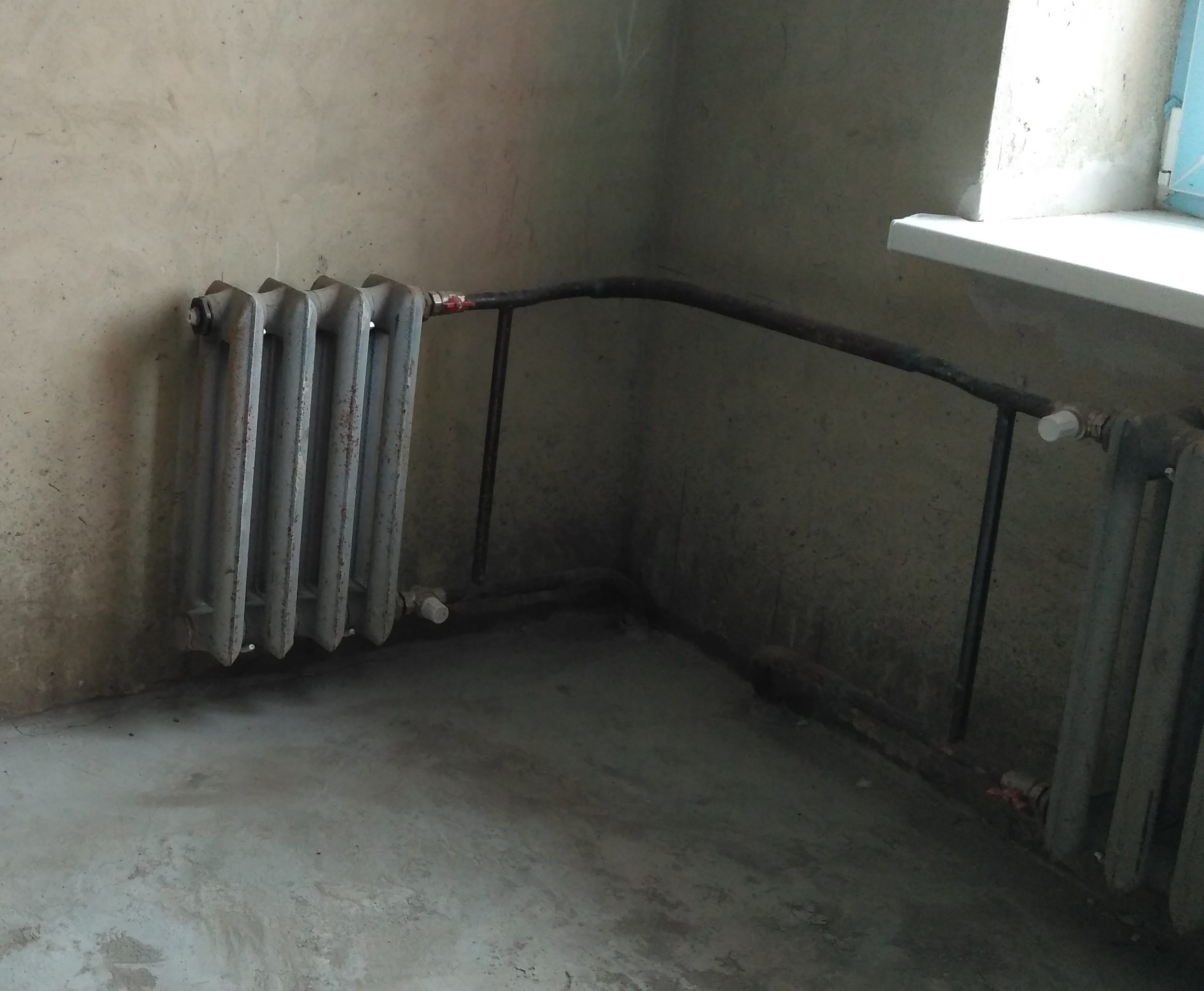

Jipper, фотографии "из космоса" стоит дополнить более крупными планами самих радиаторов. И диаметры труб будет полезно указать

cineman написал: Jipper, фотографии "из космоса" стоит дополнить более крупными планами самих радиаторов. И диаметры труб будет полезно указать
cineman, стандартные трубы) правда стояки в крайних комнатах больше диаметром

Jipper, водяной тёплый плинтус - это как правило медные трубки. Медные трубки, врезанные в стальной циркуляционный контур центрального отопления - это ускоренная коррозия всей стали по току теплоносителя после меди.

Диаметр 3/4 cтояк и 1/2 перемычка,верх подачи соединен 1".На фото ясно видно.ТП можно и из нержи сделать.
