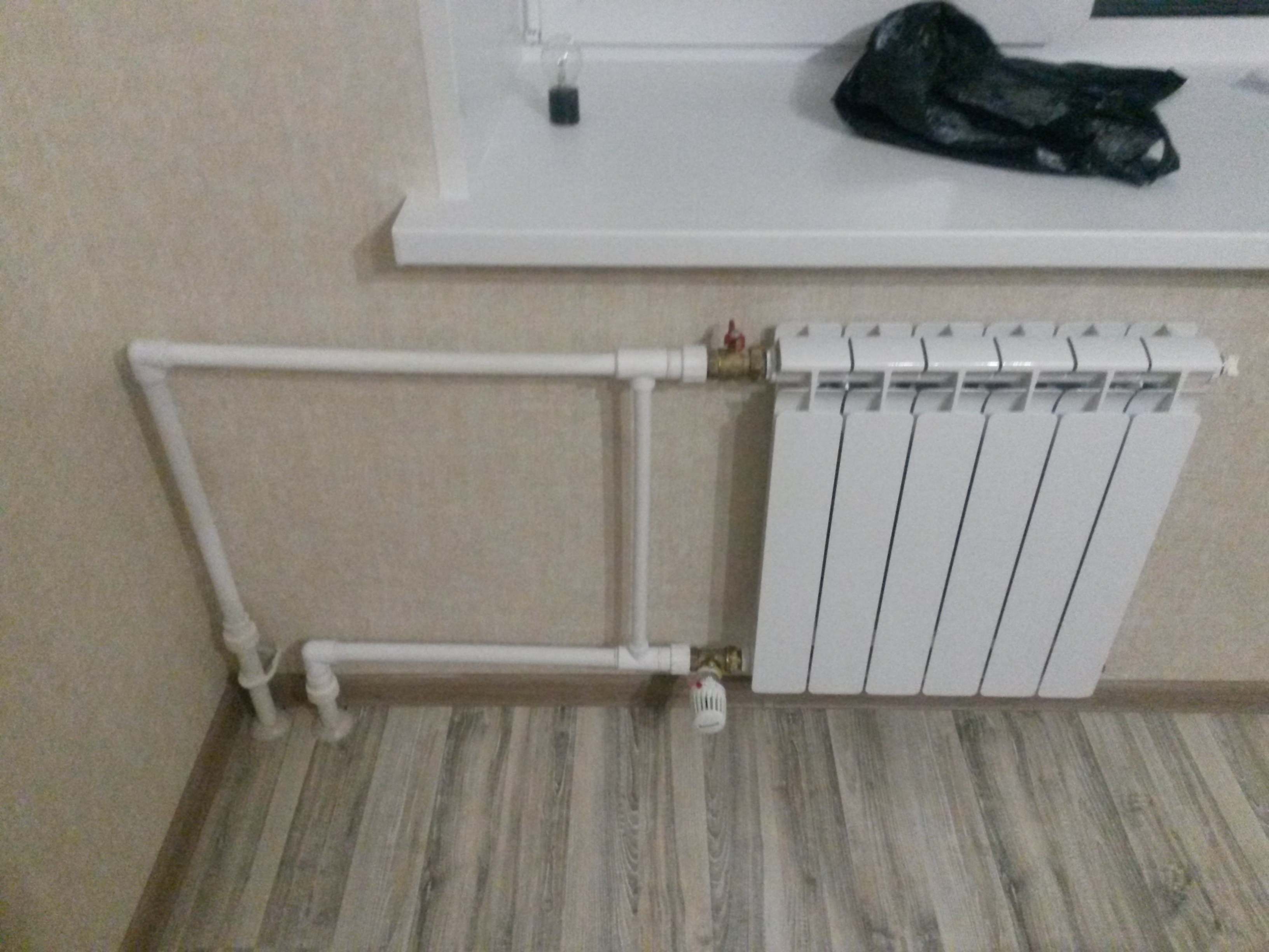

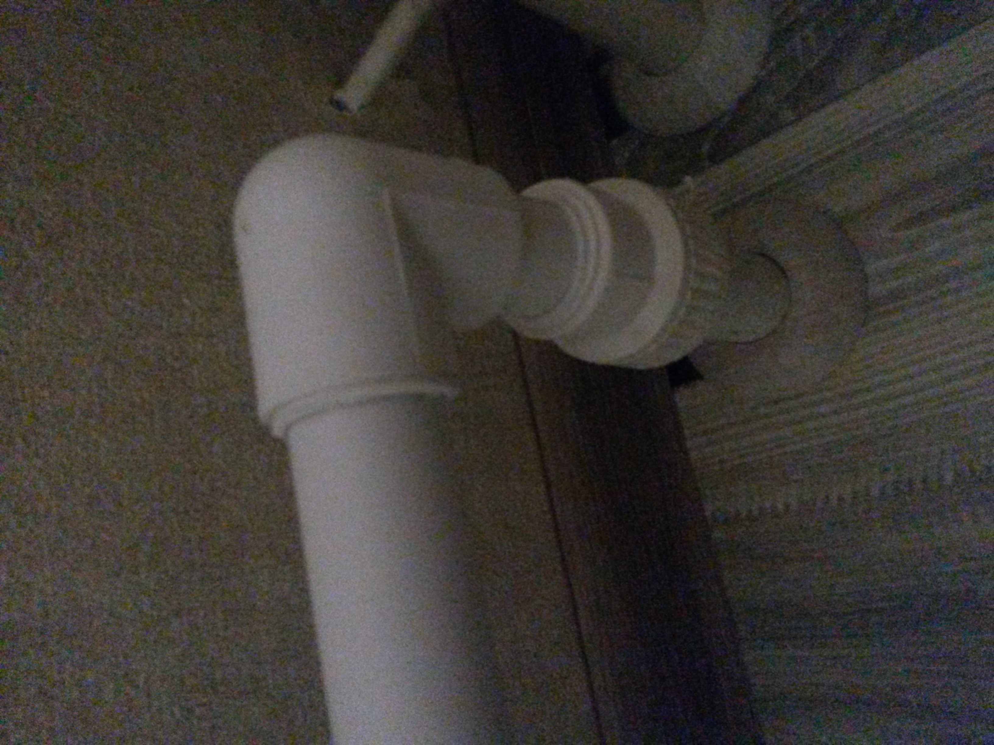

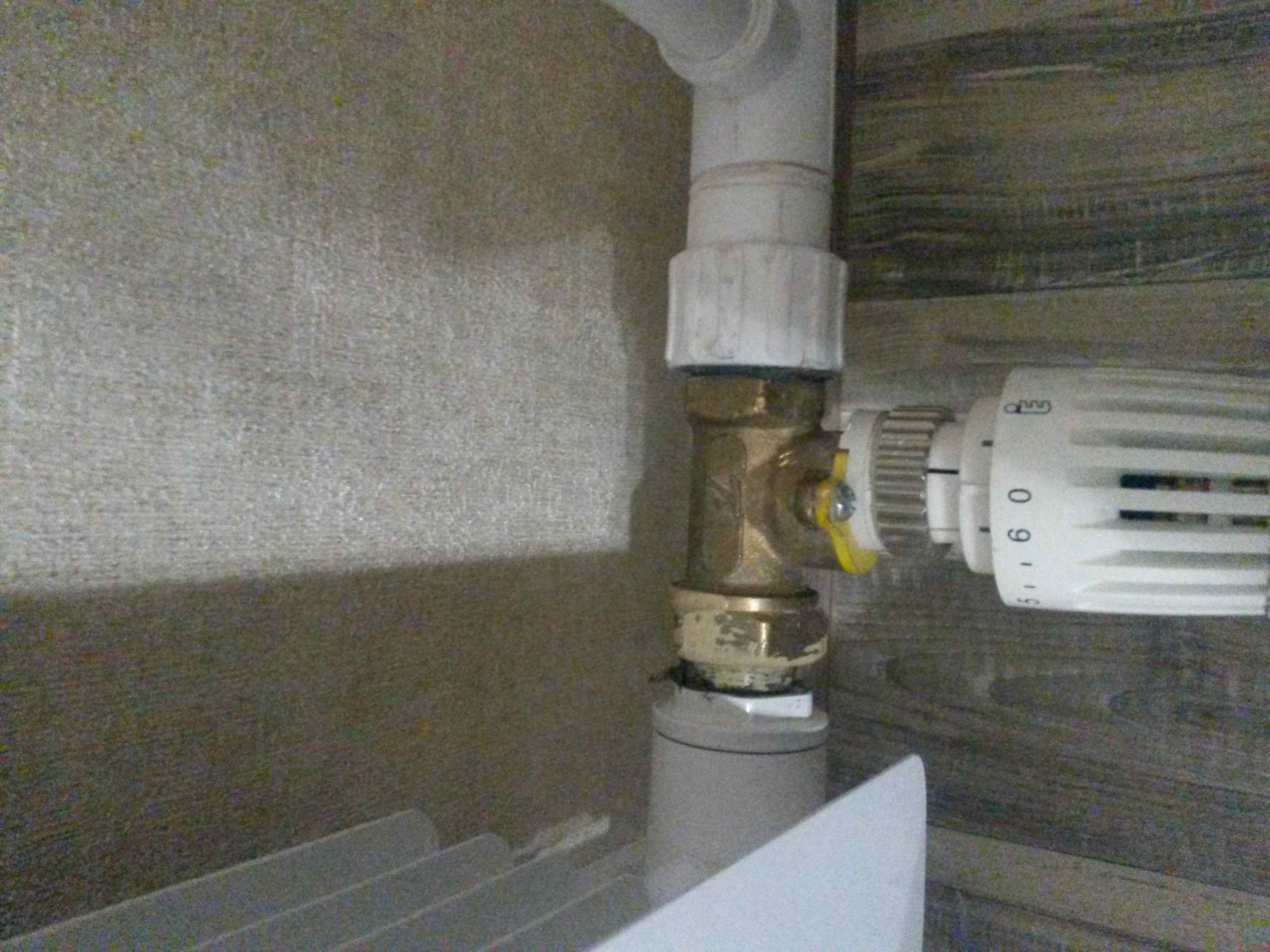

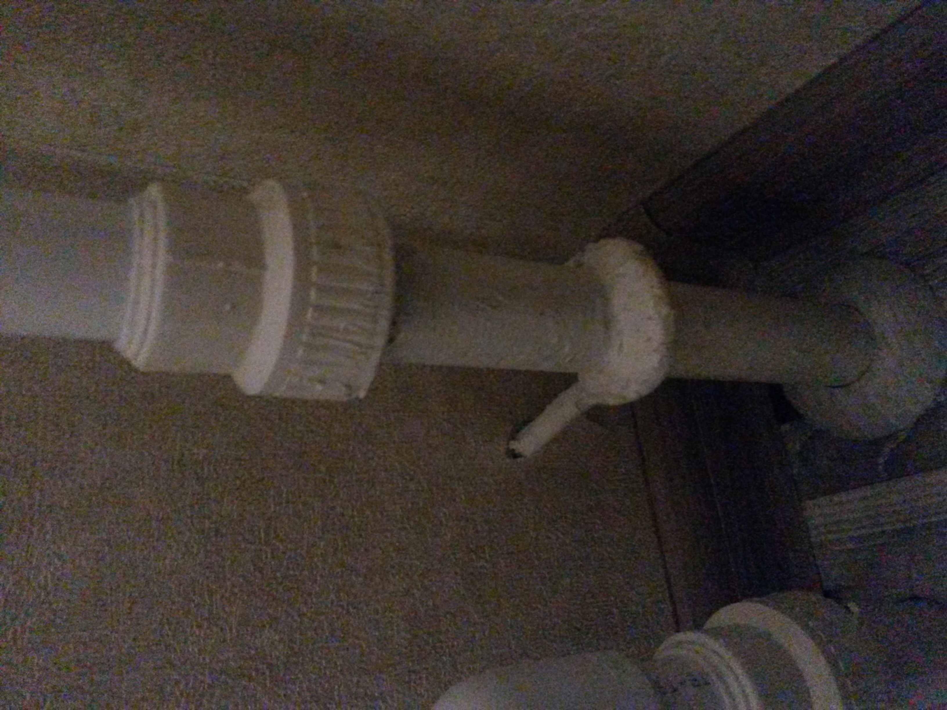

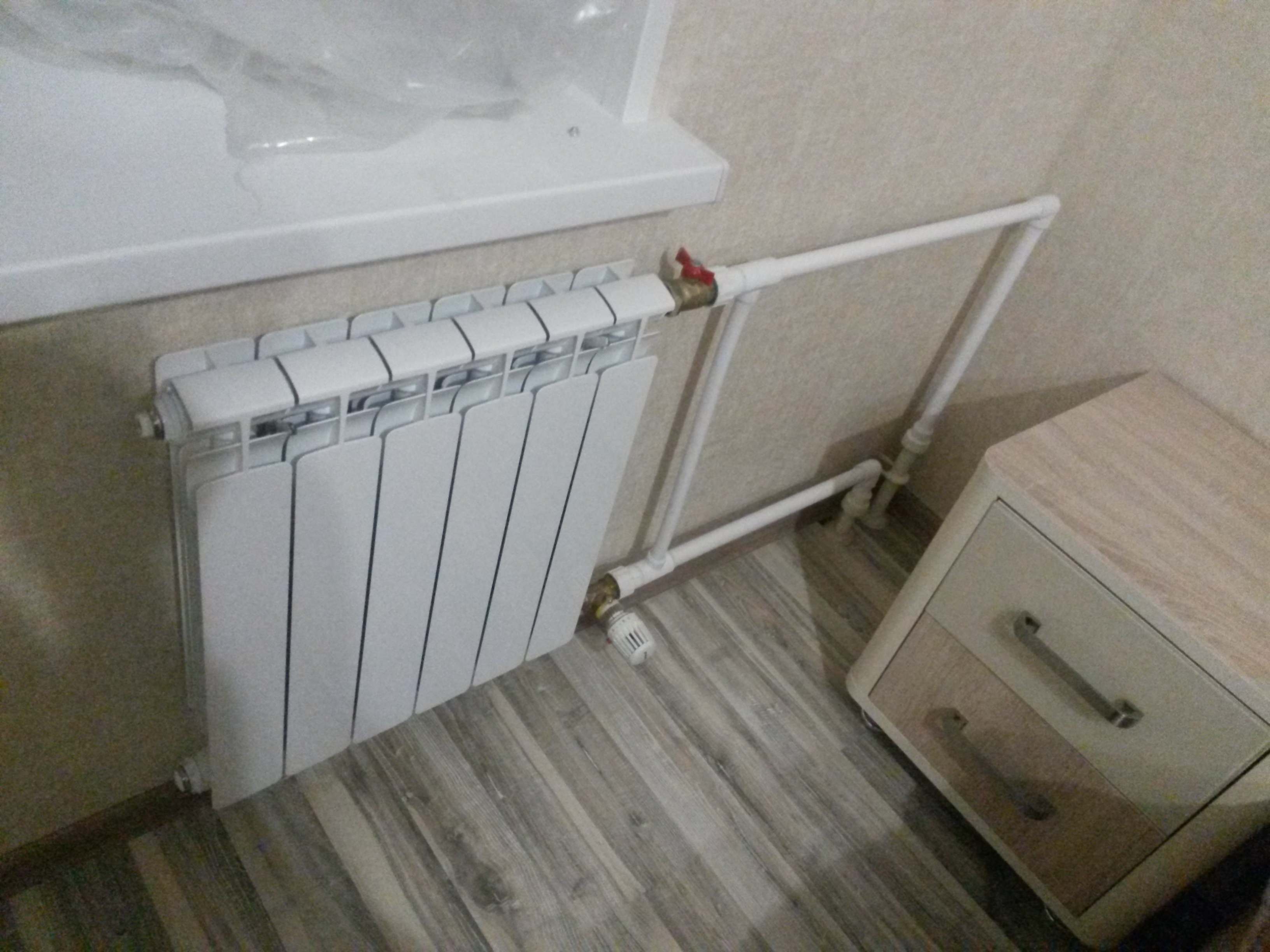

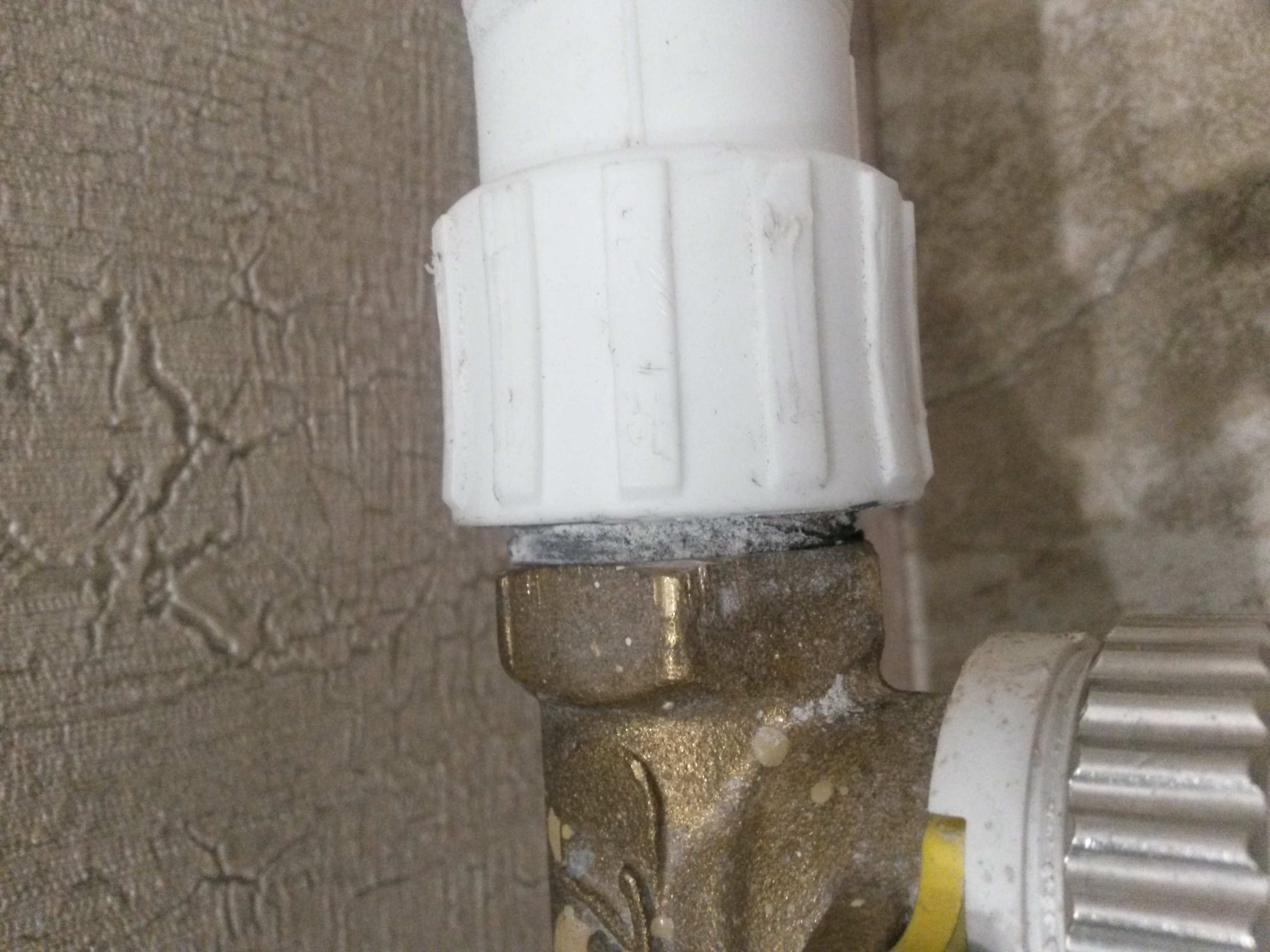

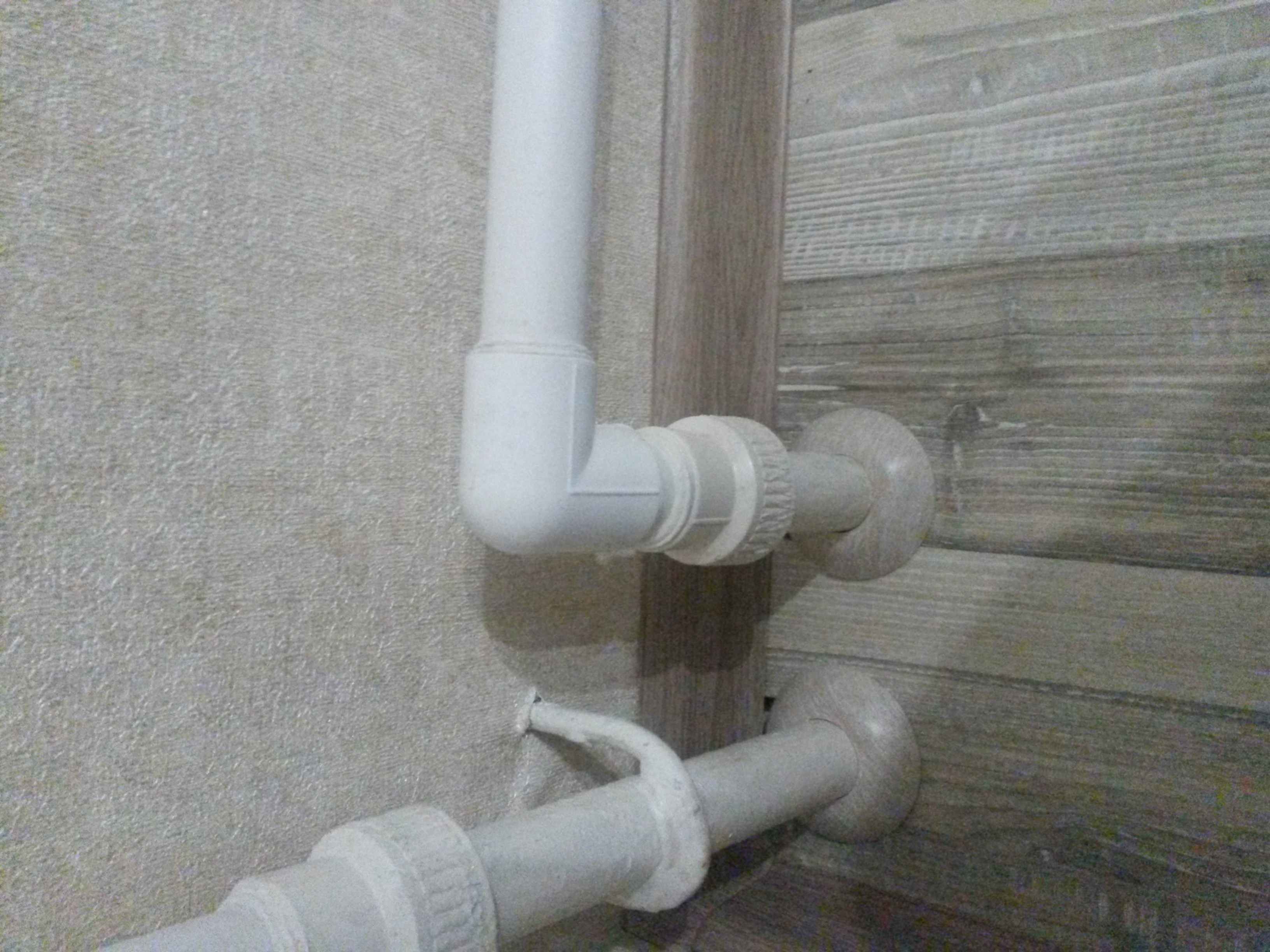

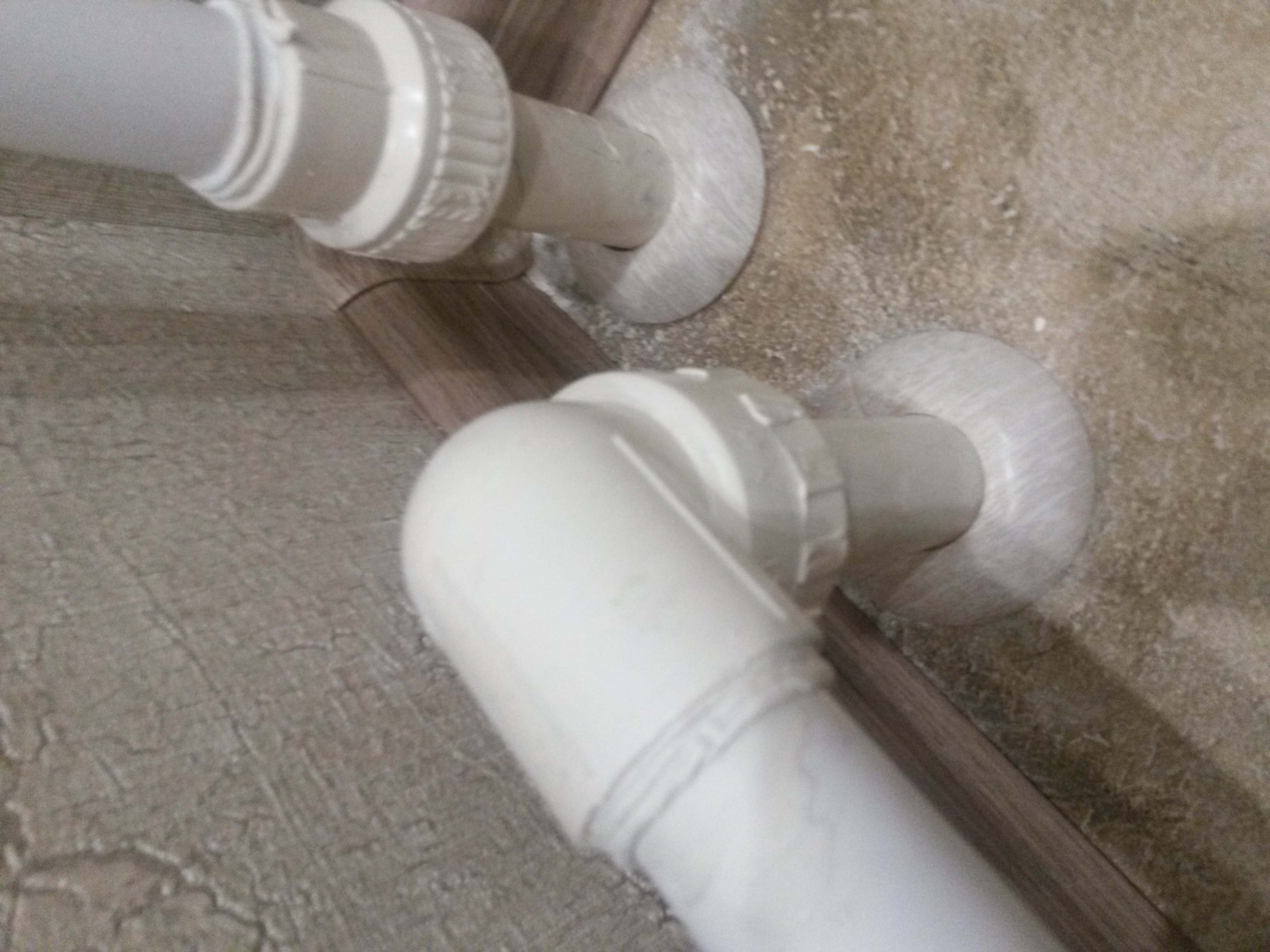

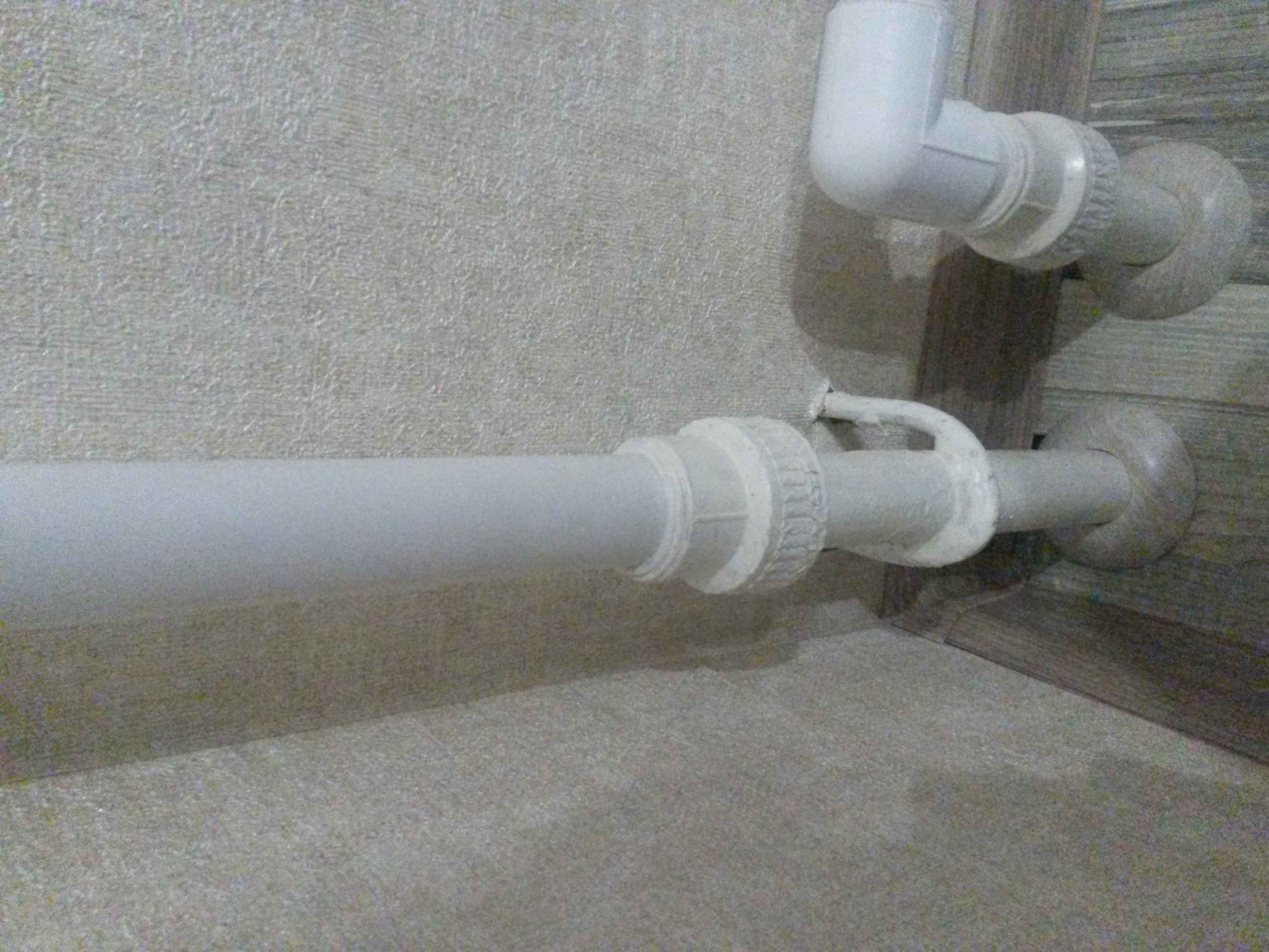

Аричка, в стояке отсутствует циркуляция. Либо балансировочные клапаны на соседние стояки открыты полностью/заменены на шаровые краны, поэтому теплоноситель «обходит» ваши стояки. Либо на ваших стояках нарушили коммуникации, например вырезав байпасы и пустив весь теплоноситель через радиатор, либо подключили радиатор между транзитным стояком подачи и обраткой, устроив «короткое замыкание».

Mazayac, мы ходили в подвал, балансировочные клапаны открыты были на 50%. По нашему стояку у сантехника ДУКа не было в наличии правильного ключа - шестигранник с дыркой посередине. Он его получил в понедельник, сказал, что прибавил по нашему стояку, но ничего не изменилось. Единственно что, были разговоры про медную трубку на балансировочном и комментарии типа "не нравится он мне". Насчет переделок - с подачи ДУКа, сантехник будет ходить по этажам и смотреть не было ли переделок. Но вплоть до 3 этажа все жалуются на то, что у них прохладно. Что косвенно указывает на то, что переделок не было.

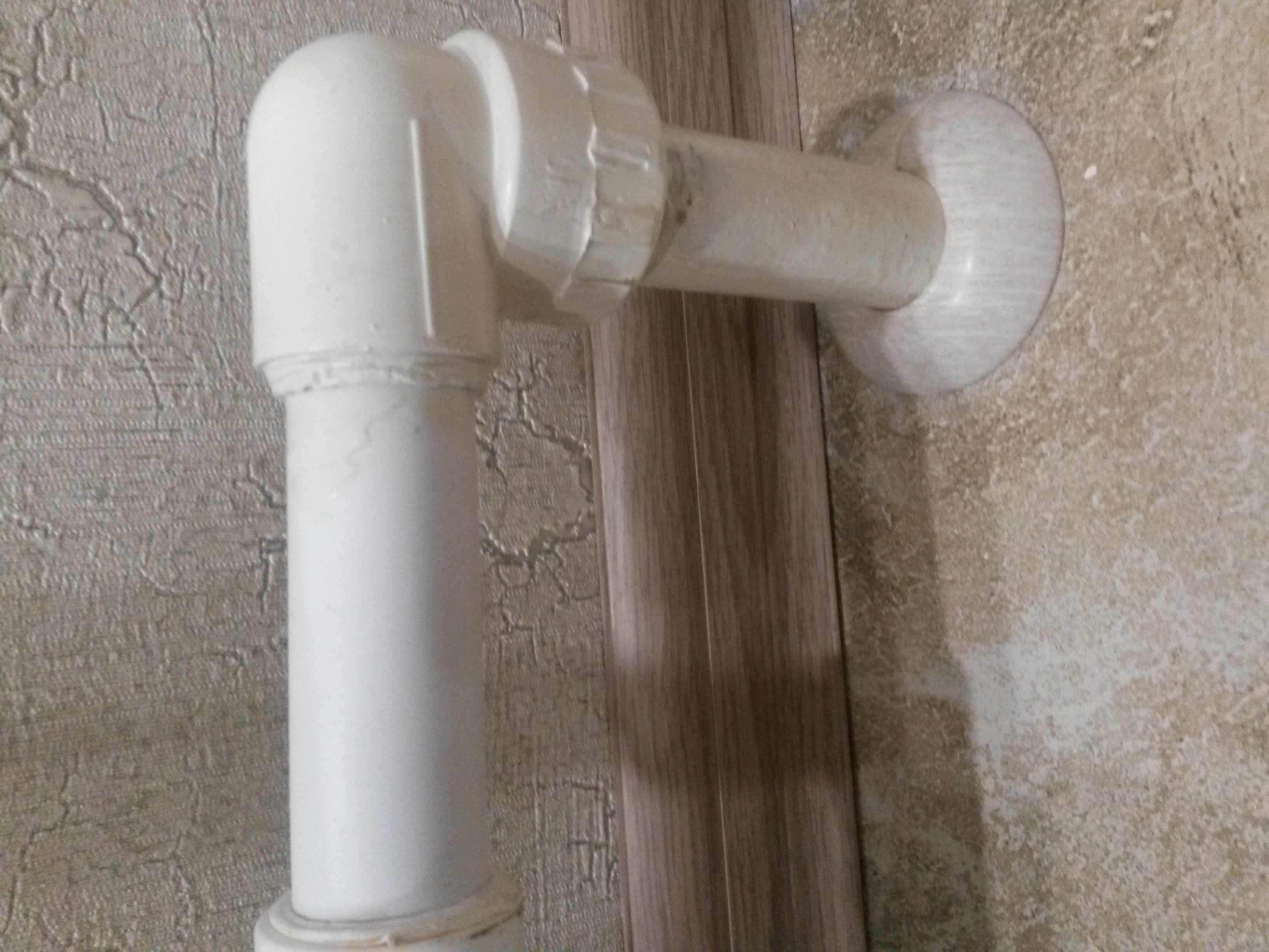

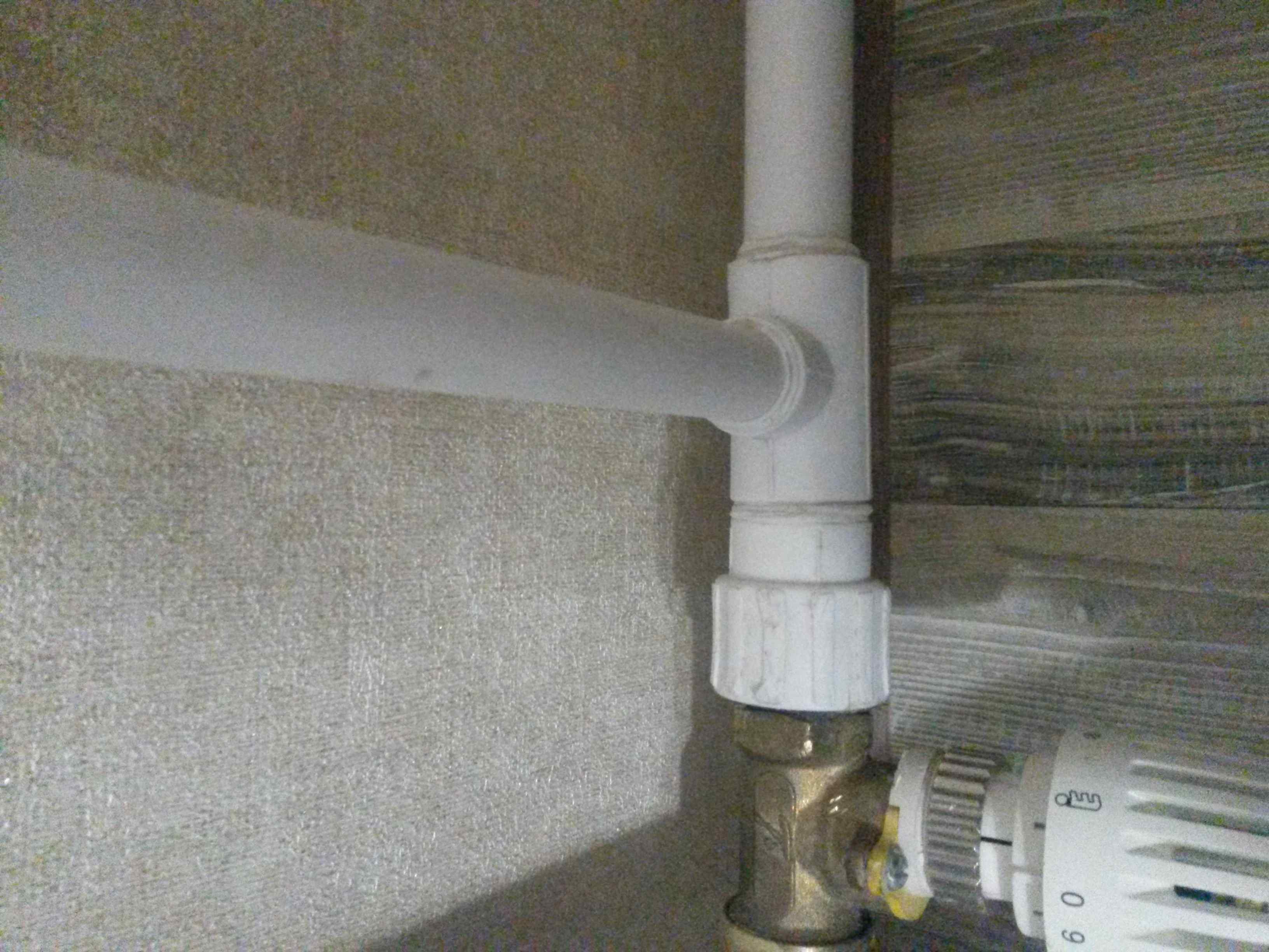

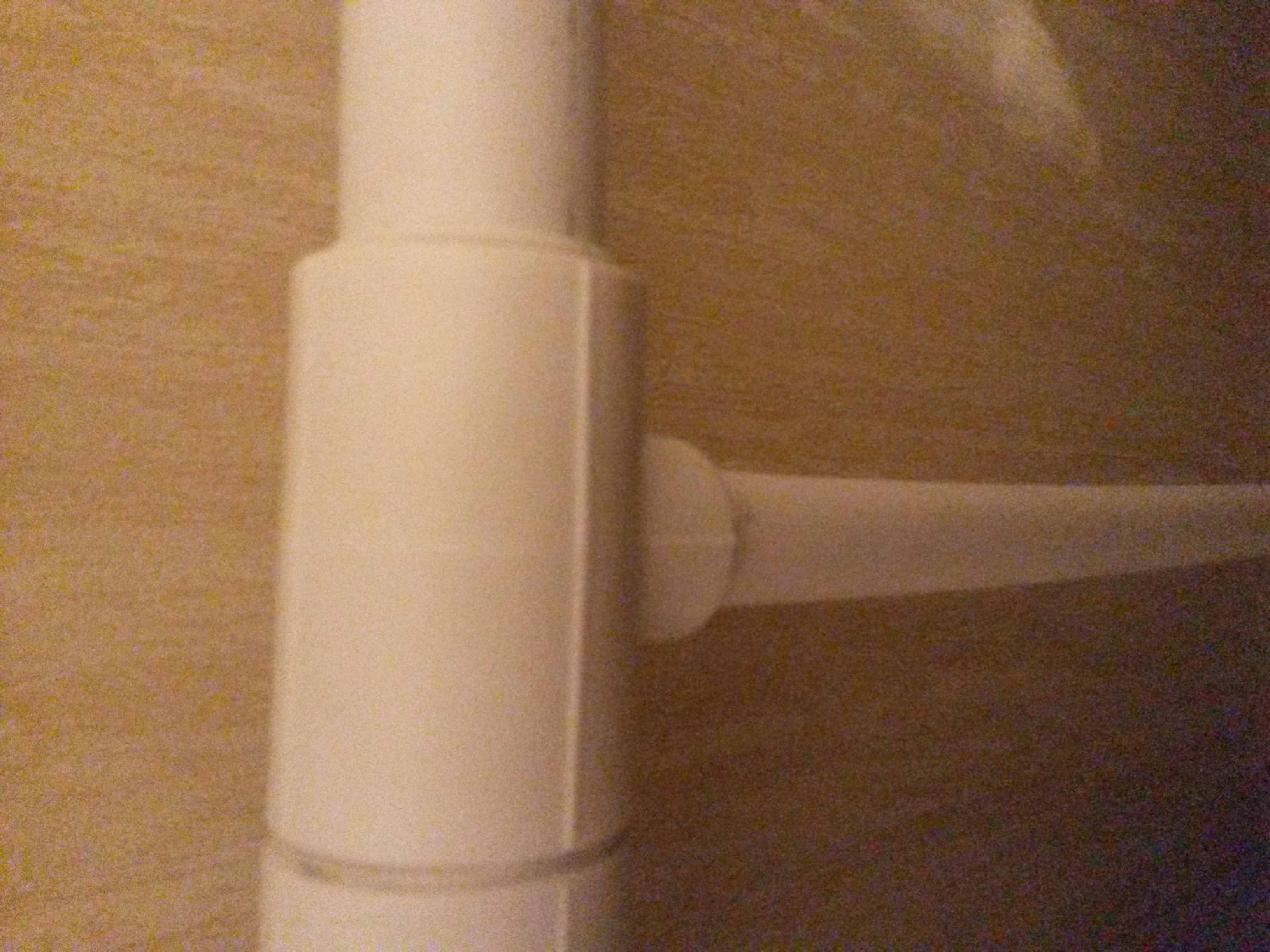

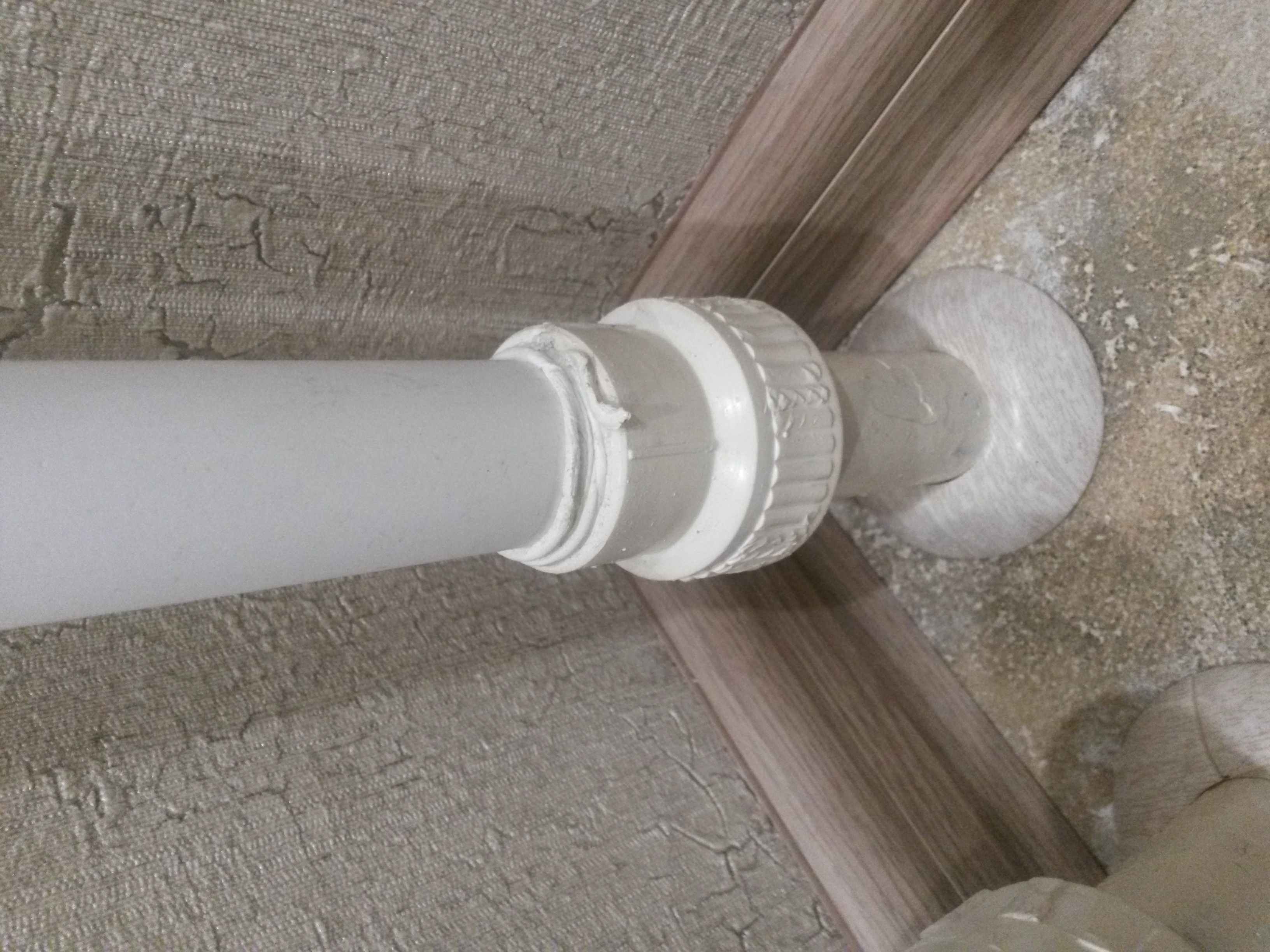

Аричка, нельзя крутить клапаны вслепую! Не понимая принцип действия и суть настроек. Судя по «медной трубочке» - это автоматические регуляторы перепада давлений. Если на соседних стояках «подозрительную» трубочку сломали - теплоноситель хлещет в них свободно, а вашему остаются крохи. Также система последовательная, достаточно на любом из 12 этажей заузить стояк - и все 12 будут сосать лапу. Вот на Вашем 12 если сварка ППР велась с нарушением технологии и стыки заплавили - будет описываемая печальная картина с замерзанием всех этажей сверху донизу! Фотографируйте крупно места стыков на пластиковых трубах.

Mazayac, Фотографии сделаю в ближайшее время. Если проблема все таки у нас, именно в пластике, если его поменять обратно на металл, то саму батарею можно оставить? Крутить собирался сантехник ДУКа, который позиционирует себя как знающий свое дело. Есть ли способы проверки состояния импульсной трубки на предмет "живости"?

Аричка, можно ли оставить биметаллический радиатор - зависит от того, правильно ли он подключен. Эксперимент с перекрытием, устал повторять.
Трубочка должна присутствовать и не должна иметь разрывов/изломов/пережатий на всей длине.

Mazayac, я не дома)) как только, так сразу напровожу экспериментов, фоток наделаю мест стыков. Спасибо большое за столь ценные советы! По результатам отпишусь.

29.11.2017 в 21:01:20

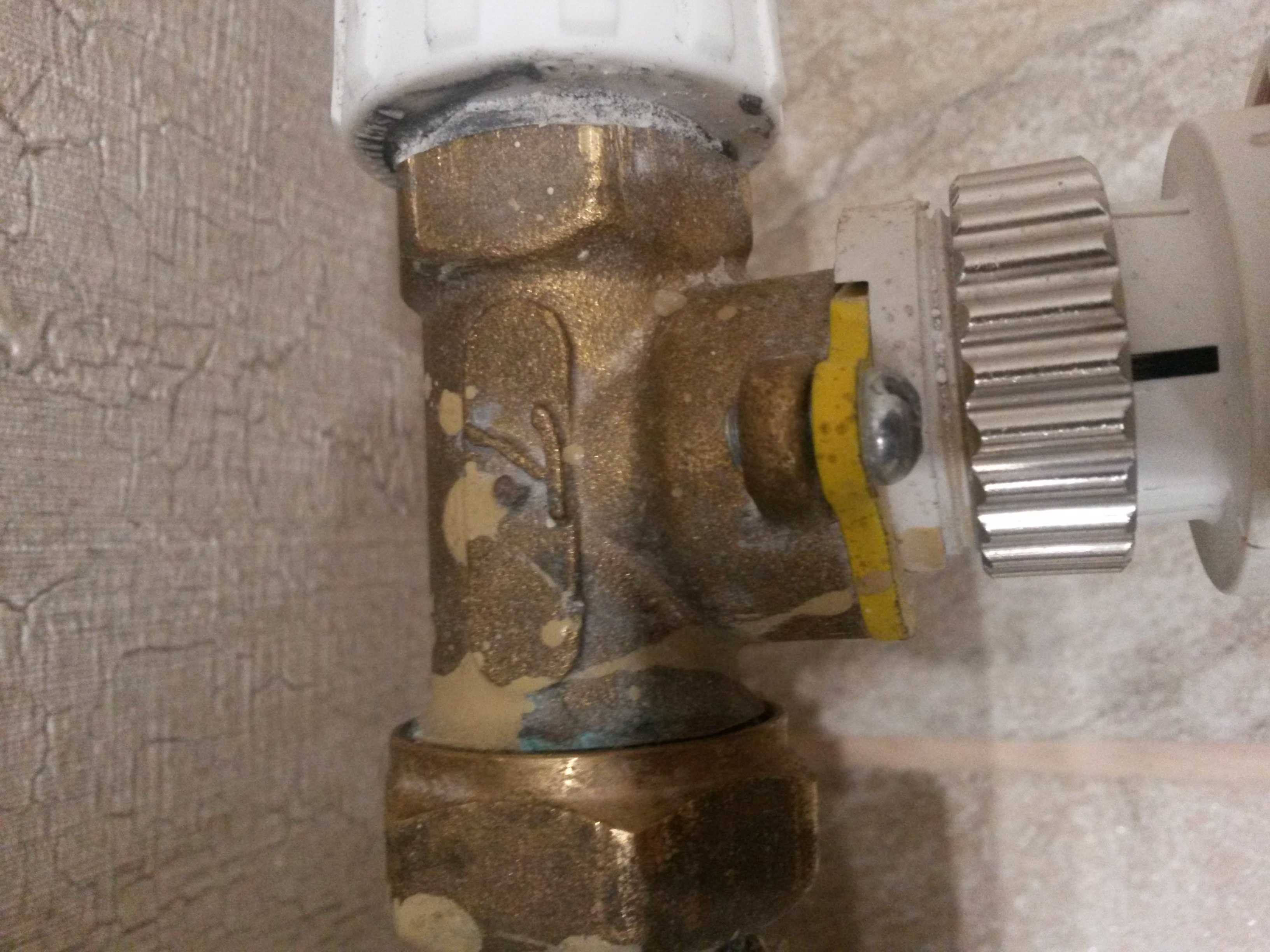

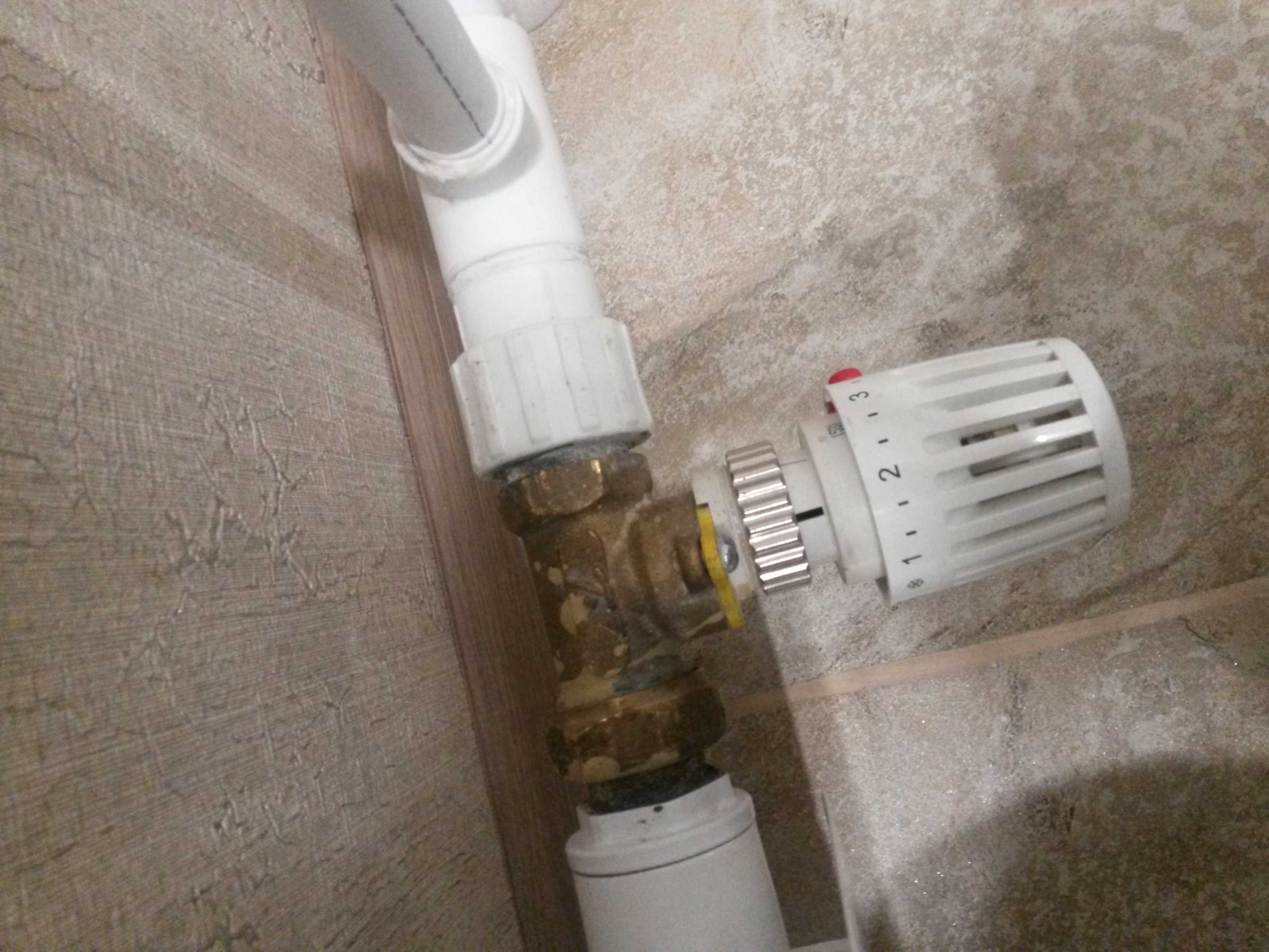

Mazayac, Эксперимент с закрытие батарей стартовал. Результат будет завтра. Я сделала фото труб, фото клапана сделать не смогла, потому что не умею снимать головку.
Аричка
Аричка
Регистрация: 29.11.2017
Сообщений: 39

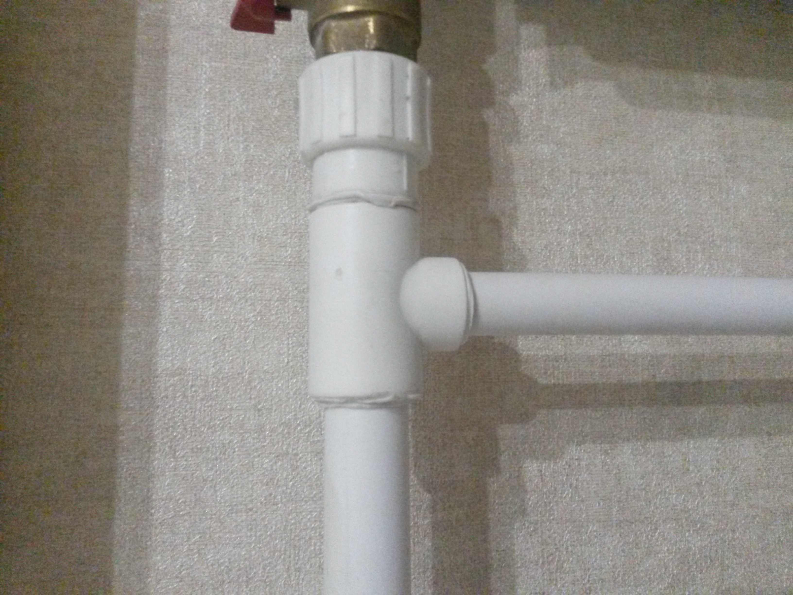

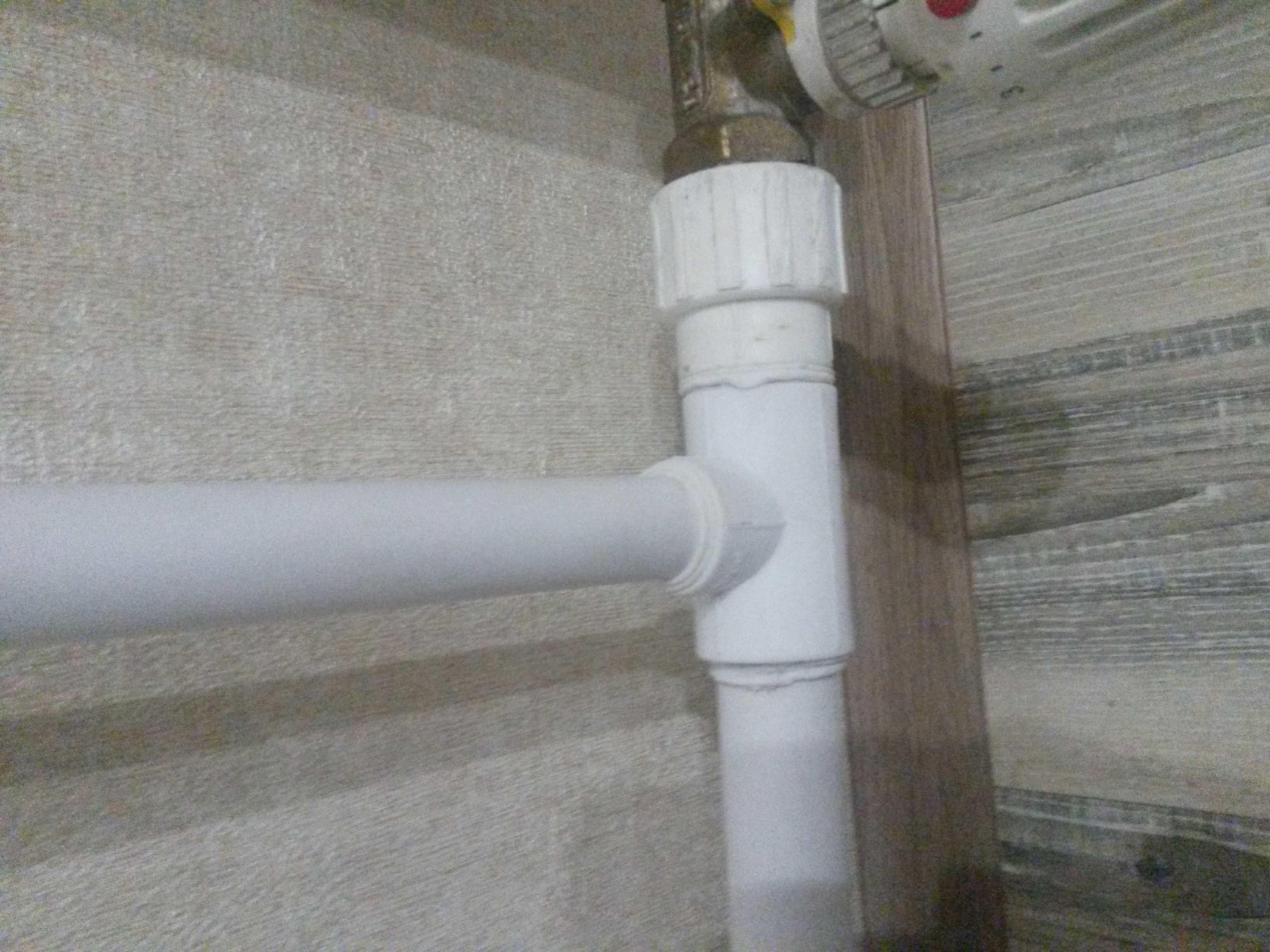

29.11.2017 в 21:03:02

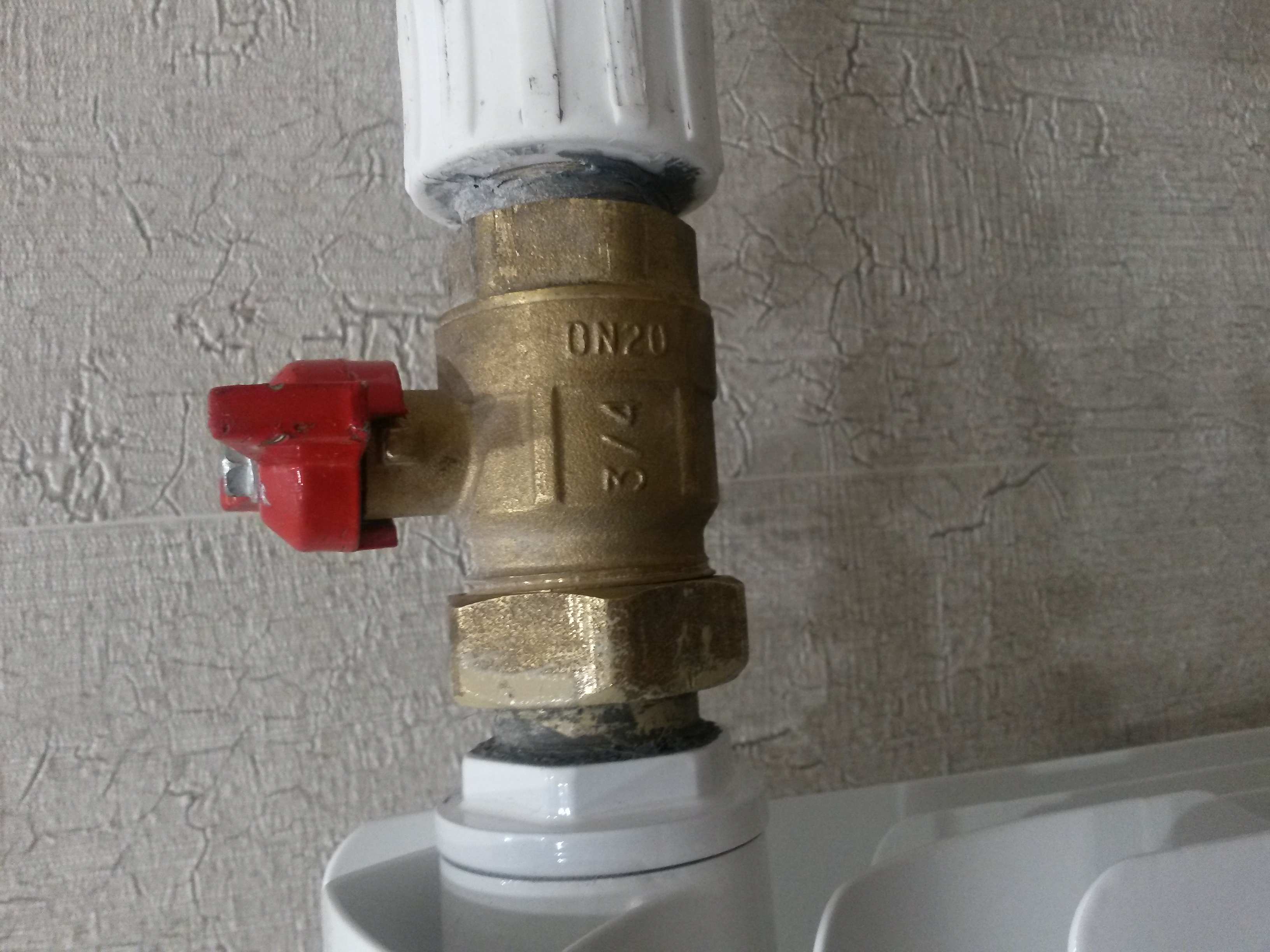

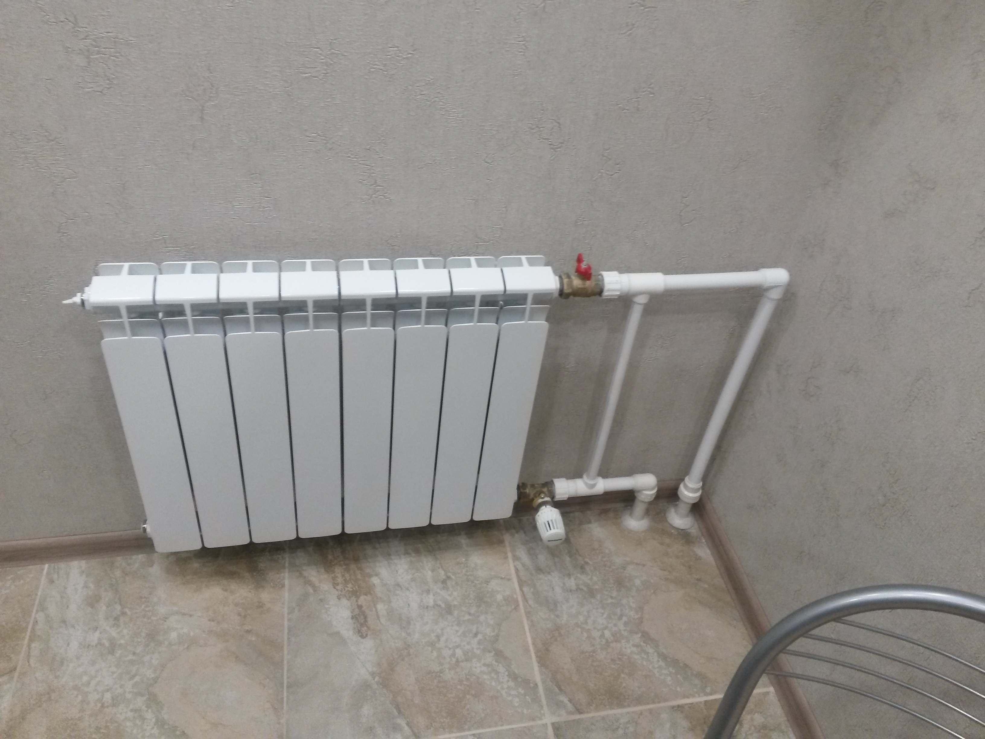

Mazayac, на следующих фото - маленькая комната. Самая теплая

29.11.2017 в 21:04:49

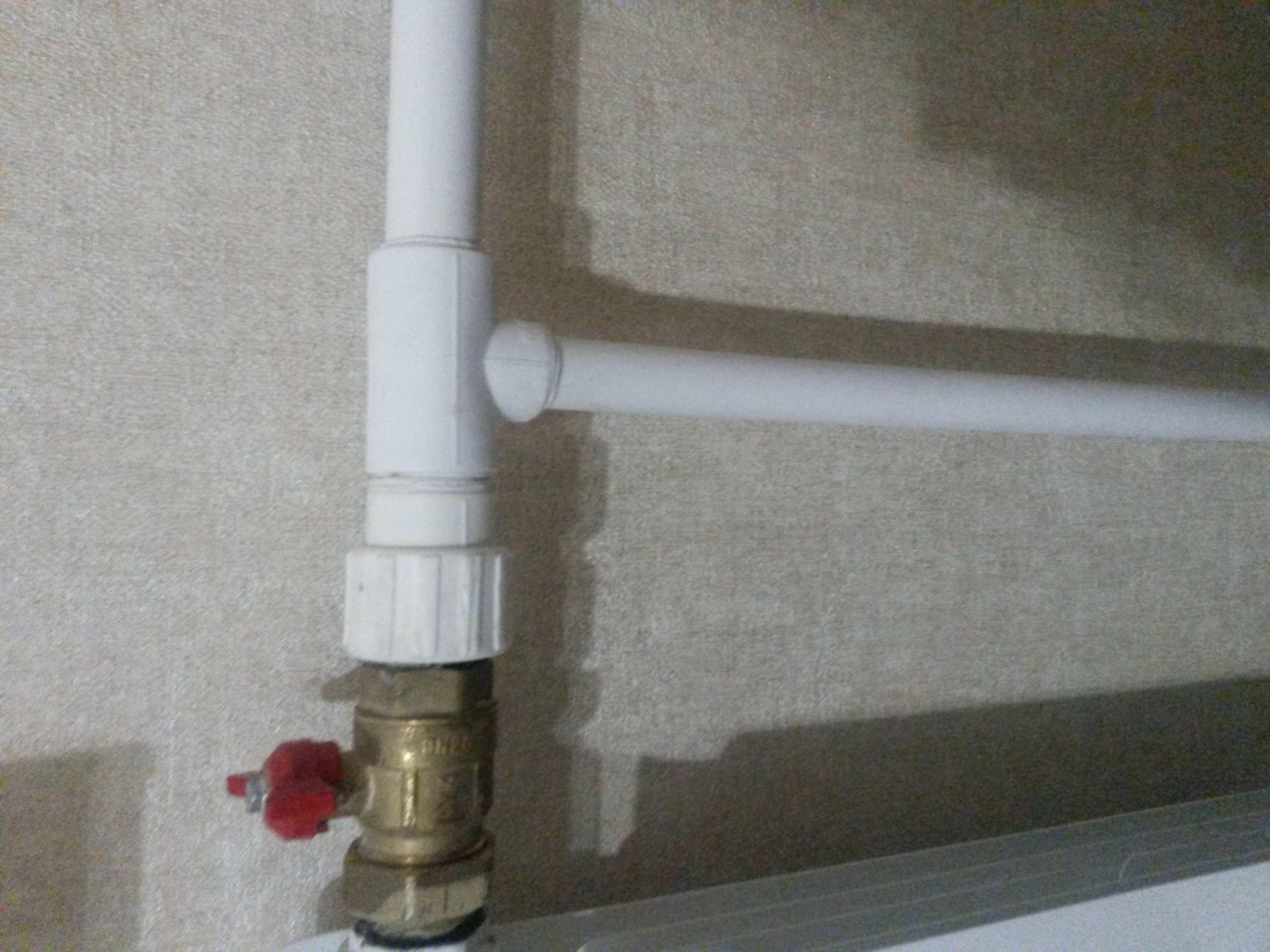

Mazayac, Кухня
