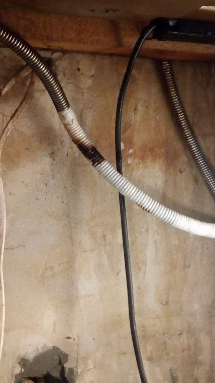

Что-то сомневаюсь я, куда эту тему, в газовое оборудование или в электрику. Все началось с утра, проснулись -света нет. Оказался отключенным автомат. Включила, несколько минут поработало -опять отключился, с громким хлопком на кухне. И так несколько раз, пока вычислили -в каком месте сверкает. Выдвинули бытовую технику, оказалось то, что на фото. Провод от газовый трубы и газовый шланг перемкнули. Что с этим делать , какую службу вызывать, и как не допустить таких проблем в дальнейшем. Провод и шланг в таком положении находятся уже несколько лет.

Nadejda, Купить газовый шланг в оплётке не металл и поменять. Вызвать электрика, убрать счалки, сопли.

по последним сведениям, дело все же не в газовом шланге.. там ниже есть кооробка, в ней перемкнуло. Мне не начхать, просто делали давно и не я. И там физически иначе не получалось, подводка в газовой панели слева, труба справа, а электрические провода-наоборот -подводка справа, электричество слева. Оно не может не перекрещиваться при всем желании.

По нормам газовый шланг не должен пересекать газопровод!Если такое происходит ,то как минимум заизолировать шланг в месте пересечении,между краном и шлангом должен стоять диэлектрик,и еще газовый шланг,газовая труба от эл.проводки и розеток должны быть на расстоянии не менее 20 см! При соблюдении всех пунктов можно спокойно эксплуатировать не боясь за подобные события!

Газовщик495, ну шланг был обмотан изолентой, не знаю -можно ли это считать достойной изоляцией Газовый шланг не пересекает газопровод, он пересекается с проводом электроподжига газовой панели.. все остальное на бОльших расстояниях, чем вы написали

В общем, оказалось все гораздо непредсказуемее. Газовый шланг действительно был ни при чем. Проблема была в коробке, отгорел один из проводов. Соединение было на клеммах Ваго. Клеммы все убрали, сделали пропаянную скрутку. В процессе смотрим -что-то стена сырая, и все сыреет и сыреет. Оказалось, что потекло соединение в душе, который через стенку в 2 кирпича толщиной.Промокла вся стена насквозь за несколько часов. Там стоял металлопластик, замурованный в стену аж в 2004-м году. Тогда все делали на металлопластике. Потек пока только один фитинг, на холодной воде. Весть остальной водопровод давно заменен на полипропилен, душ не трогали, чтоб стенки не долбить, пока не потечет. Срочный капремонт в мои планы никак не входит, денег на него нет абсолютно. В общем, фитинг на воду в душе оказался под полом, но доступный. В хозяйстве нашлась заглушка, открутили металлопластик, воткнули заглушку. Теперь в душе только горячая вода, необходимую комфортную температуру, надеюсь, можно установить на котле. Спасибо моему давнему другу за помощь с электрикой и соседу за привинчивание заглушки. Проблему решили, не знаю -надолго ли. Так и не поняла, то ли замкнуло от того что вода в стене была, то ли просто так совпало -все в один день. С утра стена вроде сухая была. Веселый выдался денек:)

Nadejda, что еще может быть. На вводе электричества входящий нулевой провод разделен на землю и ноль. На нуле есть потенциал. Газовая панель соединена с одной стороны корпусом с нулем на вводе в дом, с другой стороны - через металлическую гофру к газовой трубе. Через шнур газовой панели, и через сильфонный шланг (гофру) течет немаленький ток. Греется и шнур к панели и сильфонный шланг. Если нагрев сильный в месте пересечения изоляция провода проплавляется. БАБАХ. В лучшем случае отключается автомат. В худшем провод и шланг искрят, автомат не выключается. Искры, маленькая дуга, прожигают постепенно в стенке газовой гофры небольшое отверстие. Начинается утечка газа. Как только концентрация газа подойдет к пропорции взрывоопасной смеси, газ взрывается. БАБАХ с выносом стен и окон. Некоторым "везет" и газ из дырки загорается без взрыва, но случается пожар.
Возможно оплавленные клеммы ВАГО в коробке - следствие короткого замыкания шнура панели на газовый шланг и клеммы уже были не того из-за сырости. Т.е. двойная неисправность.
Судя по фото короткое замыкание шнура на газовый шланг было ОДНОЗНАЧНО.
Что делать? Проверить с лупой и шнур и газовый шланг. Заменить, при повреждении. Установить диэлектрическую газовую вставку. Использовать либо газовый шланг в диэлектрической изоляции, либо обмотать диэлектриком. Не допускать касания неизолированным газовым шлангом металлической газовой трубы.
Ровно такая же история может быть с бойлером, если подводящие трубы - металл, и соединены с магистральной металлической водяной трубой. Обычно прогорает гибкая подводка и потоп.
