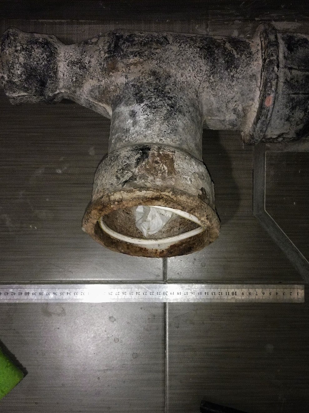

Всем привет! В санузле 504 серии нужно заменить унитаз. Длина помещения 120см, чугунная фанина выведена вперед примерно на 35см. Хотел было Jika Lyra/Vega - но выяснилось, что расстояние от края чаши до слива там примерно 53-55см, таким образом от края чаши до двери останется всего около 30см! Посоветовали мне унитазы Sanita Luxe Art/Best/Next - там клёвая система - укороченный выпуск максмально смещенный вперед - расстояние от края чаши до выпуска 37см!, ещё и крышечкой сбоку прикрыт. Всё супер, красиво, качественно, но по ширине основание не вписыватся - у меня на полу выступ есть специфический.
Прошу посоветовать какие нибудь аналогичные модели. Мне в принципе пофиг - элитные красивые дорогие, или обычные, или даже как был до этого готов поставить (совковый), с полочкой и огромным бачком смещенным назад (зато вплотную к стене) - лишь бы уже что-то купить :)

kukurund написал: В санузле 504 серии нужно заменить унитаз. Длина помещения 120см, чугунная фанина выведена вперед примерно на 35см.
Одной фотографии было бы достаточно, а то сложно представить всю вашу туалетную стереометрию ) Может быть есть вариант укоротить чугун? Или заменить его частично на пластик? Опять же какой выпуск у унитаза нужен? Горизонтальный, косой, или вертикальный?

kukurund написал: чугунная фанина выведена вперед примерно на 35см.
Забыли учесть ещё длинную гофру.
kukurund написал: таким образом от края чаши до двери останется всего около 30см!
Сдвинуть унитаз к одной из стен, что бы заходить сбоку. Или повернуть унитаз на 90 градусов, будет больше места.
kukurund написал: по ширине основание не вписыватся - у меня на полу выступ есть специфический.
Убирайте уже ваши специфические выступы и чугунину можете в чер.мет. сдать.

kukurund, сейчас стоит советский с полочкой, с косым выпуском, вставленный непосредственно в чугунину? Тогда или только такой же (их еще выпускают), или выносить чугун. В аналогичной ситуации ничего компактнее не нашлось.

BV, блин, ну вы конечно правы в своей иронии, просто святой отросток так вмонтирован, что не очень представляю как его отмонтировать, сколько будет стоить расчеканить и заменить, где найти не рукожопых мастеров (с этим у меня вообще беда) и что это даст в итоге. Там чуть выше я картинку приложил всего имеющегося безобразия, буду благодарен за совет! В принципе, там ещё и выход фанины криво и смещен вбок немного, поэтому ее переделка много проблем решила бы. Но вот загвоздка плиток я уже наложил вокруг, не думал что гемор на таком пустяке как унитаз будет... получится расчеканить и не попортить?

Попробовал поковырять (типа расчеканить) тройник отверткой, оттуда повысыпалась желтоватая субстанция, поджег немного - воняет. Короче сера :( Как эту серу удалять без горелки? Можно механически расколупать, вынуть тройник и вычистить дрелью с насадкой?

kukurund, "Унитаз Лобня". Но лучше чугунину выносите, пока к ней достут есть.
