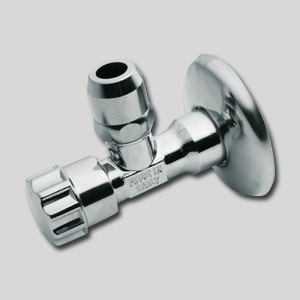

Добрый день. Ситуация следующая. Имеется выходы из под плитки 1/2 которые сильно утоплены. Поэтому приобрел удлинители 1/2. Теперь хочу смеситель GROHE 23162000 для раковины BauClassic. Он имеет подводку 3/8. Что посоветуете сделать? Сменить подводку (но она установлена в комплекте), поставить переходник после удлинителя? (как-то много соединений получается). И есть ли длинные переходники с 1/2 на 3/8. Заранее спасибо

umfhardy, переходник на удлинитель, никаких прблем

umfhardy написал: сильно утоплены.
сколько?
umfhardy написал: поставить переходник после удлинителя?
да

В водорозетки 1/2 вкрутите удлинители, затем поставьте вентиль угловой под цангу. Цангу снимете, получите 3/8.

gnusmas написал: Цангу снимете, получите 3/8.
цанги разные, можно получить 3/8 с острым краем не под прокладку. Но... таких видел мало - в основном плоский край

Взять Itap или Tiemme. Плоский край у обоих. У меня одни на кухне стоят перед смесюком, другие в ванной. Никаких проблем. Как у Grohe и Hansgrohe не знаю, не ставил.
