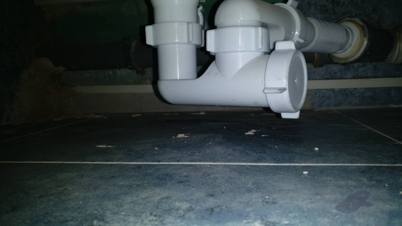

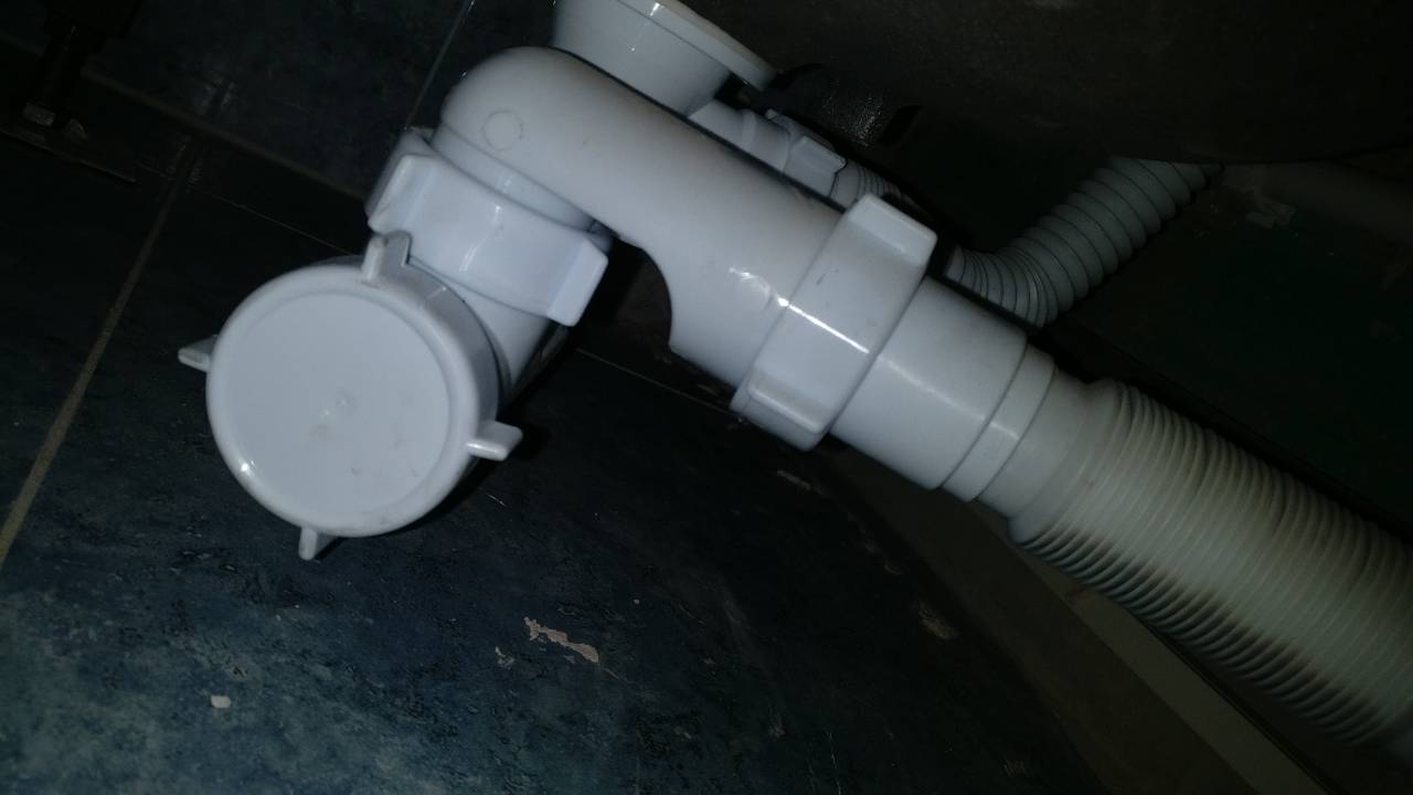

Станислас
Станислас
Регистрация: 13.12.2017
Магнитогорск
Сообщений: 8
14.12.2017 в 23:57:56
Вот фотографии, надеюсь это то, что просили

Станислас, в этом сифоне глубина гидрозатвора более чем достаточная, причина не в нём.
Вариантов масса: стояк канализации собран с выдавливанием резинки из раструба, ревизия стоит с усохшимся/отсутствующим уплотнением крышки, унитаз с вентканалом, не годящийся для наших стояков, замёрз оголовок стояка на крыше, соседи на верхнем этаже заузили стояк до 50 мм или вообще его срезали и поставили вакуумный клапан.
