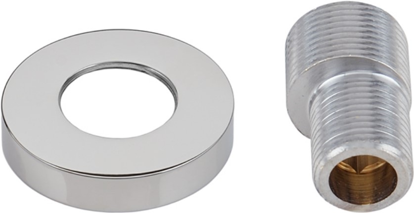

Водорозетки выпирают из стены + стандартные эксцентрики 4 см, проблема в их середине - ее никуда не денешь. Есть эксцентрики для полотенцесушителей (без центральной части) - их можно подпилить болгаркой на любую длину, но цена 600 за пару отпугивает пока что. Есть глубокие отражатели, способные закрыть стандартные длинные эксцентрики, но некрасиво все это добро выглядит.
Как аккуратно сточить отражатели, чтобы они не погнулись? Есть круг со шкуркой для дрели, больше нет ничего.

Old Human написал: Есть эксцентрики для полотенцесушителей (без центральной части)
Не понял разницу - можно фото или ссылку?

вот такой 300 за штуку в леруа, его можно под что угодно подогнать
