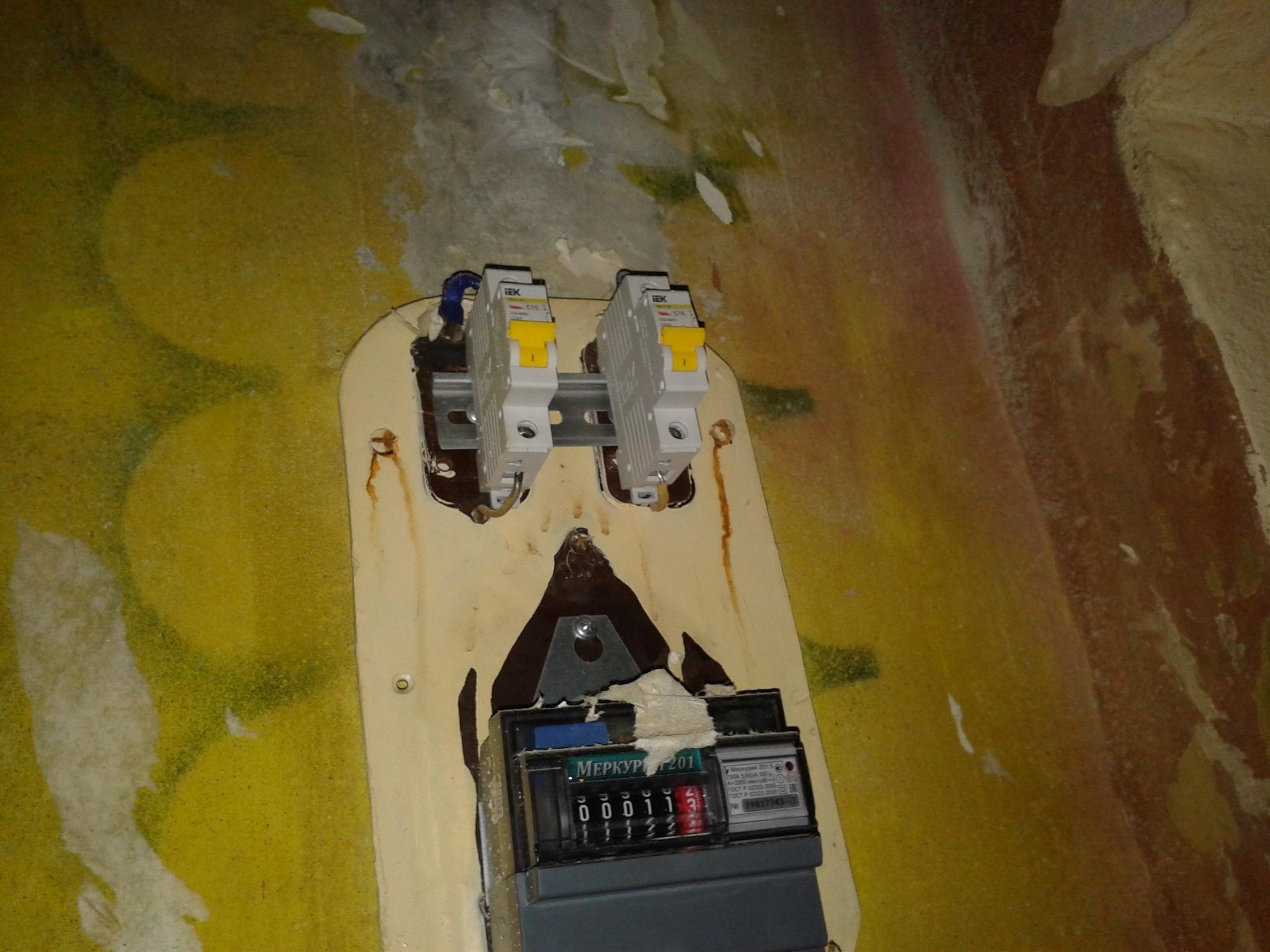

У ТС 3 АВ суммарной мощностью 57А. Примерно пусть будет самая распространенная ВТХ срабатывание с коэф1,2 - 1,3 Это уже 68,4 -74,1, согласен 90А перебор, но это на данный момент, АВ может выйти из строя. или через некоторое время хозяин кв. может добавить АВ. И состояние вводных проводов нам не известно. Я всегда, если есть возможность, на входе ставлю 2Р АВ. И мне не важно чья эта зона ответственности УК или еще кого.
Сообщений: 139791
17.12.2017 в 04:36:48
Garder. написал: У ТС 3 АВ суммарной мощностью 57А.
Вот давайте только не будем мухлевать - у Вас плохо получается, а у меня память хорошая :). Перечитайте свои посты - и Вы и Я считали без света, который на отдельном АВ.
Далее, ладно пусть теперь три АВ
Garder. написал: У ТС 3 АВ суммарной мощностью 57А. Примерно пусть будет самая распространенная ВТХ срабатывание с коэф1,2 - 1,3 Это уже 68,4 -74,1, согласен 90А перебор, но это на данный момент,
Так как Вы считаете, теоретически возможно. Даже практически можно организовать СПЕЦИАЛЬНО. Два последние слова КЛЮЧЕВЫЕ. Мы вроде как рассматриваем реальную квартиру, а не полигон. По этой причине вернемся к реальности. В реальной жизни работает Коэффициент спроса и теория вероятности. Первое используется в качестве табличных данных в расчетной части электропроектов.
Garder. написал: но это на данный момент, АВ может выйти из строя.
Может, от всего не застрахуешься. Поэтому практические рекомендации я автору написал.
Garder. написал: или через некоторое время хозяин кв. может добавить АВ.
У него в запасе сейчас, в сравнении с проектом дома 18А. Если добавит 16А по сумме не нарушит. По проекту - нарушит.
Garder. написал: И состояние вводных проводов нам не известно.
Немного другая тема. Но металл из этих проводов не испарился, а электрик УК переделал соединения.
Garder. написал: Я всегда, если есть возможность, на входе ставлю 2Р АВ. И мне не важно чья эта зона ответственности УК или еще кого.
Да, тоже, аналогично. И еще кое-что предложил автору по делу. Еще не все, например на свет 10А поставить. Жду его ответов.
Короче, сумма токов АВ менее номинального тока УЗО. По сравнению с проектом стало даже меньше. С чего вдруг в реальной жизни (не притягивая за уши невероятные события) соединеиня будут греться так, что там будет аж пожар? По практике, если в щите все нормально протянуто - ничего там не горит. И у автора не заводик, а просто квартира.

BV написал: Еще нюанс - где вы себе сделали "обрезание" - так это в розеточной группе. По уму хорошо бы поставить еще один АВ 16А - и разделить розетки на две группы, если они выведены в этажный щит? (Кстати проводка - АЛ или медь?)
В щитке алюминий (я так понимаю "с рождения" дома - чуть более 40 лет),
Свет от щитка и по-квартире также полностью алюминий (красные провода :) )
До плиты со щитка также все алюминий - два черных, один белый :) .
До розеток со щитка - алюминий (на две не получится, выведены на один), далее по-квартире на розетках медь (медь с алюминием на прямую ес-сно не соединена.).
BV написал: (я бы поставил 50 по согласованию с УК)
Это нужно оформлять письменно? Или просто проконсультироваться, скажем с электриком из УК? Тогда отложу до следующей недели. ))
BV написал: Еще не все, например на свет 10А поставить.
А это критично?
P.S. Не поясните (чисто из любопытства), а почему в такой схеме на вход УЗО (с той же стороны, где входит фаза) идет кабель с гребенки щитка ("зануления", куда подсоединено заземление плиты), затем идет через счетчик на нулевую колодку, от которой в квартиру выведен ноль розеток, света, плиты, а не наоборот?

Сейчас дозвонился до электрика из УК. Он сказал, что в подъездном щитке стоит автомат на 100А. Предложил до УЗО поставить автомат на 40А. Сказал, что конечно и 50А можно воткнуть.

Александр - 1975 написал: а почему в такой схеме на вход УЗО
Ему так удобнее было цеплять . Место там было .
Александр - 1975 написал: затем идет через счетчик на нулевую колодку, от которой в квартиру выведен ноль розеток, света, плиты, а не наоборот?
Так и должно быть - УЗО контролирует петлю фаза-нейтраль с потребителями .

Александр - 1975 написал: поставить автомат на 40А
Прекрасно . Если хотите 50 А - провод к счётчику желательно иметь 10 мм2

Александр - 1975 написал: (медь с алюминием на прямую ес-сно не соединена.).
План квартиры и где это/эти соединения?
Александр - 1975 написал: Это нужно оформлять письменно? Или просто проконсультироваться, скажем с электриком из УК? Тогда отложу до следующей недели. ))
Обычно пишут заявление + схемку от руки "бла-бла ... прошу согласовать и провести работы в соответствии с прилагаемой...." Визу гл. инж УК. Заплатить через банк. Формулировка "за работы по замене/установке вводного автомата" Это если паранойя и хочется соломки подстелить
Александр - 1975 написал: А это критично?
нет, но можно докупить 10А АВ , а 16А - перенсти на будущую 2-ю линию розеток
