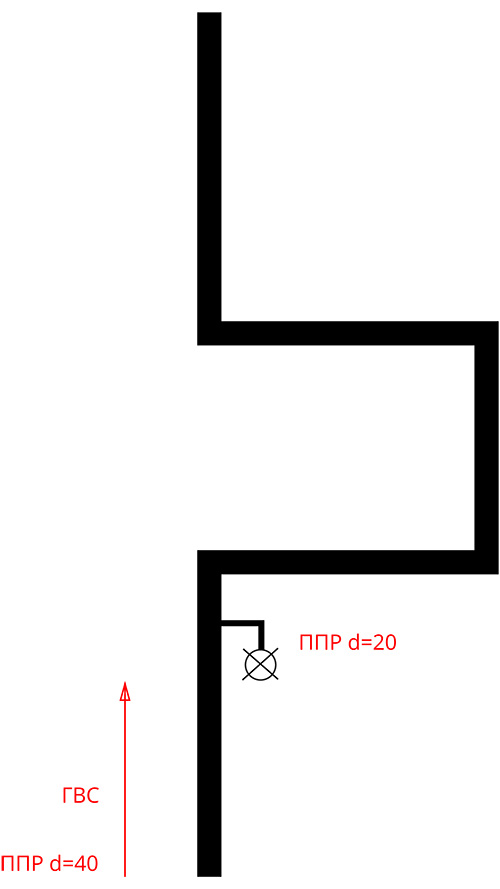

Имеем ГВС с нижней подачей - ППР 40. Обратка - ППР 32. 9 этаж, обратка на 10м, всего 19, второй стояк идет с 11го. Вместо полотенцесушителя от застройщика досталось нечто, напоминающее п-образный полотенцесушитель (из ппр 40):

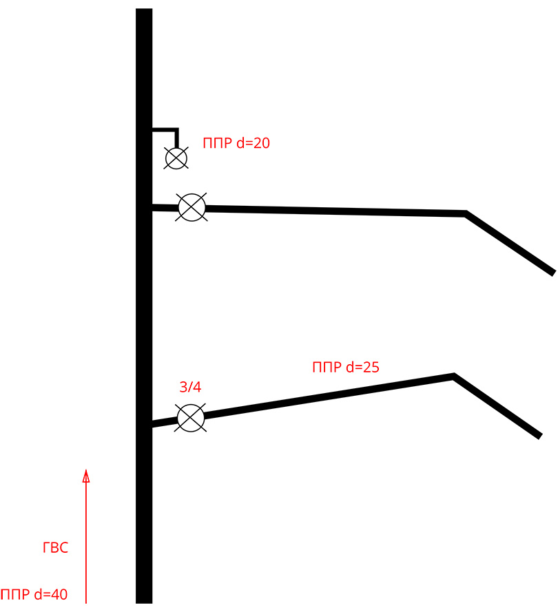

Вместо этого, был установлен полотенцесушитель лесенка Сунержа Богема с полкой 600x400.
Расстояние между стояком и ПС - порядка 3 метра. Соблюдены уклоны - нижний отвод ниже точки подключения ПС, верхний - выше. Перемычка восстановлена без заужения - 40 ппр. Диаметр подводящих ппр труб = 25. Шаровые краны и водорозетки = 3/4.
Как итог - полотенцесушитель не работает. Верхний отвод горячий, а нижний - холодный. Такая же картина в самом полонцесушителе.
Была проблема с циркуляцией в самом стояке, т.к. был завоздушен обратный циркуляционный стояк. Слили его, теперь он теплый, циркулации в полотенцесушителе все-равно нет.
И, наконец, вечный вопрос: что делать и кто в этом виноват? ;)

Vlad78, фото сварных стыков на ППР стояке выложите пожалуйста.
Измерить температуру верхней и нижней части ПС есть чем?
BV про перемычку внутри ПС спрашивает, если что, не про стояк.

BV, Если про перемычку (заглушку) в ПС, то там ее нет. Но сам ПС подключали уже и диагонально, как тут советовали - нижнее подключение было длинее, чем верхнее. Результат был тот же.
Mazayac, Фото сделаю, померять постараюсь.

bc----, между отводами на стояке перемычка восстановлена (диаметр тот же). Перемычка в ПС при диагональном подключении не нужна была... После этого уже делали боковое подключение.

по паспорту, или визуально? Проверьте расход воды через отводы на ПС - цепляете шланг потолще и в ванную

Vlad78, извиняюсь, неправильно сформулировал. Почему перемычка без заужения на 1 размер? Чисто гравитационная схема питания ПС пипец капризная. Достаточно не идеально сварить соединение ПП, чтобы все раком встало.
В данном случае скорее всего виноват изгиб нижней трубы. Проверьте, у вас на самом ПС граница между горячей и холодной частью случайно проходит не на уровне верхнего перегиба нижнего подвода?

Vlad78 написал: т.к. был завоздушен обратный циркуляционный стояк. Слили его, теперь он теплый,
Мала циркуляция. Должен быть горячим
Еще вариант - при работах на стояке могли заварить/заузить стояк перед верхним отводом на ПС. Тогда циркуляция передавливает/останавливает гравитацию.

bc----, не заужена потому что при нижней подаче в стояке это заужение приводит к неработоспособности ПС.
