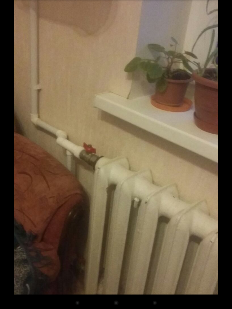

Подскажите в 10-ти этажном доме в однушке.дому 20 лет на втором этаже в первом подьезде теплые батареи на первом тоже теплые в квартире холодно,что в кухне что в зале холодно сантехники продували, и толку нет говорят, что у Вас крыло левое, стояки на обратке из за этого холодно, а напротив в правом крыле кипяток батареи и так уже давно, что делать в этой ситуации?

victor2083, фото батарей и их подключений выложите.

23.12.2017 в 10:06:45
там байпас за диваном не видно и кран на батарею он открытый

23.12.2017 в 10:10:59
victor2083, о, а вот и отгадка еле тёплого теплоносителя. Вот так каждый «оптимизатор» на 10 этажах заузил стояк, сменив сталь на полипропилен, монтажнички без мозгов с китайскими «утюгами» дополнительно стыки позаплавляли - и всё, циркуляция убита в стояке, скорость движения замедлилась, расход упал, до конца стояка всё остывает чрезмерно. У некоторых наверняка ещё байпасы вырезаны или перекрыты - «шоб теплее было», что усугубляет проблему. На восходящей ветке с новыми биметаллическими радиаторами, вангую.
Если нет возможности увеличить число секций радиаторов - дело дрянь.

Сообщений: 139873
23.12.2017 в 14:24:10
victor2083 написал: что делать в этой ситуации?
  1. Пройтись по всем квартирам в первом подьезде с начала стояка, и далее в вашем подьезде.
  2. Смотреть, у кого: нет байпаса, кран на байпасе, заужен байпас, заужены стояки.
  3. Хорошо бы замерять разницу давлений в подвале на подаче/обратке, но крайне маловероятно, что у сантехников есть прибор для этого.
  4. Посмотреть, что в подвале - от магистрали приходящей в дом до стояков.
Без выполнения пп 1,2, 4 разговоры и обсуждения смысла не имеют. Суть - найти где по ходу воды узкие места, приводящие к замедлению движения воды
