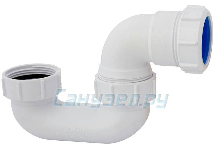

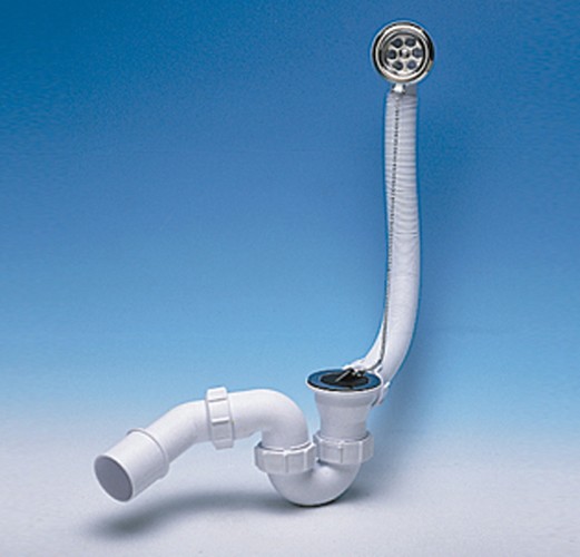

Товарищи, а если патрубок ванны менять, на что лучше из макалпайна этот
или этот?
На мой взгляд у второго гидрозатвор глубже, не?
Или вообще луше mrb1?
В каком самый несрываемый водяной затвор и через какой быстрее всего уйдет вода?

Mandalore105, второй вариант хорош. Первый выглядит реально мелковато. Третий - с большим подвохом. Несмотря на картинку, Вы с большой вероятностью получите наглухо сваренную обвязку и не сможете развернуть выпуск с переливом в одну сторону! Могу лишь предположить, что продавцы не делают разницы между McAlpine MRB1 и MRB1-EX.

Mazayac, да, первый я просто до кучи сюда вставил. Второй мне тоже нравится, я бы именно его и поставил, если бы за третий глаз не зацепился. Но я видел -ех и поэтому в курсе, что они разные. А если выбирать между 2 и 3, при условии, что 3 так же хорошо поворачивается? Похоже у 2 горизонтальная часть просто длиннее, но это хорошо или плохо?

Mandalore105, если поворотный, то третий норм. Трубка перелива жирненькая, излив гладкий без переломов.
Я вот влип и вместо заказанных MRB1 и MRB1-EX (даже не думал, что он сварен насмерть) получил два экса из сан-детали... Валяются теперь без дела. Какой-то эпик фэйл от хорошей фирмы. Кому он нужен - без понятия.
Длина горизонтальной части вряд ли скажется хотя бы пятью секундами слива.

В общем я - идиот, при приложении усилия "наглухо сваренный" MRB1-EX прекрасно поворачивается. Какие-то хитрые неразборные шарниры с уплотнениями присутствуют.
Замена сифона Aniplast E050 на McAlpine MRB1-EX уменьшила время слива полной ванны с 5:35 до 4:10, неплохо.
