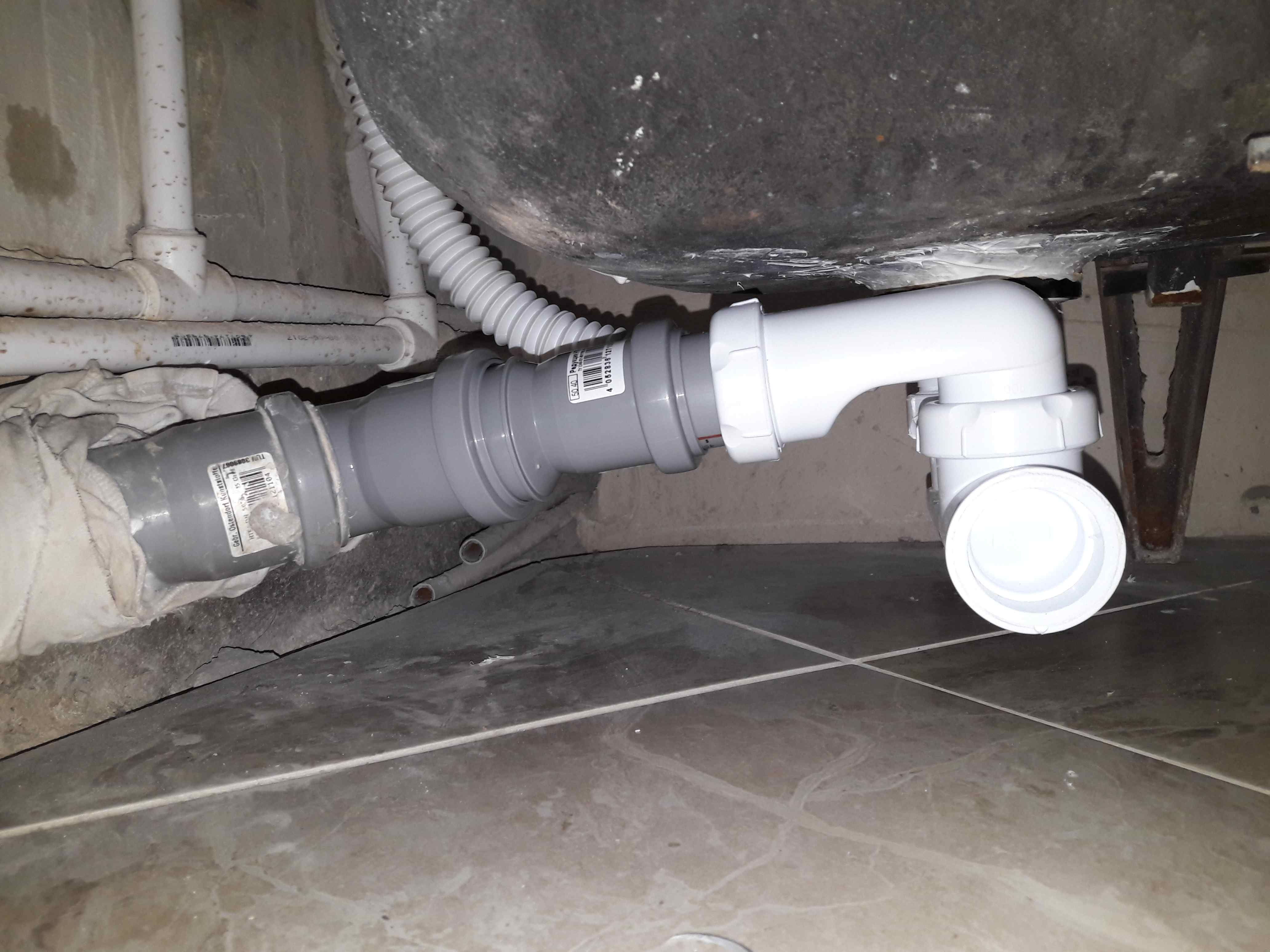

Mandalore105, Ищите "трубный сифон с переносом" и под мойкой появится куча свободного места
AndyMirror
AndyMirror
Регистрация: 17.03.2010
Сообщений: 18229
29.12.2017 в 18:22:44
Mandalore105 написал: Хочу повернуть к трубам и нормально гладкими.
50 отвод 90, 50 редуктор 40, 40 труба без раструба в размер по месту , 40 отвод 90.
Сообщений: 139566
29.12.2017 в 18:27:57
AndyMirror написал: 50 редуктор 40,
занимает место. Манжета 50->40 места не занимает.

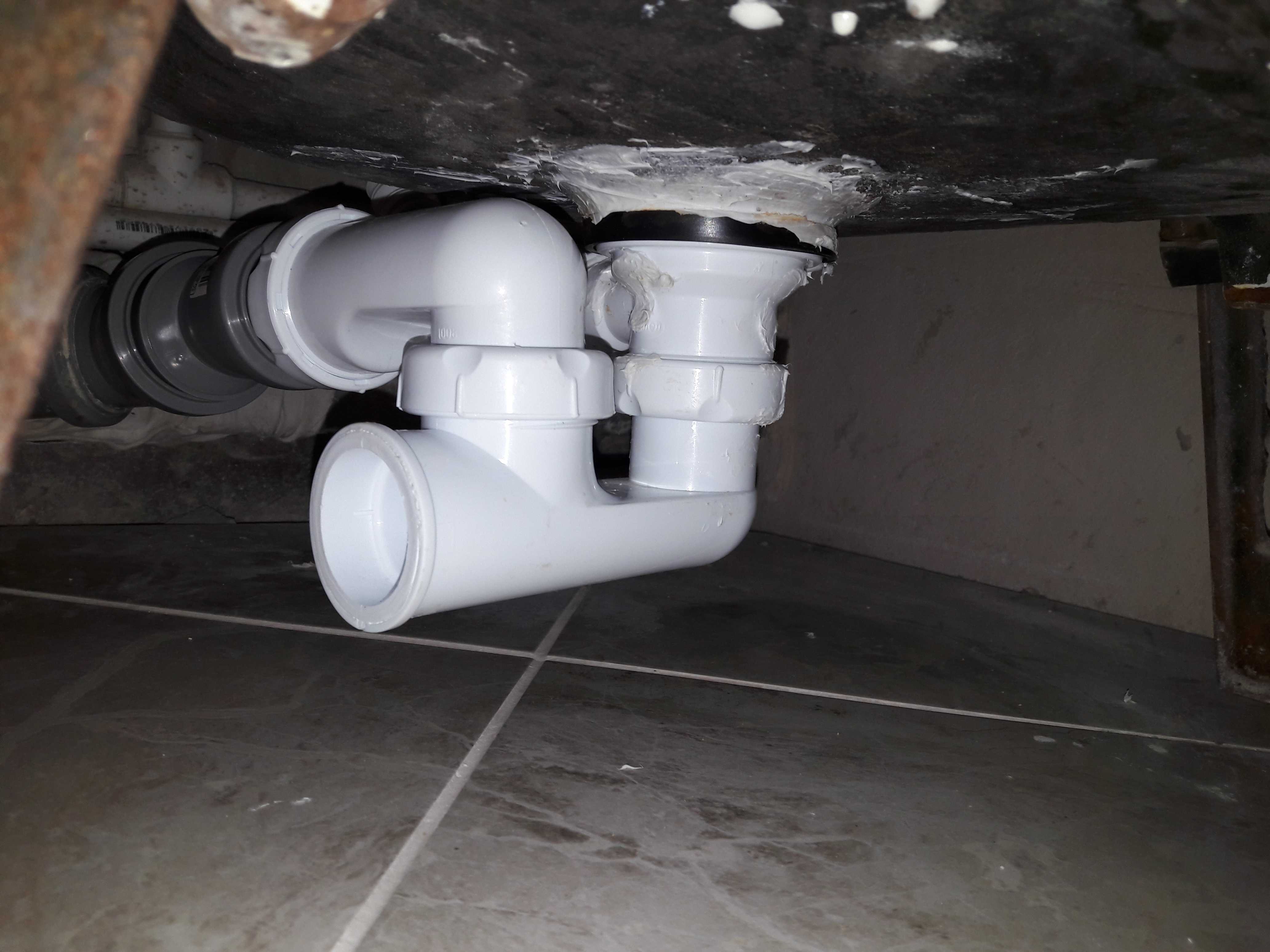

BV, вот, и я о том же, нафиг гофры и прочее, что наворотил он там. Насчет герметика не знаю зачем, может потому что мы на чугуне эмаль восстанавливали. Но при всем этом вода сливается при душе хорошо, а полная ванна за 5 мин с копейками, наверное будет быстрее. про сифон спасибо, гляну. А потом может туда вообще измельчитель воткнем, хз.
А вы к манжетам нормально относитесь? Они лучше или хуже редукторов, если не считать места? Надо ли мне менять манжету раковины 50-32 на редуктор 50-32, или это только эстетически?
AndyMirror, спасибо, принял.
Сообщений: 139566
30.12.2017 в 02:12:19
Mandalore105 написал: А вы к манжетам нормально относитесь?
нормально
Mandalore105 написал: Они лучше или хуже редукторов, если не считать места?
без разницы
Mandalore105 написал: Надо ли мне менять манжету раковины 50-32 на редуктор 50-32,
зачем?

AndyMirror написал:
AndyMirror, неверный ответ. Просто разворачиваем поворотную часть сифона и нигде никаких 90 градусов!

Mazayac написал: Просто разворачиваем поворотную часть сифона и нигде никаких 90 градусов!
;) Не всё так просто.

Ок, по поводу манжет понял, больше не заморачиваюсь.
По поводу отводов 90, решил белые оставить, получилось так, вроде норм.

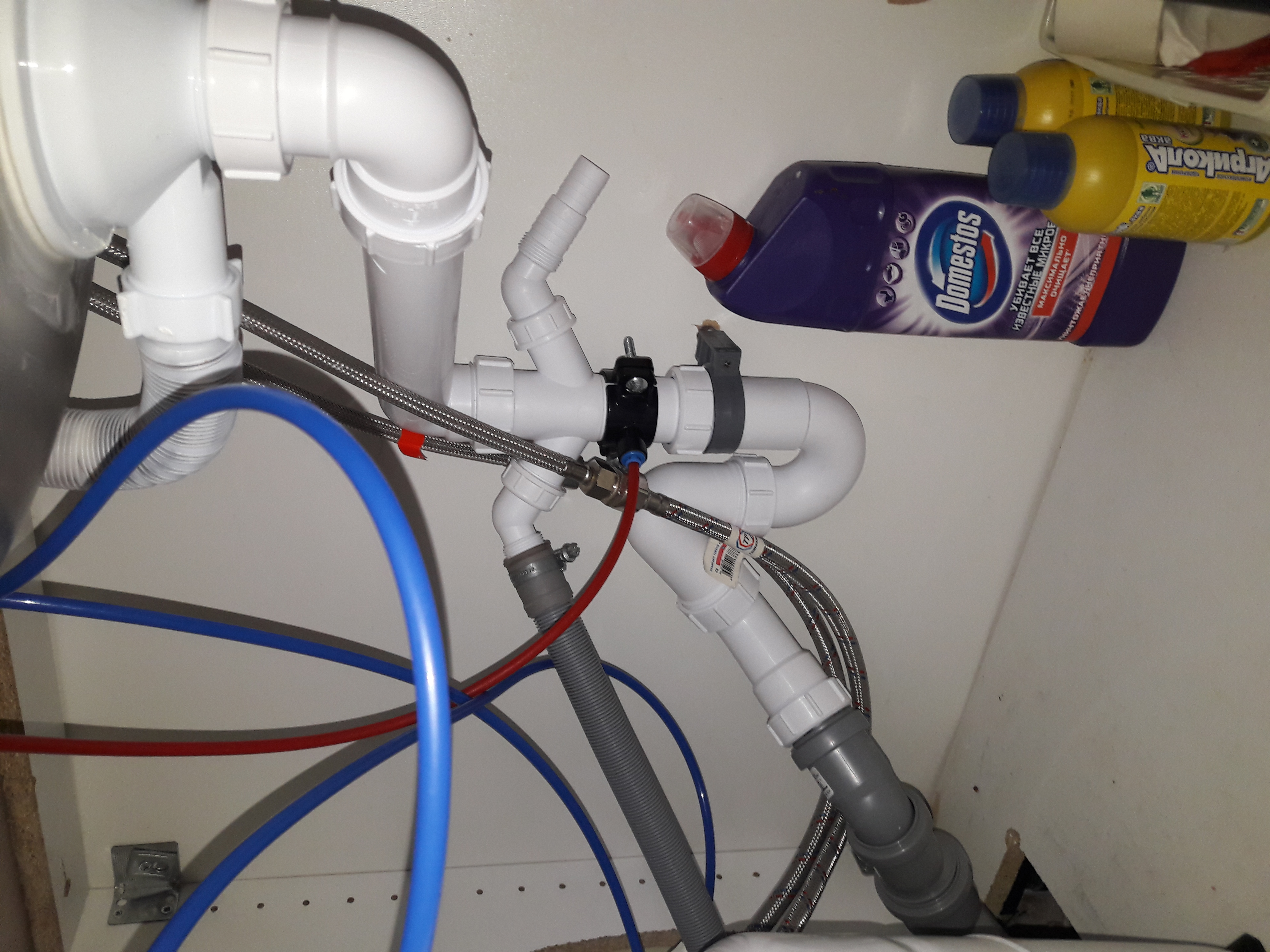

Спустя полтора года поменял сифон кухни. Как раньше - в первом сообщении. Подскажите, чего я мог не учесть? Про замену подводки помню, позже, в процессе. Сифон снизу поддерживается креплением для 50 трубы в стену, к трубе не жестко, есть зазор, чисто чтобы под тяжестью не провисал и не оттягивал трубу от раковины.

Mandalore105, незанятый сливной патрубок заглушен?

Mazayac, да, там резинка-прокладка штатная заглушенная.
