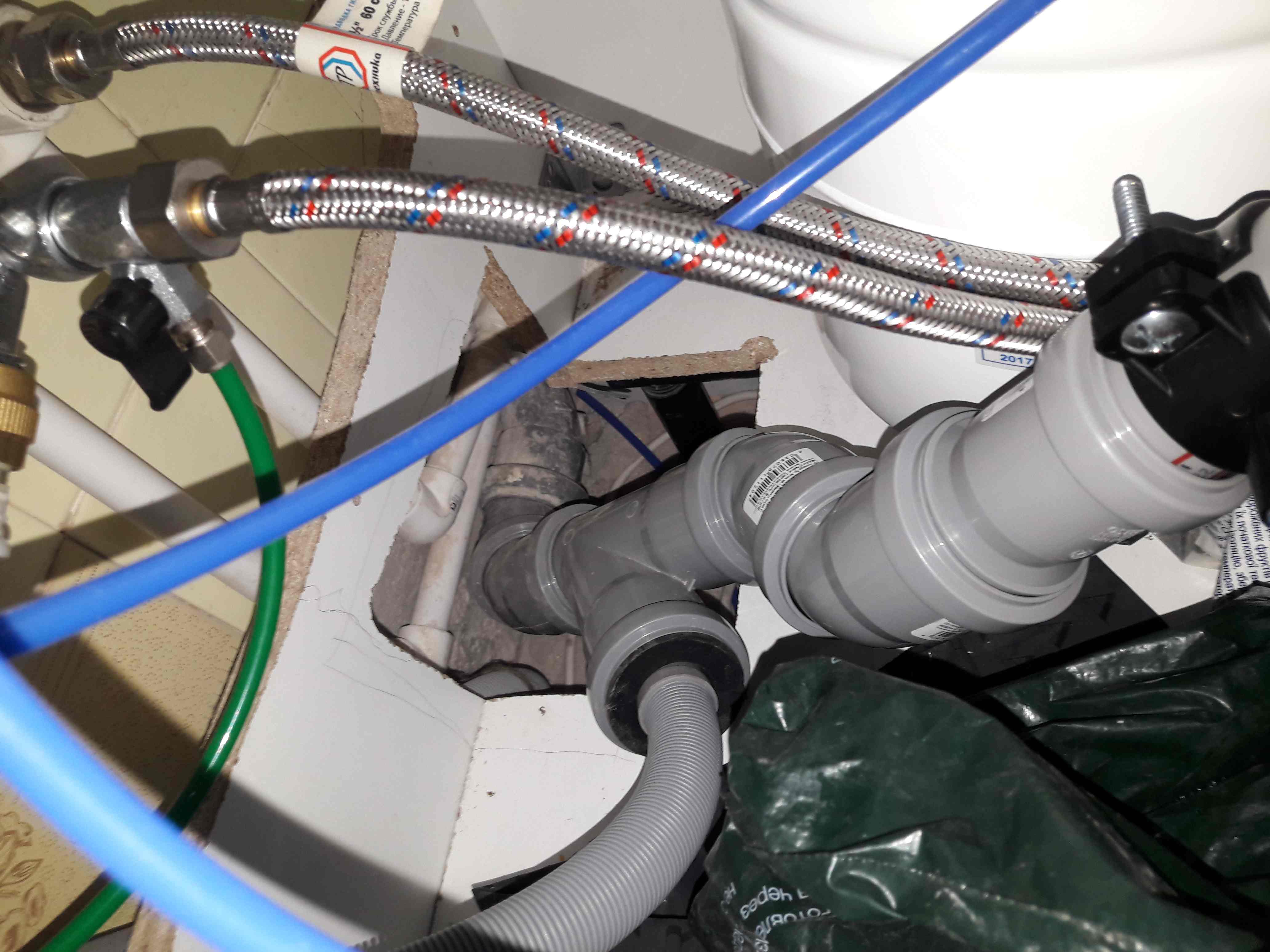

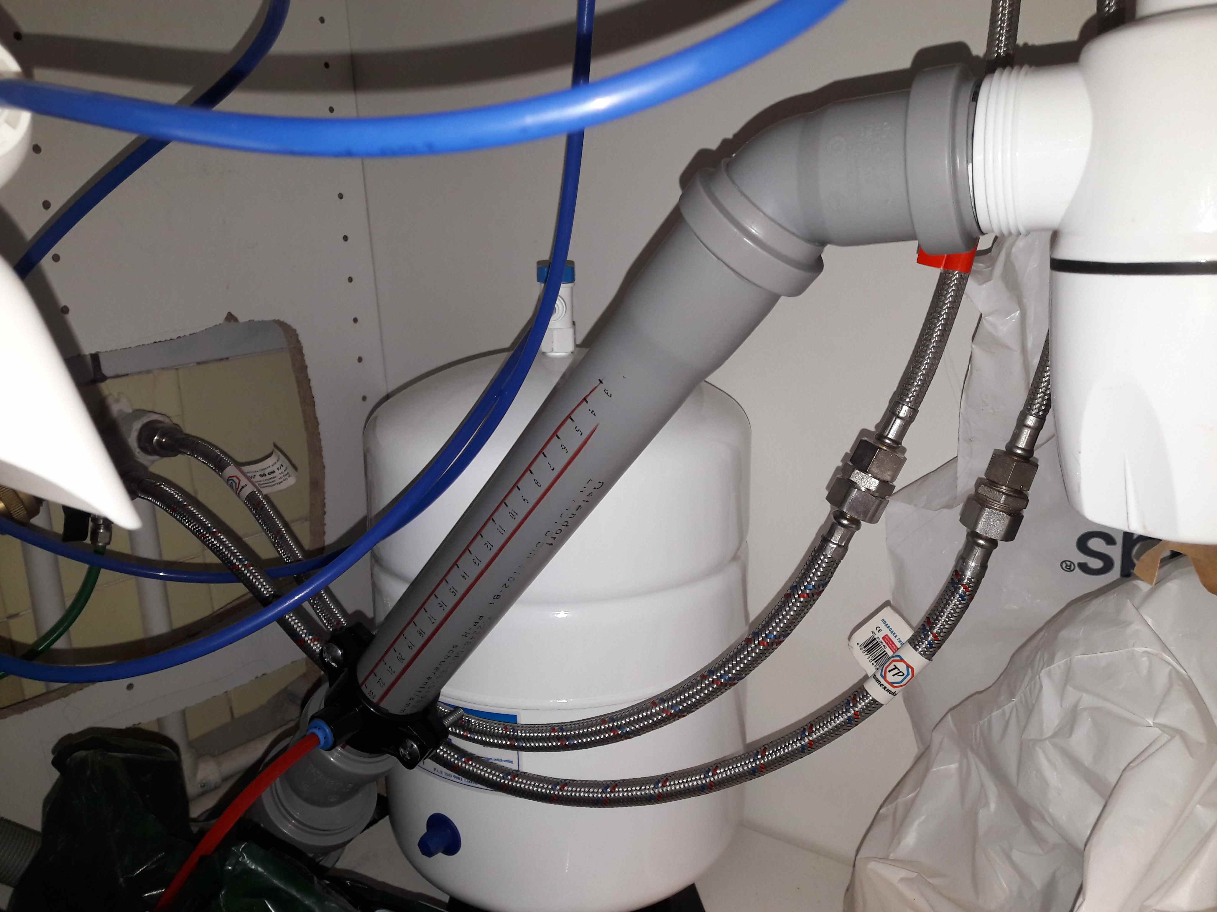

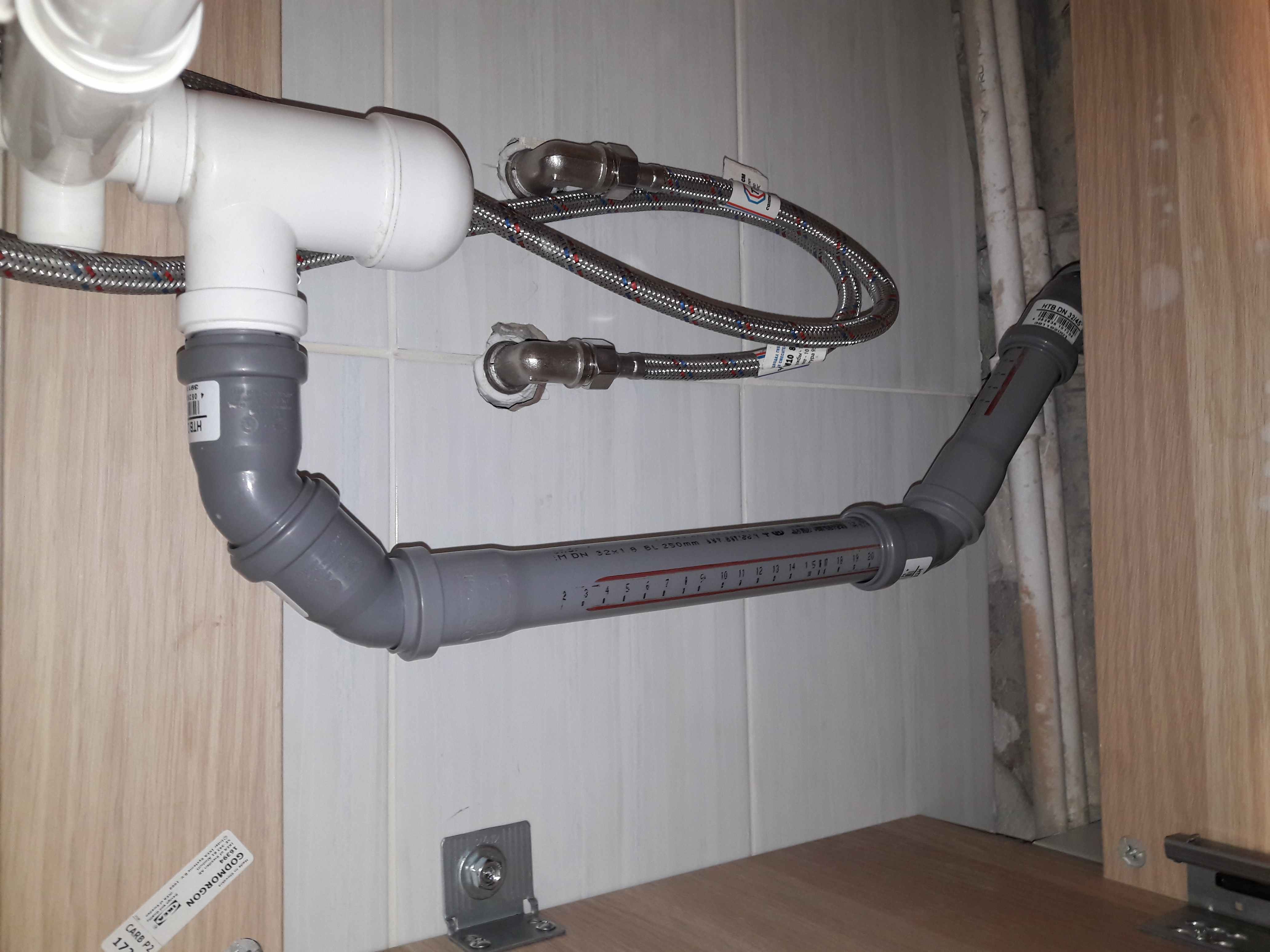

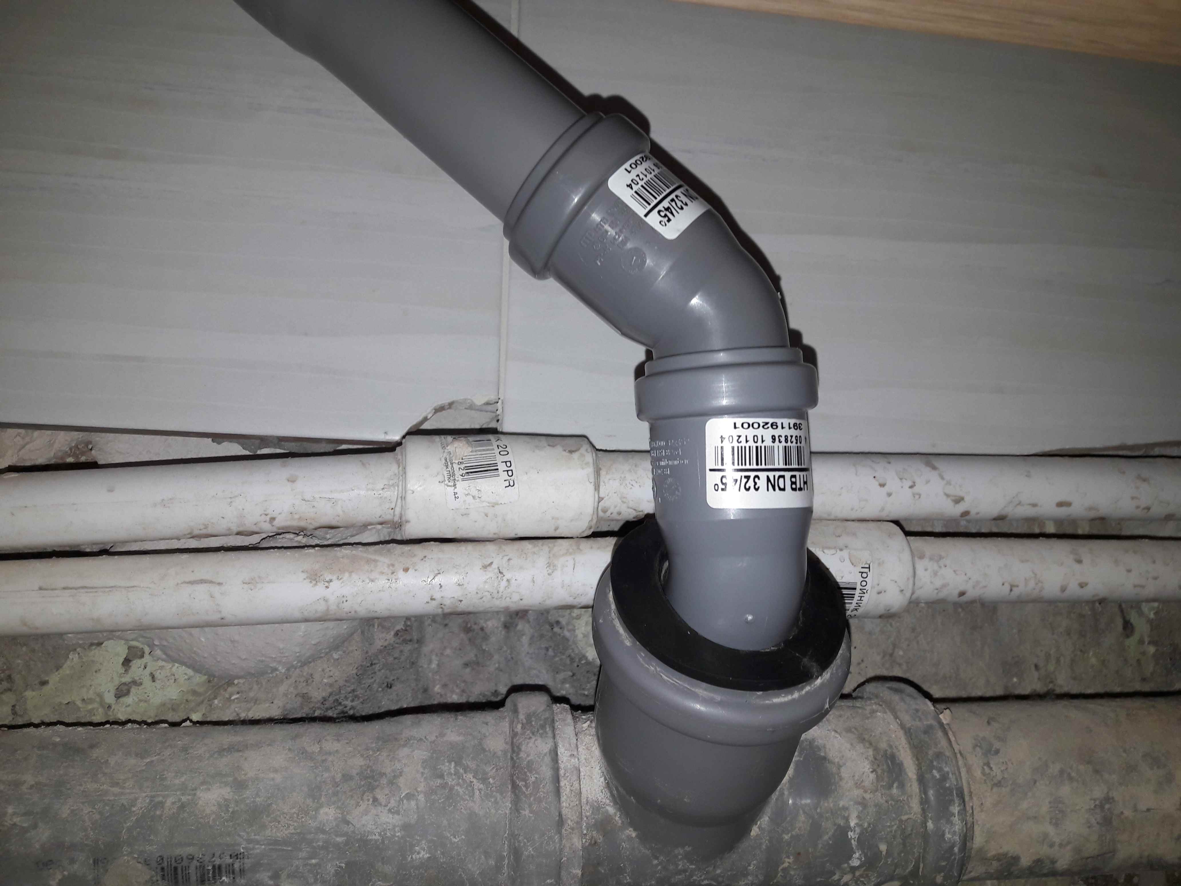

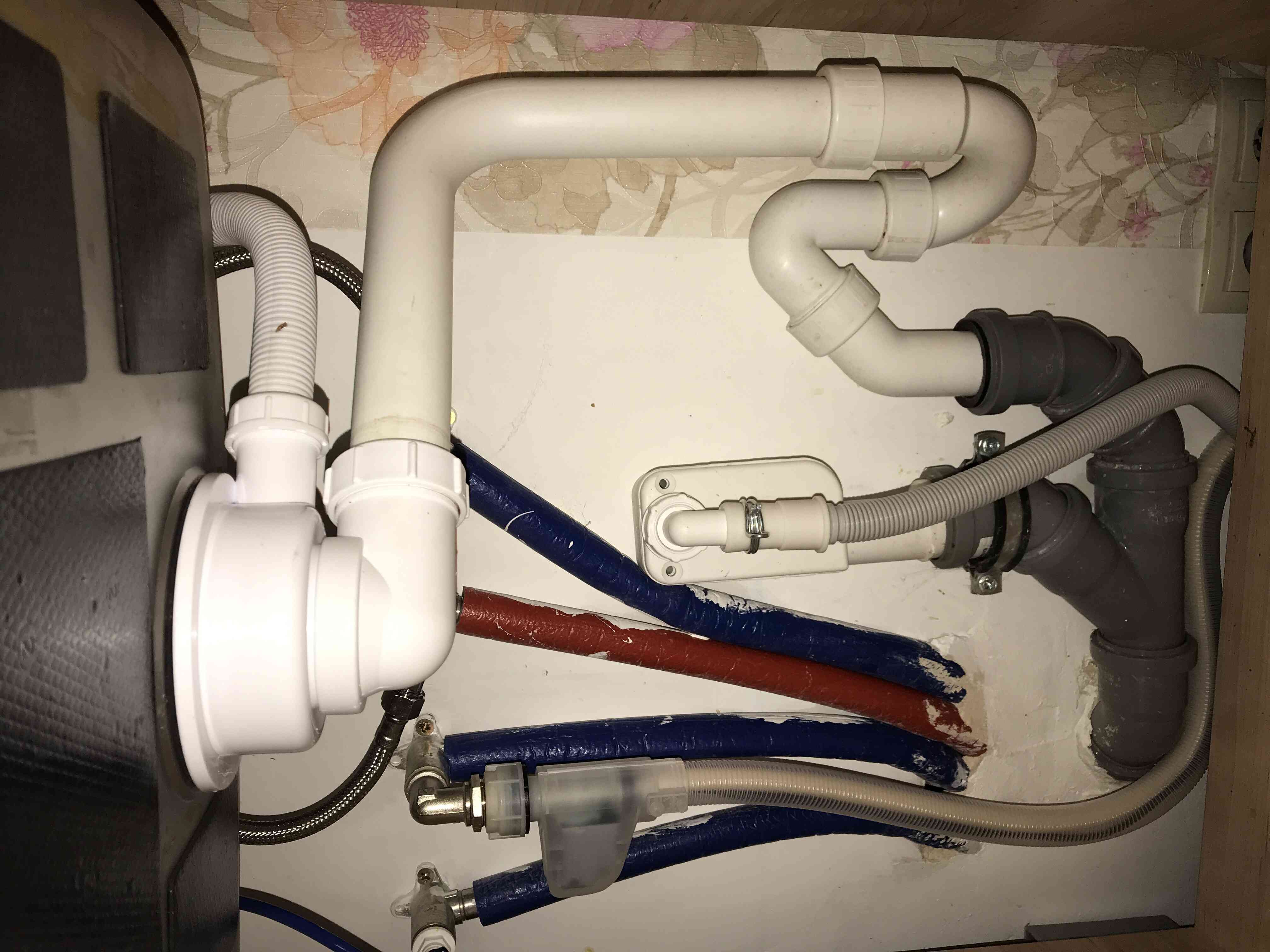

Приветствую. Друзья, покритикуйте пжл, правильно ли я сделал замену гофр на трубы, можно ли что-то сделать лучше. На фото раковина ванной и кухня. Присоединение к сифонам - куском отпиленной трубы, типа сифон-труба короткая-угол итд.
Труба 32. Сифон икеа. Хотел сделать внизу вместо манжеты переход 32-50, но на тройнике не было резинки, уже потом когда сделал - понял, что можно было с лишнего 50го угла снять.
Тут труба 40, внизу переход 40-50 и 2 угла по 45гр. Есть мысль на трубу, что в сифон, одеть конусную прокладку и закрутить пластиковой гайкой, для надежности

Mandalore105, а это для чего вообще? Зачем так было делать?

dmitrovski написал: а это для чего вообще?
Видимо какая-то личная неприязнь к гофрированным трубам!? Mandalore105, в данном случае они вполне себе безопасны! А вот для подключения слива унитаза их использовать действительно не стоит! PS Лучше озадачьтесь заменой гибкой подводки смесителей на жесткую. ИМХО это более полезная работы будет!

dmitrovski, Pekkonen, да, именно, не люблю я гофры. Меня единственное манжета печалит, но ее тогда надо заменять на уголок 50х45гр и переход 50-32. Чет дофига. Переделать или оставить? Подводки согласен, надо поменять, но так как я не сантехник ни разу, попрошу совета, на что их сменить? В голову только металлопластик приходит.

29.12.2017 в 01:05:05
Mandalore105, трубы полипропиленовые надо было переварить. Сифон купить нормальный- выбор огромный McAlpine! Есть трубчатые(без гофры) слив прямой или под углом. Для чего городить колхоз, когда есть готовые решения

dmitrovski, Ок, понял и запомнил. Попробую поискать стфон и прочее. А по поводу колхоза - так трубы дешевые до безумия, потом как норм сифон куплю - уберу их. Я просто не знал о том, что такое существует.

Mandalore105, избавиться от гофр - 100% верное решение. Гладкие трубы хорошо будут работать. Критиковать у Вас особо нечего, без радикальных переделок и с имеющимися комплектующими сделано нормально, за исключением выхода труб из сифонов - за счёт чего они уплотнены? Конусная прокладка и накидная гайка отсутствуют. Но также понятно, что если собирать с нуля - всё бы можно было сделать по-другому, компактнее, с другим сифоном, заменой прямого тройника в лежаке на правильный 45-градусный и переносом выпуска раковины... Пример навскидку (сорри за ориентацию, сайт самовольничает):

Mazayac, спасибо. По поводу выхода из сифонов - в обоих случаях в самих выходах конусные резинки, так же сделаны, как в трубах, то есть резинки в углублениях, то есть очень плотно заходит туда труба, другой конец которой в уголки. На раковине гайки не было изначально, на мойке была, но в данном случае думаю еще. Придется сдвигать тогда все на сантиметр, сейчас все довольно монолитно. Просто не я изначально делал гофры, уже как есть, пока. На очереди гофра ванны.

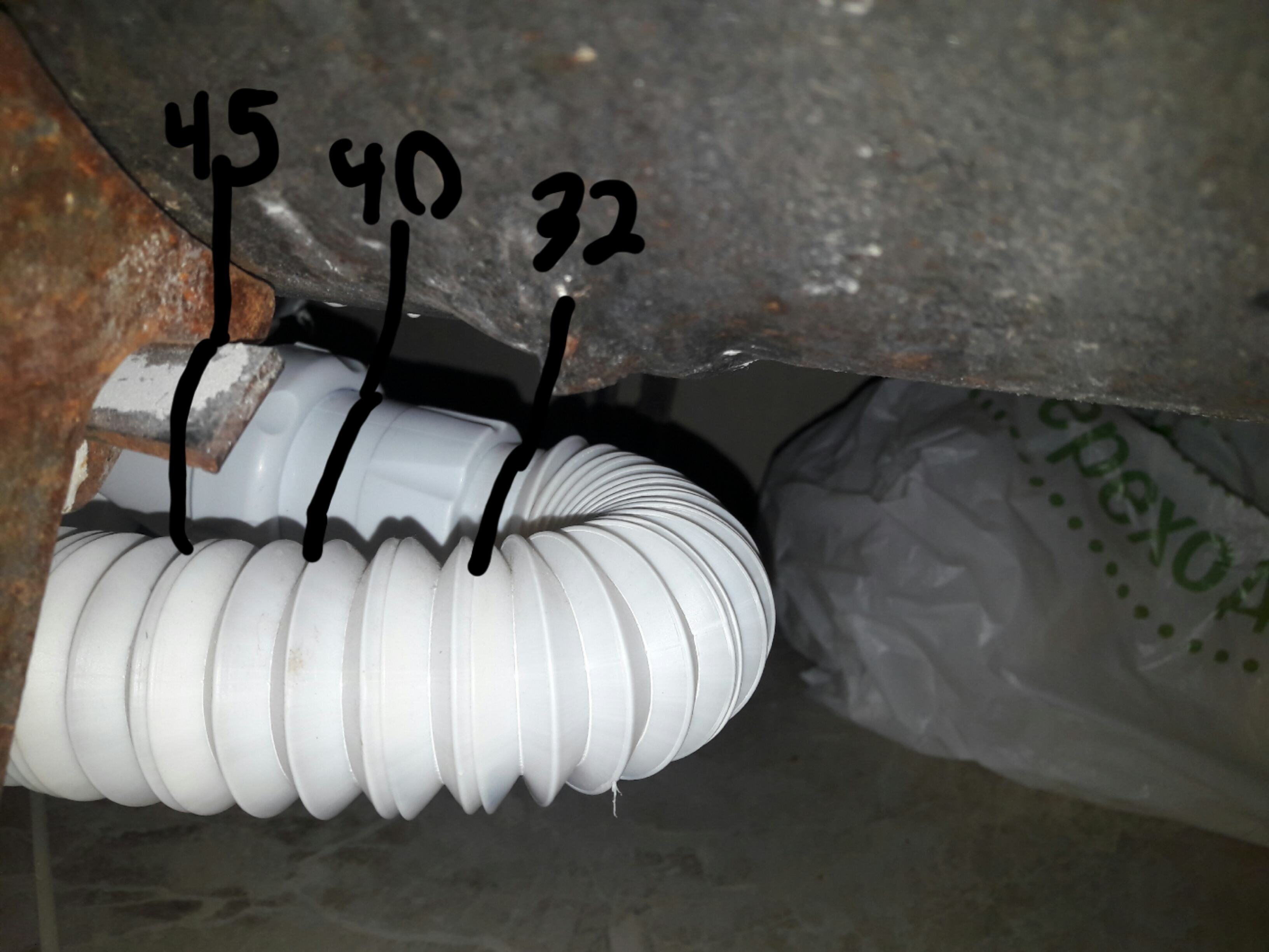

Mandalore105, замена гофры у ванны Вас особо порадует. Ради экспримента наоборот ставил гофру вместо трубы - в полтора раза дольше слив.

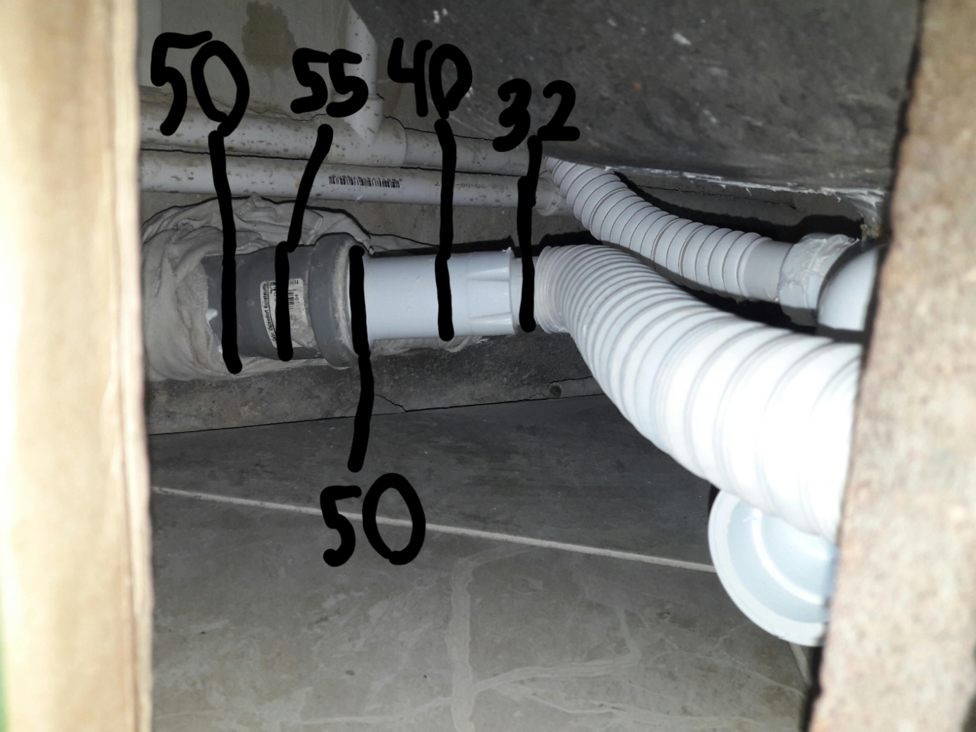

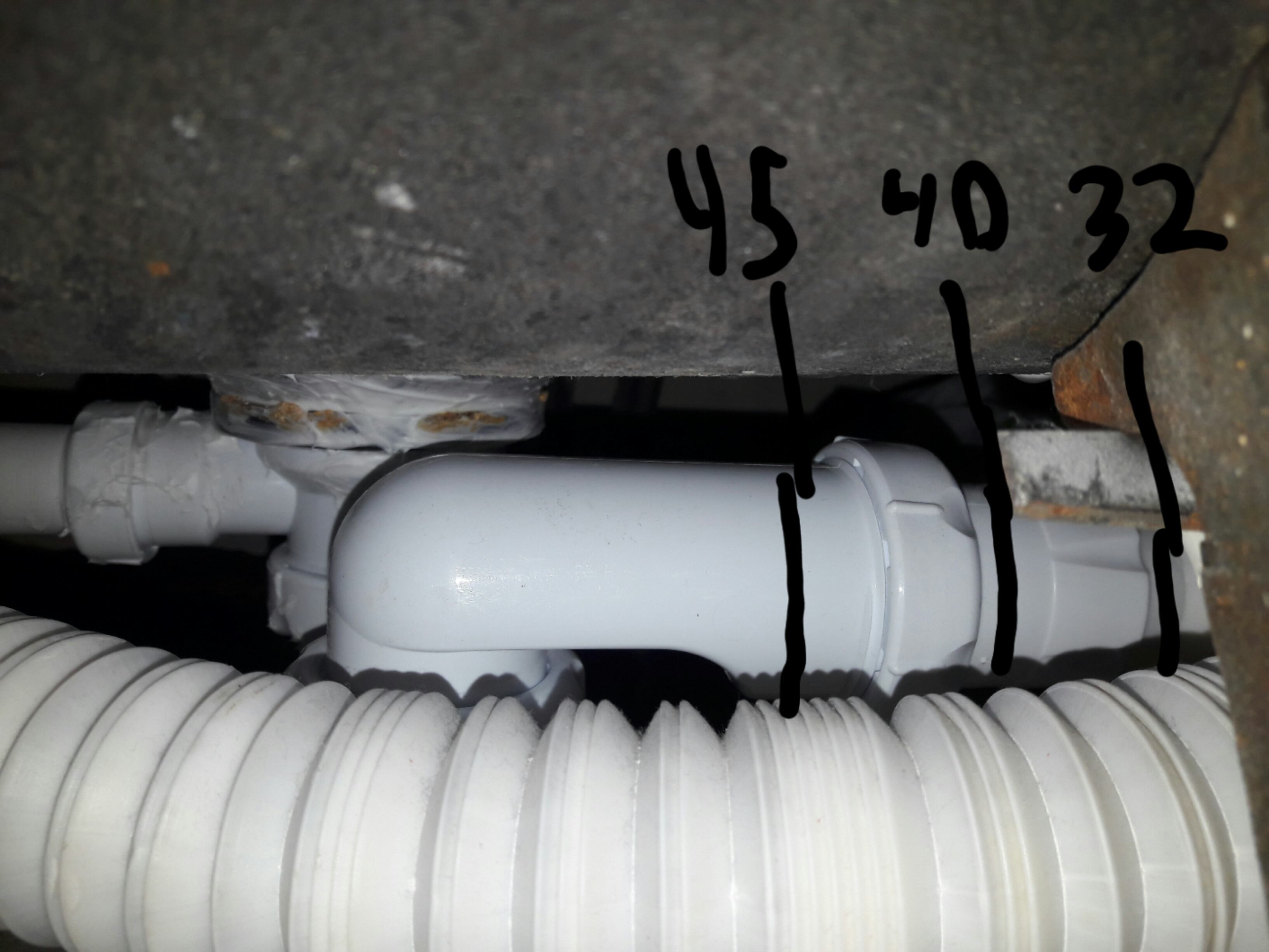

Mazayac, сейчас ванна сливается за 5 мин 14сек. Стандартный чугун. И сейчас там вот так (на измерения не обращайте внимания, сравнивал просто). Хочу повернуть к трубам и нормально гладкими.
