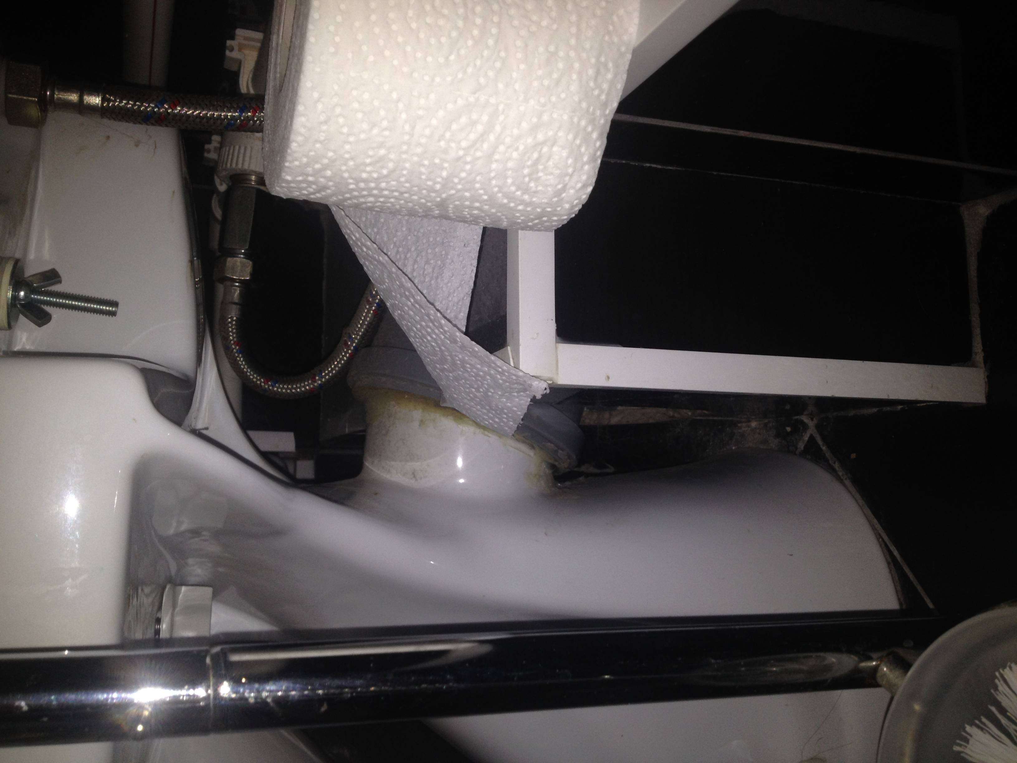

s.soprano написал: Помогите выбрать унитаз под подключение по вполне стандартной схеме - к лежаку, стояк слева, чтобы оный стал бачком к стене. Ванная совмещенная, туалет сбоку. Сейчас выходит вот так (стояк в углу в коробе):
Пересмотрел кучу вариантов - нашел только один Sanita Luxe Art или Best. С глубиной выпуска (расстояния от края бачка в 250 мм). НО - пишут - не смывает совершенно.
Или, может, кто подскажет, другой вариант подключения, чтобы выглядело вот так:
s.soprano, Так он на гофре у вас. Она чуток длиннее углов.

Андрей Сновидов, Можно попробовать углы один в один вставлять разные разной угольности. НО там еще в задницу унитаза вода упирается.

s.soprano написал: до центра лежка (тройника) от пола - 78-80 мм.
Сей факт вы умолчали изначально, а по фото не очень то и видно)
Федя222, Да все там видно. Поэтому и сказал, что строить надо применительно к конкретному "инструменту" Лично бы я в данной ситуации попробовал разобрать ступеньку и выправить под нужную высоту.

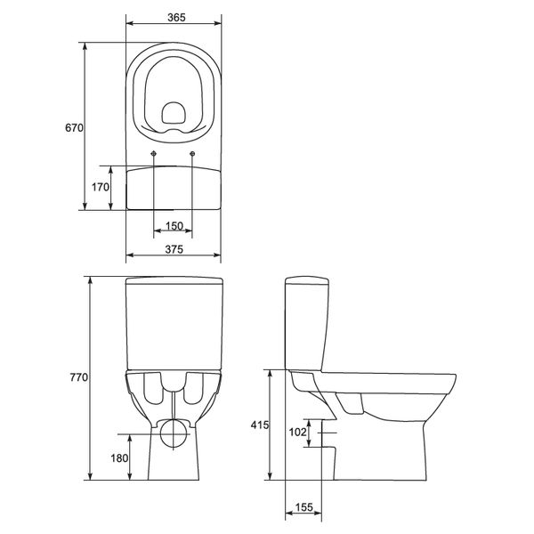

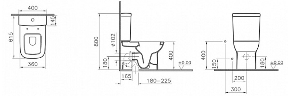

Смитт, BV, да короб разобрать и менять угол тройника - не проблема. Просто ума не приложу чем можно соединить, с главным условием в виде нормального слива и не силиконить 5 см слоем.
Вопрос в поиске именно нормального унитаза, который бы позволил без проблем соединиться, не используя такие временные методы:
Вот параметры большинства компактов - которые есть в продаже
Практически 160-170 мм как раз впритык к трубе и я так думаю, "культурно" их подсоединить, чтобы унитаз стал вплотную к стене (ну или с зазором до 5 см никак не получится... и единственное возможное - инсталляция?.. В продаже есть Санита Люкс, но у нее 250 мм выпуск от уровня бачка на высоте 195 мм. С ним вроде возможны хоть какие-то "маневры в плане подключения. Но пишут, что очень плохой слив:

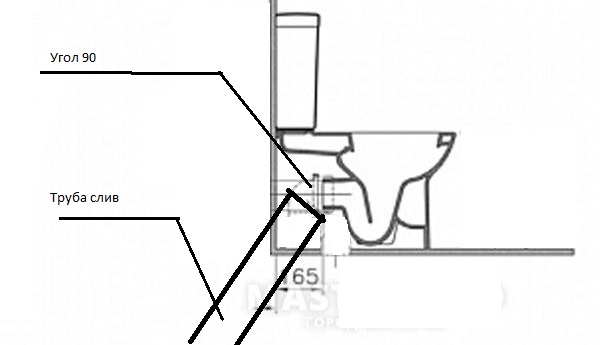

s.soprano, 1) вам нужен унитаз с косым выпуском. При унитазе с косым выпуском соосность трубы и унитаза будет лучше, и появится возможность использовать более короткий элемент для подключения.И даже гофру можно будет сжать до предела.

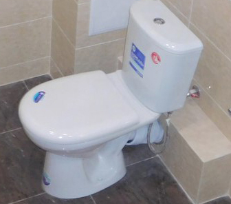

Недавно так же наступил на подобные грабли. Если бы это случилось дома то 3,14-ц и вещи с лоджии. А так теща мужественно приняла этот удар. Без задней мысли купили унитаз с выходом слива под углом. С уверенностью был демонтирован старый унитаз. И каково же было удивление когда новый унитаз отодвинулся от стены на прилично. Старый был подключен вплотную к стене. Под его делался вход в каналию в полу. Колено регулируемое ваще не по феншую оказалось. Гофра немного таки помогла бы но не на столько, что бы. Объехав магазины понял что попал и таки на все 100. Нет современной бюджетной конструкции. Те унитазы что с выходом вниз не входят. Через эксцентрическую муфту обратно таки нужно примеряться или как то просить Гугл дать размеры. Бумажки в комплекте унитазов бляха медная без размеров оказывается идут. Да и как там оно станет под унитазом, если ни когда такого не делал, хз. Купил белое колено под 90 с упругой белой резинкой (кажется немецкое, виега http://www.zamokk.ru/upload/iblock/707/7079697896b8305f4f8d8f089e718ab3.jpg) и заменил унитаз на тот что с горизонтальным выходом. Такой как вы показали http:https://mastergrad.com/mediafiles/f9/3c/aa/f93caa8885a5ce1ca096d940a5e7a08e.jpeg. Но вот такого фигурного отвода не встречал. Да и подошва унитаза упирается в отвод 90 Отступ от стены уменьшился но остался приличным. Нужно будет чуть выше бачка полку стеклянную установить. Выход канализации не поменять никак. То ли стандарты на компакты поменялись то ли еще что то но удалить прошлое так просто не получается.
В вашем случае наверное нужно как то демонтировать короб закрывающий ввод канализации и уже поменяв весь узел подсоединения обратно соорудить короб. Уверен это будет проще чем искать путь без компаса и в кромешной тьме. Унитаз ставится не на год и та щель за ним постоянно будет мозолить глаза. Имхо.
