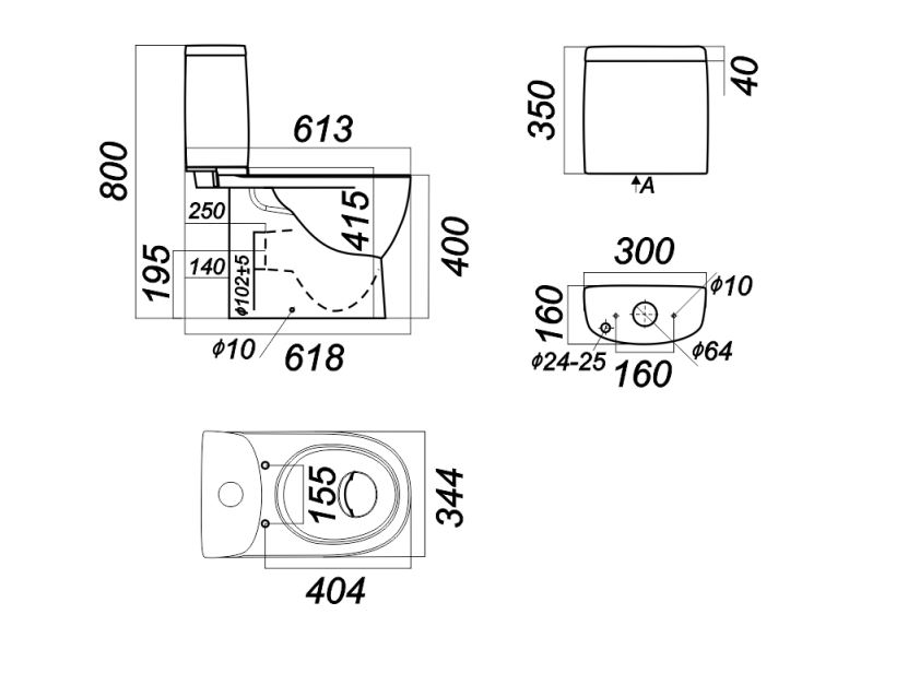

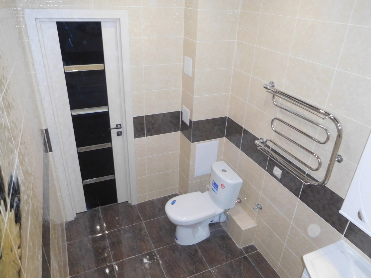

Помогите выбрать унитаз под подключение по вполне стандартной схеме - к лежаку, стояк слева, чтобы оный стал бачком к стене. Ванная совмещенная, туалет сбоку. Сейчас выходит вот так (стояк в углу в коробе):

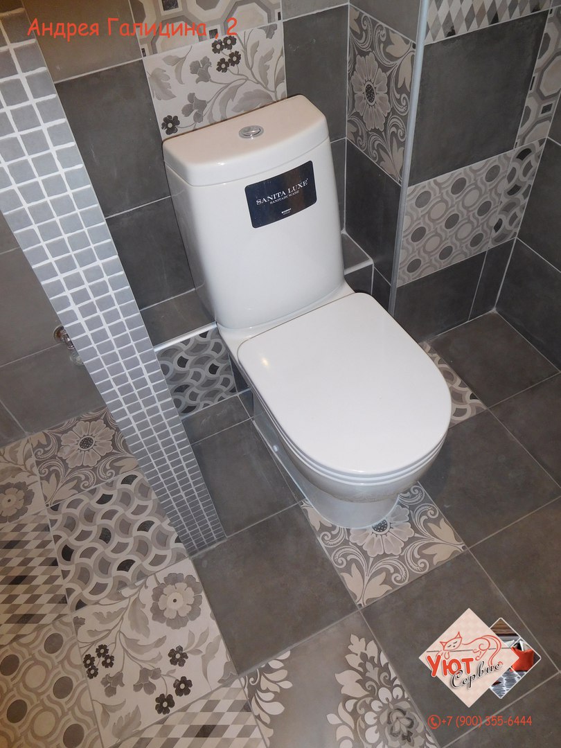

Пересмотрел кучу вариантов - нашел только один Sanita Luxe Art или Best. С глубиной выпуска (расстояния от края бачка в 250 мм). НО - пишут - не смывает совершенно.

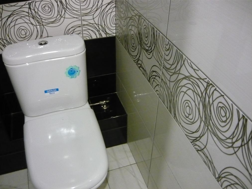

Или, может, кто подскажет, другой вариант подключения, чтобы выглядело вот так:

А в чем проблема-то? Первое фото - то что есть сейчас?

BV, здавствуйте ще раз) Праздник праздником, а ремонтом голова забита). Первое фото - то, что осталось от предыдущего хозяина. Унитаз просто временный.

s.soprano, сделайте фото поближе. А вообще, если есть возможность надо переделать по нормальному.
