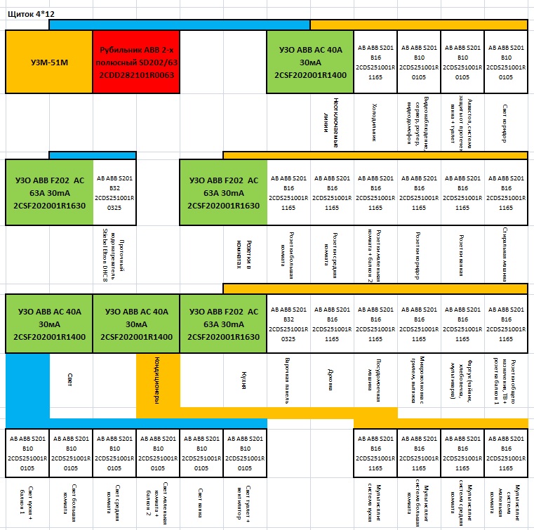

Доброго времени, уважаемые. Прошу дать Ваше экспертное мнение по щитку.-
Что меня самого более всего гложет:
  1. мокрая зона не с рекомендуемым током утечки 10мА (мокрая кожа имеет меньшее сопротивление, чем сухая), но УЗО с малым током утечки больших номиналов я не увидел.
  2. номинал АВ и сечение кабеля для проточного водонагревателя в пограничных зонах, тк для напряжения сети 220В заявлена мощность 8000Вт, для 230В - 8800Вт. Что примерно соответствует 36,4А и 38,3А (Если я правильно считаю). А для автомата 32А, если я правильно понял, при силе тока 36,16А более часа нагрузки защита не сработает.

macoi2, индикацию напряжения, аквастрож, тёплый пол планируете?
macoi2 написал: тк для напряжения сети 220В заявлена мощность 8000Вт, для 230В - 8800Вт.
Да ладно, если у Вас стоит ТЭН на 8 кВт, то и будет потребление 8 кВт, ток изменится, мощность нет. 8000/220=36,36 А 8000/230=34,78 А Вводной АВ на сколько? Дом какого года? Освещение разнести под разные УЗО, чтобы при сработке не остаться в полной темноте.

megrad, Прошу прощения, сжал ячейки таблицы и не видно что в неотключаемой группе 3-я позиция не туалет а аквасторож: ванна и туалет. Не будет ни теплых полов ни индикации напряжения (это Вы верно ВАР так называете? Кто-то на этом форуме писал свое мнение что оно нужно один раз когда пустил в работу щит, а в дальнейшем же не будешь смотреть туда чаще 1-2 раз в год.). Дом еще строится, новостройка в подмосковье, обещают сдать в 3 квартале 18 года. Электрики пока нет по этажу сказать есть ли там противопожарное узо и какого номинала вводной ав я не могу,делал по своему разумению, ожидая что там будет не менее 63А. Я думал дежурного неотключаемого света в коридоре хватит, он со всеми комнатами сообщается. Или все же разбить узо 40 на 2 по 32 и разнести группы света в шахматном порядке? Спасибо.

megrad, Я лишь привел информацию из технической документации с сайта к проточнику. Они там написали что при 240 Вольтах его мощность будет 9,2 кВт. Еще раз спасибо.

macoi2 написал: Я лишь привел информацию из технической документации с сайта к проточнику.
марку укажите.
macoi2 написал: это Вы верно ВАР так называете?
Либо РН 106 и РМТ
macoi2 написал: Я думал дежурного неотключаемого света в коридоре хватит, он со всеми комнатами сообщается. Или все же разбить узо 40 на 2 по 32 и разнести группы света в шахматном порядке?
Не нужно усложнять схему - раскидываете по другие УЗО.
macoi2 написал: Электрики пока нет по этажу сказать есть ли там противопожарное узо и какого номинала вводной ав я не могу,делал по своему разумению, ожидая что там будет не менее 63А.
А проекта разве нет?

megrad, проточный водонагреватель Stiebel Eltron DHC 8 Техническое описание в инструкции на 5-й странице
megrad написал: Не нужно усложнять схему - раскидываете по другие УЗО.
А зачем? Разве сейчас что-то на распределении электропитания сложно? Если для удешевления на 1 УЗО и на 2 места на DIN рейке, то это мне особой выгоды не сыграет. И так выходит 44 посадочных места и стало быть щиток на 52-54 места брать.
megrad написал: А проекта разве нет?
Нет. Даже в договоре не указана мощность электропитания на квартиру. Только сказано что для проведения ремонтных работ будет смонтирован АВ на 16А.

macoi2 написал: А зачем? Разве сейчас что-то на распределении электропитания сложно?
Тогда смонтируйте всё на дифах. Ещё раз: при распределении всего освещения под одно УЗО значительно повышается вероятность остаться без оного во всей квартире, что в тёмное время суток может привести к травма, особенно когда в квартире женщины, дети или пожилые люди.
macoi2 написал: Нет. Даже в договоре не указана мощность электропитания на квартиру.
То есть покупаете или купили непонятно что? Вообще то застройщик обязан предоставить Вам данные по мощности.
macoi2 написал: И так выходит 44 посадочных места и стало быть щиток на 52-54 места брать.
То есть Вас не пугает получить щит от боинга? Сразу напоминаю чтодля каждого УЗО требуется своя нулевая шина. Щит будет АББ?

megrad написал: То есть покупаете или купили непонятно что? Вообще то застройщик обязан предоставить Вам данные по мощности.
Вроде того... купил и жду. У меня даже не чертеж квартиры в ДДУ, а схема. Когда я пришел в строительный городок и попросил у геодеза кусок dwg файла с моей квартирой он отказал. В штабе тоже отказались поделиться. Наверное боялись что я с этим чертежом пойду к проектировщикам проверять на соответствия, не иначе.
megrad написал: То есть Вас не пугает получить щит от боинга? Сразу напоминаю что для каждого УЗО требуется своя нулевая шина. Щит будет АББ?
Нет, уже не пугает. У ABB UK500N он 4x12 = 710x350, но смотрю и на Hager Volta 4x12 = 740x335. Меня пугала цена на Schneider Pragma за 9-11 тыс рублей. У ABB и Hager цена 5-6 тыс, уже приятнее.
megrad написал: Тогда смонтируйте всё на дифах.
Так тут на форуме не любят (и вообще электрики не любят) дифы, вижу чаще рекомендации строить распределение линий связкой УЗО+АВ, выбрав УЗО номиналом на 1-2 шага выше, чем АВ.
Я в Excel уже раскидал свою схему по DIN рейкам для варианта 4x12.

macoi2, Прагма просторнее, в UK & Volta Вы не влезете, особенно учитывая разводку нулей после УЗО. В UK так вообще шфах с их пружинными шинками. Дифы тут любят, только с ними цена взлетает до небес: сперва многие «я хочу на дифах», а как стоимость увидят - так все, алес!)))

MaSeVi, чего там не влезет, 5 узо всего, даже в гольф влезет.

Тогда делайте, тут ,вам ,уже советы не нужны :) А в целом, много лишнего и не нужного ,но это уже в прошлом ,всё заказано, куплено, нарисовано :popcorn
