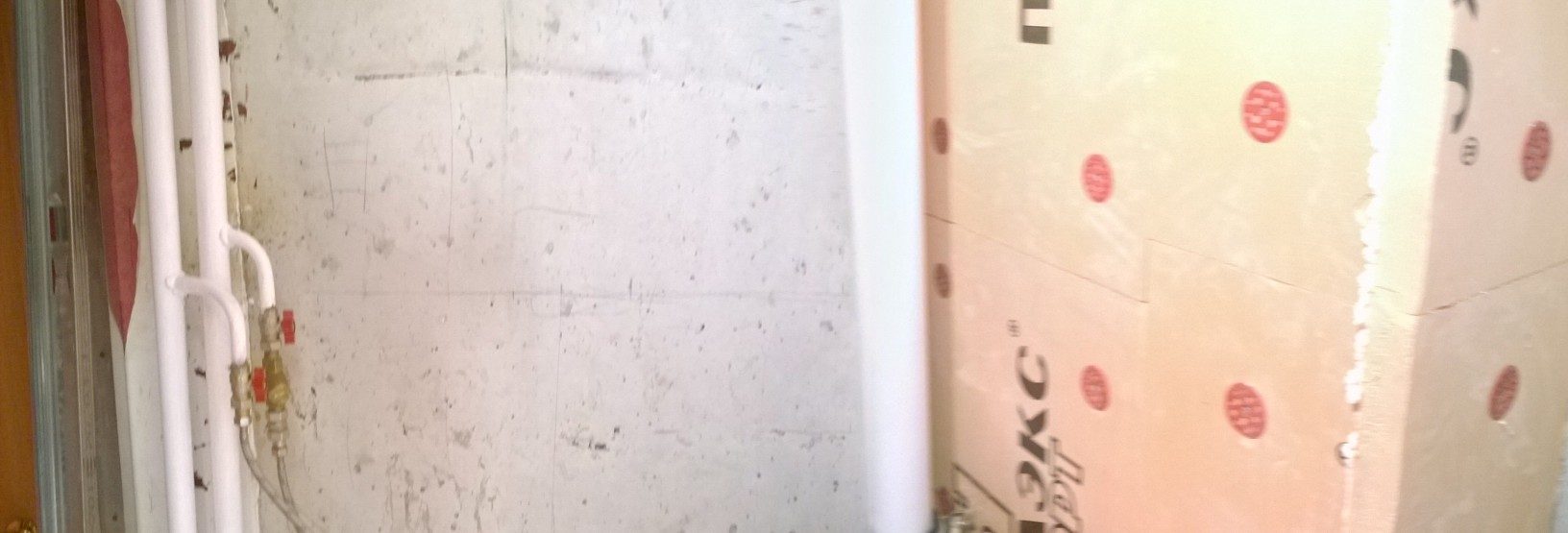

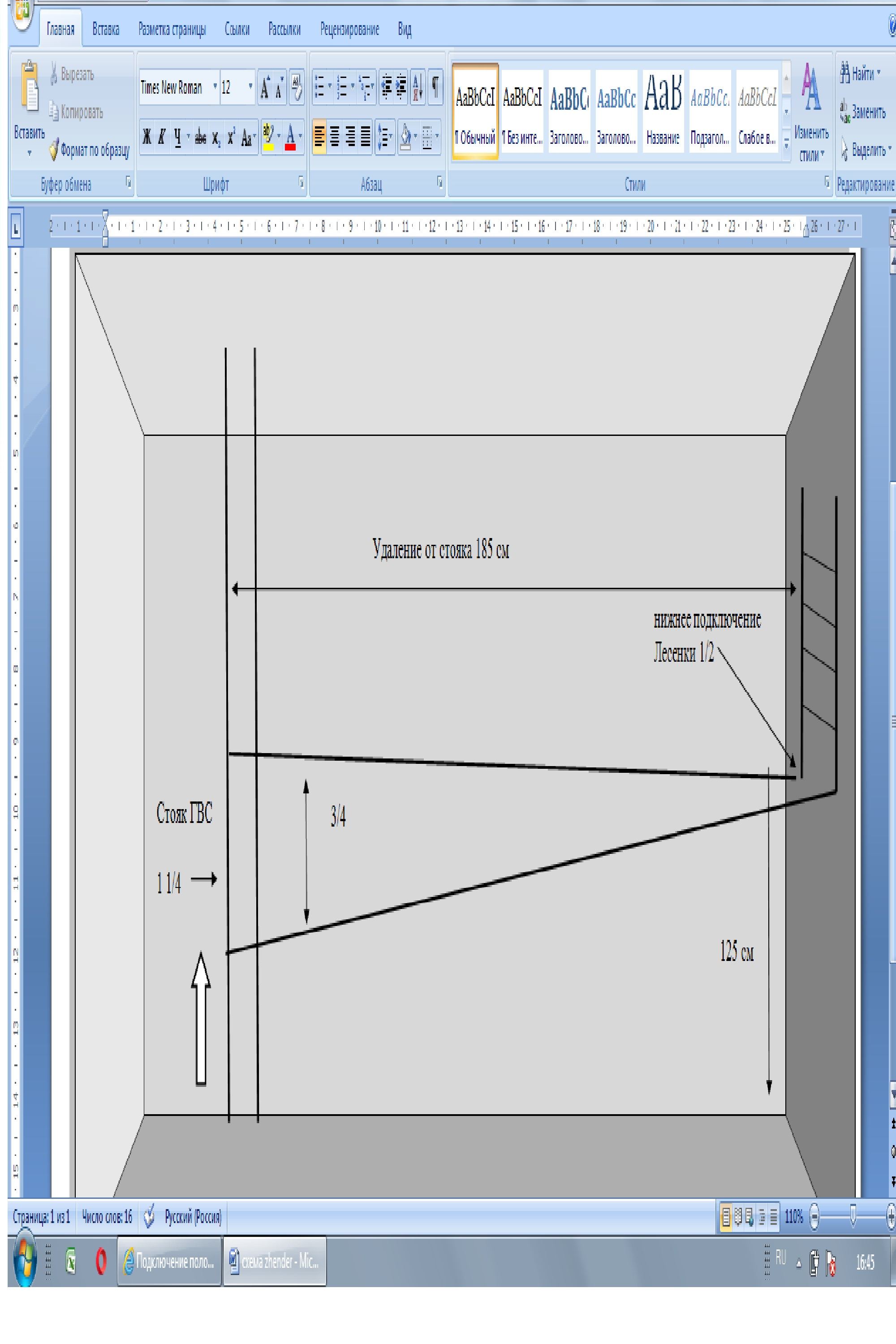

Уважаемые форумчане прошу Вас помочь с выбором правильной схемы подключение лесенки Zhender к ГВС в квартире. Диаметр стояка ГВС 1 1/4, удаление лесенки от стояка ГВС 185 см. Подача воды: нижняя. Само подключения полотенцесушителя предусматривается тоже нижнее (так заявлено производителем). Планирую на стояке ГВС на расстоянии 45 см друг от друга вварить два отсечных вентиля на 3/4 от которых трубой рехау стабил 25 подключить полотенцесушитель. Предполагаемая схема подключения имеется во вложении.

А что на стояке готовых кранов нет? Может и не надо переваривать? Выложите план - народ обсудит.

Тиша0014, между отводами заужение либо смещение байпаса будет? Верхний отвод - ниже низа полотенцесушителя.

Верхний отвод хочу сделать на одном уровне с полотенцесушителем. Байпас не предполагал ставить

Тиша0014, очевидно наблюдается непонимание в терминологии. Байпас - это участок стояка между отводами. Вы же его не собираетесь совсем вырезать?
Строгую горизонталь сложно выдержать, малейший горб - и часть сечения трубы перекроется воздушным пузырём. Лучше хоть минимальный, но уклон.

Вырезать конечно ничего не собираюсь. Вопрос лишь только в том, что при соответствующих уклонах по обоим подключением будет ли достигнута нормальная циркуляция в лесенке ?

Или есть смысл заужения стояка на один диаметр в местах врезок для отводов?

Тиша0014, master.msk подобные подключения делал нержавейкой без заужений/смещений. Но, как он писал, при этом важно соблюдение максимального сечения как труб, так и фитингов с отказом от родных и заменой их на «полнопроходные». Уклон от стояка вверх к ПС ничем не плох.
