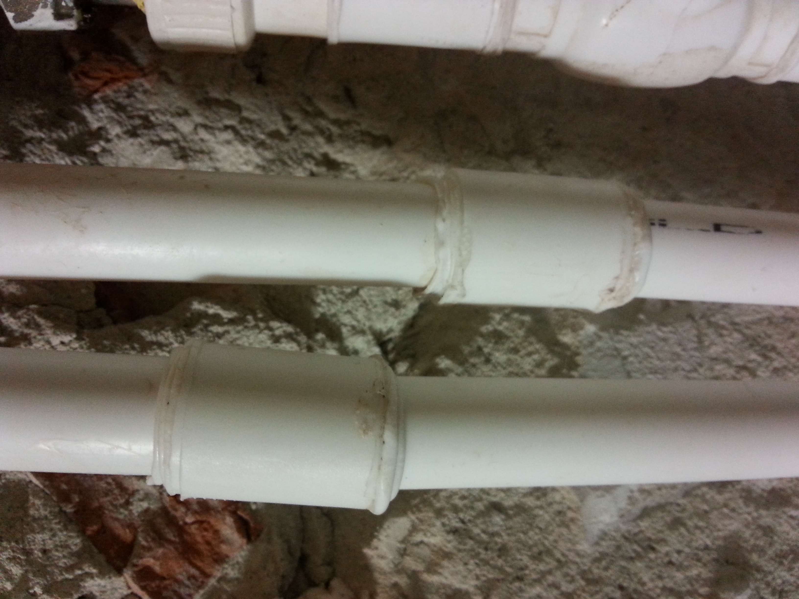

Leon75 написал: Спаяли уголок с трубой и пошли дальше паять, и в процессе пайки других частей разводки у них каким то образом отпаялся этот уголок с трубой )))
Это адский ад. Всё обязательно переделывать.

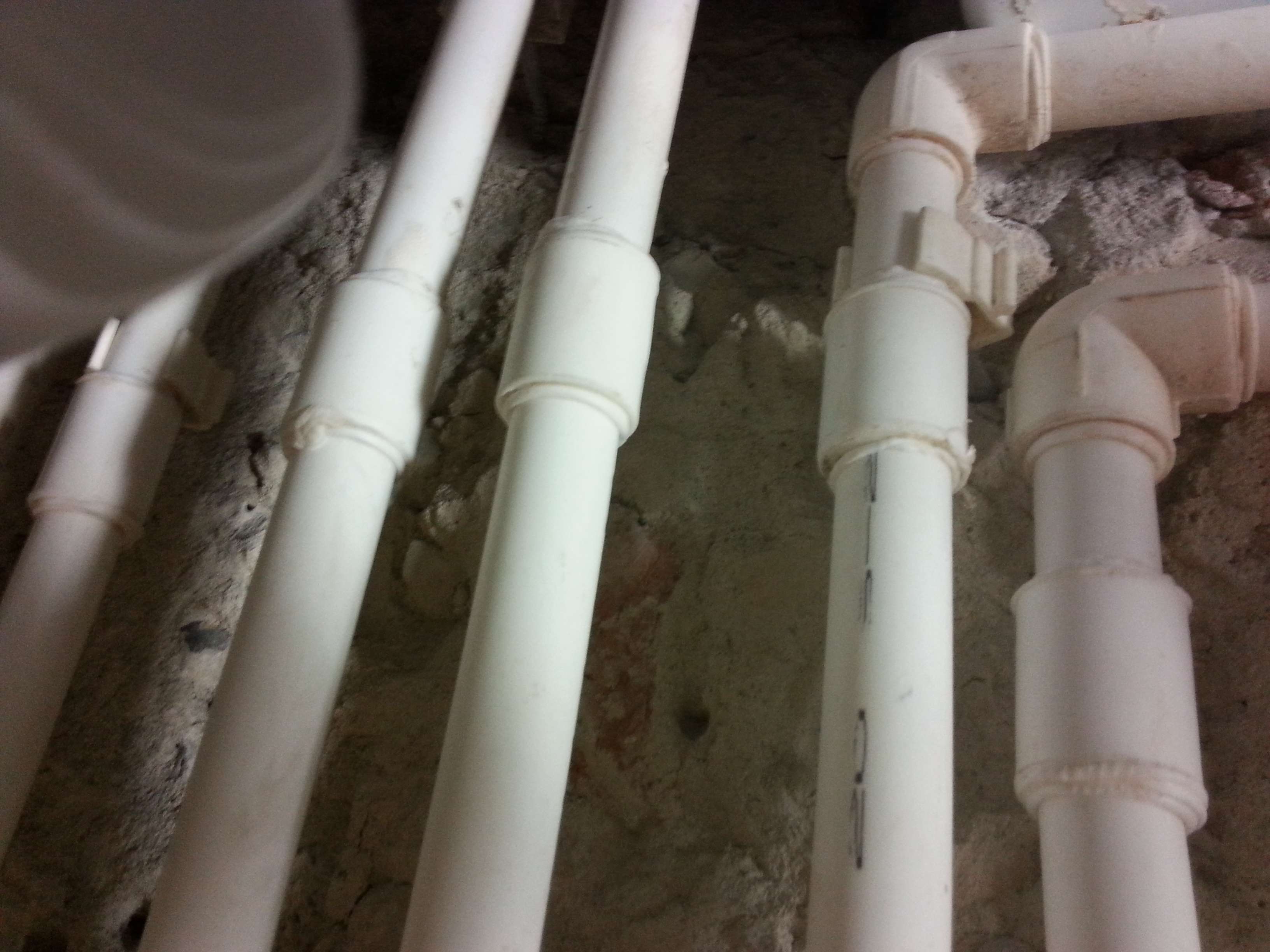

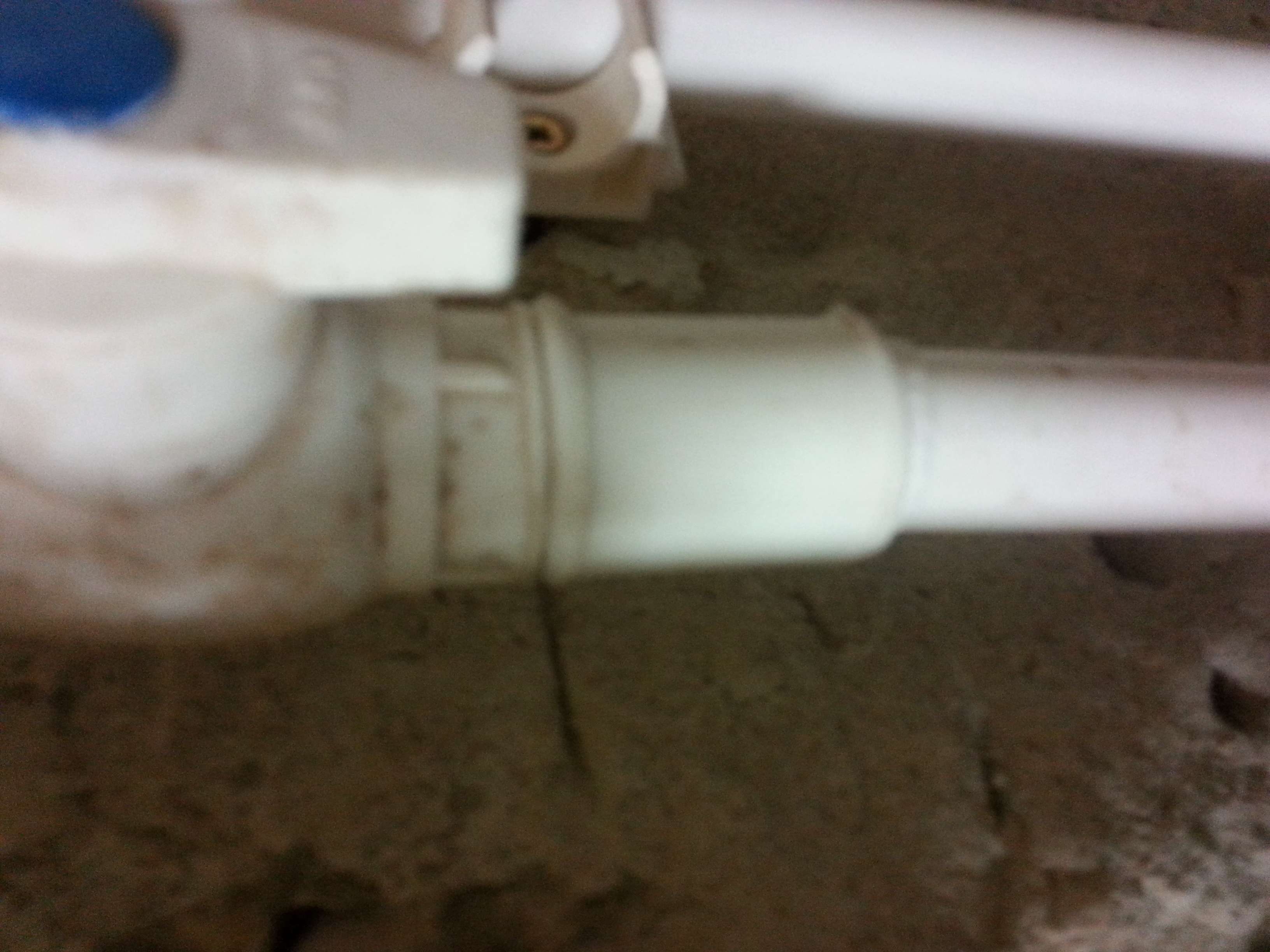

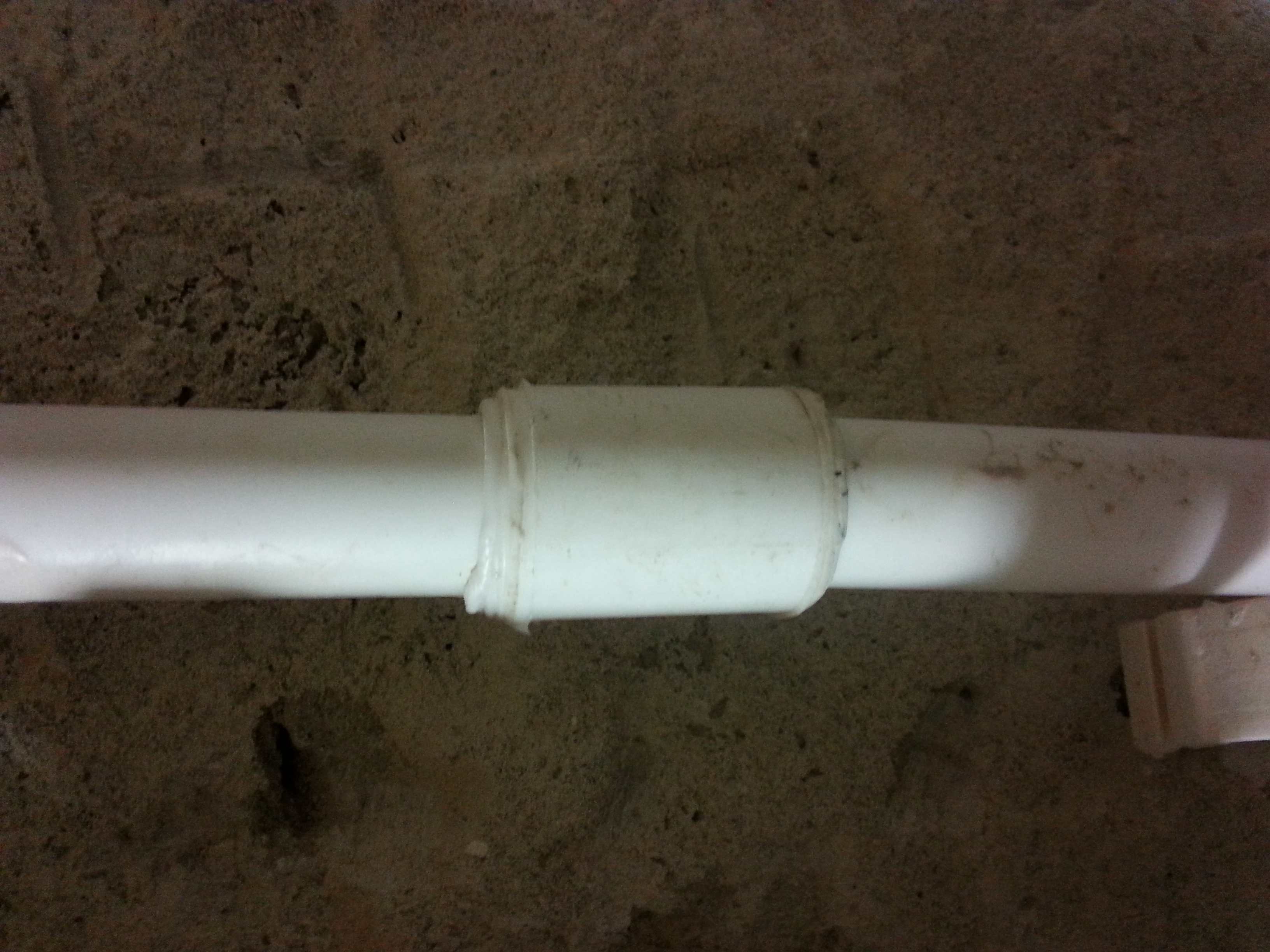

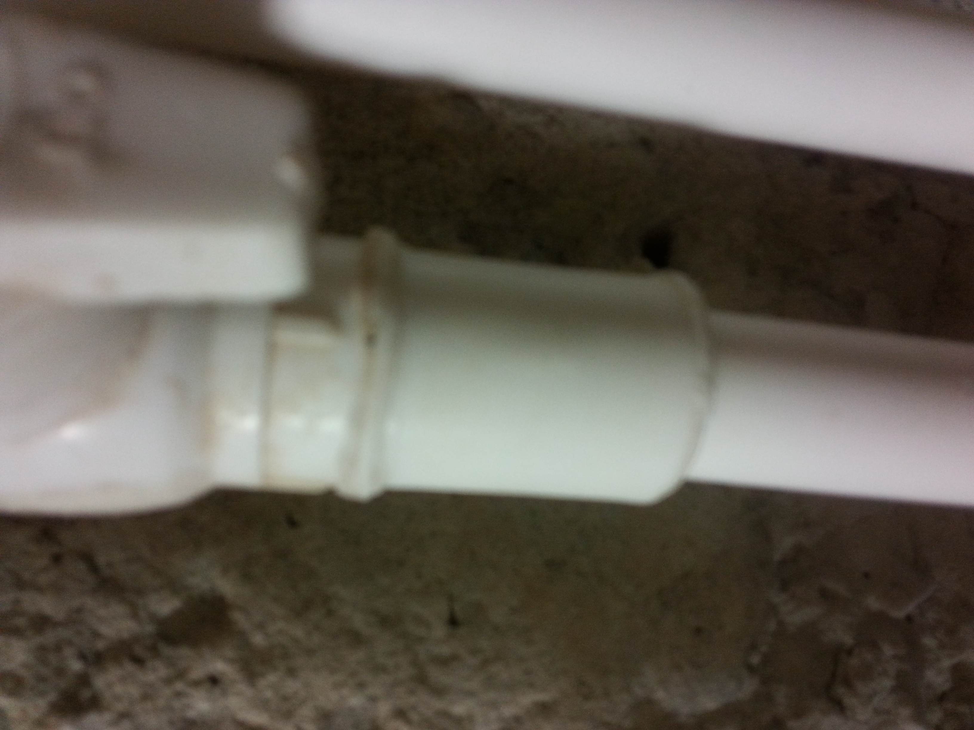

BV написал: Можно сюда скинуть фото стыков?
Да, конечно. Вот:
Это те пайки до которых есть доступ что бы сделать фото. Ту пайку что у них оторвалась сфотографировать к сожалению нет возможности, она под ванной и за унитазом.

Leon75, ох и трэш!!! Всё внутри заплавлено, сварной шов грамотно смонтированного ППР выглядит вот так:

09.01.2018 в 10:41:03
Это не трэш, а намного хуже...

09.01.2018 в 10:55:51
Leon75, сурово! :killyourselfbywall: С гарантией близко к 100% половина сечений заужены до состояния воробьиной жопы. Кроме того, судя по фото и выпавшему соединению, там варили с диким перегревом пластика, что ему сильно не добавляет здоровья. В общем, лично мой совет - переделывать.
