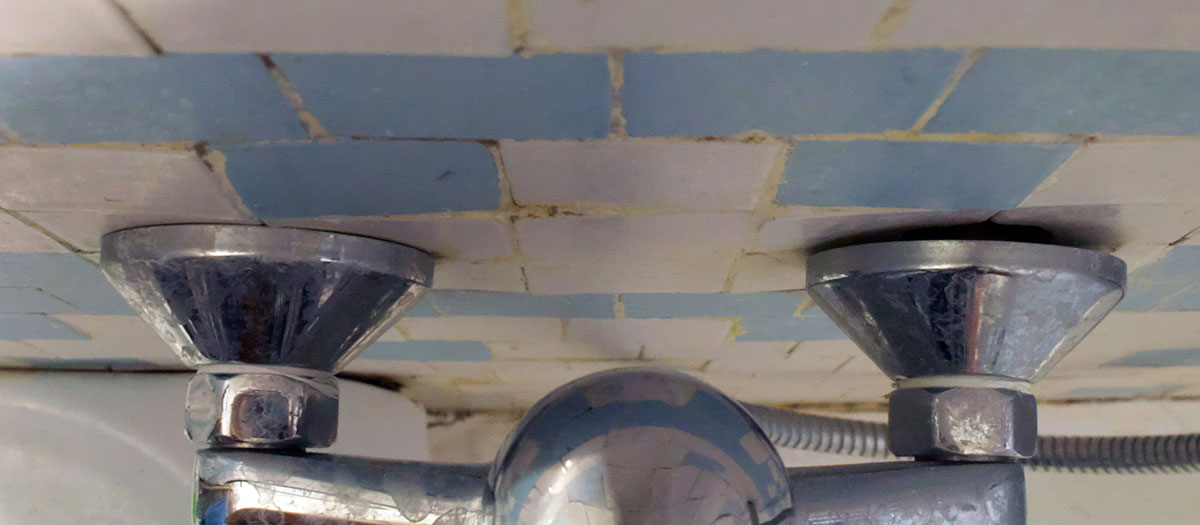

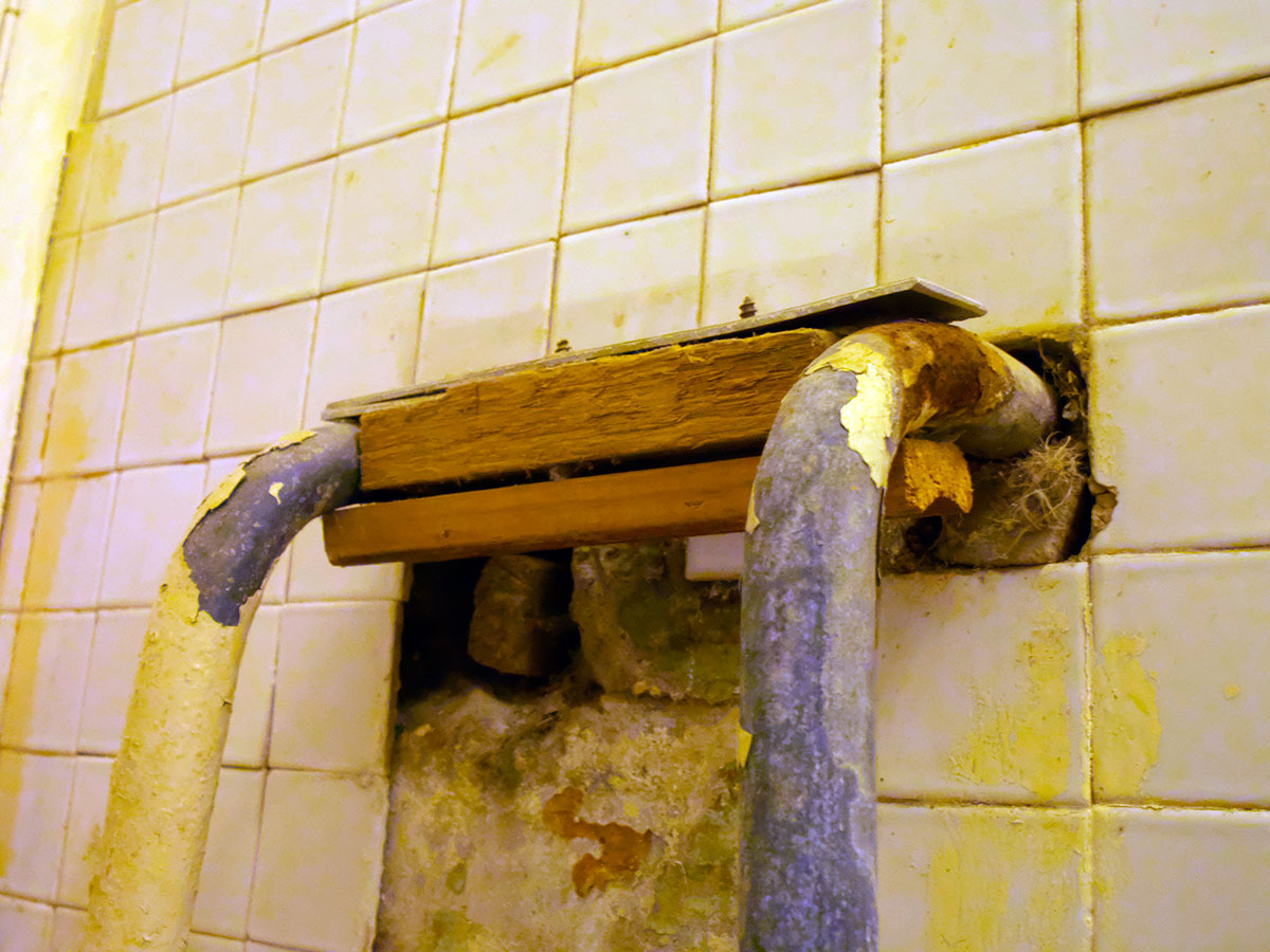

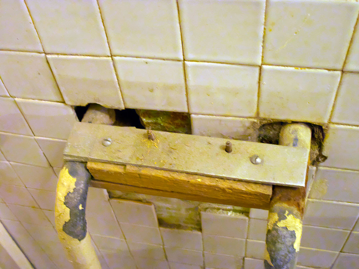

Собираюсь менять водопровод в панельной хрущевке. По наследству досталось вот такое крепление смесителя (конструкции уже лет тридцать) с подводкой труб из туалета через стену
Допустимо ли повторить решение полипропиленовыми трубами, вмазав проходящие через стену участки, например, ремонтной смесью? Или необходимы дополнительные мероприятия по закреплению труб/смесителя в/на стене во избежание поломки водопровода при случайной нагрузке (например, на излив смесителя)?

Если в стене установить трубы диаметром 32 мм, то это будет прочнее, чем водорозетки для диаметра 20 мм. Даже есть соблазн подключить смеситель без использования эксцентриков.
А разве устранение лишней "консольности" труб клипсами - такое уж затратное мероприятие?

Это как? Если смеситель поломался - его нельзя открутить и поставить новый?
Речь не о смесителе, а о том, на что он крепится. Т.е. о ПП трубах в стене.
Дымчатый написал: необходимы дополнительные мероприятия по закреплению труб/смесителя в/на стене
Само собой трубы с обратной стороны будут закреплены на клипсы и ближе к стене, чем представленные на фото.

cineman написал: Если в стене установить трубы диаметром 32 мм, то это будет прочнее, чем водорозетки для диаметра 20 мм.
Вот этот вариант совершенно реален и звучит заманчиво. Спасибо.

ИванКо написал: Разве не более недопустимо, чем под водорозетку штробить панельную стену на 2/3 толщины (это не сантехническая кабина, а несущая стена в панельном доме)?
Вот честно - ни разу не встречал туалет и ванну одной квартиры, разделенные несущей стеной.
Вместо штробления стены - можно нарастить слой штукатуркой, пеноблоками и тд.
Как вариант закрепить водорозетки с обратной стороны стены + использовать удлиннители сквозь стену. Либо перейти с вертикальных труб по стене на латунные уголки, и в них вкрутить удлиннители резьбы (как вариант - на анаэроб)

BV написал: Как вариант закрепить водорозетки с обратной стороны стены + использовать удлиннители сквозь стену. Либо перейти с вертикальных труб по стене на латунные уголки, и в них вкрутить удлиннители резьбы (как вариант - на анаэроб)
Хорошие варианты, при этом удлинители гранёные.
Проштробить оптимально. Обычно долбят насквозь. Тоже не наблюдал несущих стен в панельках между с/у.

09.01.2018 в 13:37:17
ПП-вывески для смесителей (у FV-plast точно) 1/2 дюйма имеют смециальные большие ушки и монтажную пластину. Предназначены для ГКЛ. ГКЛ надевается на водорозетку (ушки за листом), с лицевой стороны надевается монтажная планка и саморезами стагивается с ушками через лист. Посадка пластины граненая, что защищает от проворачивания при монтаже смесителя. В целом довольно надежно. Если стены не полые, то локально можно какой-нибудь лист (ГКЛ, фанера, пластик, сталь...) встроить в стену в месте выпуска. Придется конечно все спратать в стену. Если не прятать, а пустить снаружи, то ставятся обычные вывески, которые штатно крепятся 3мя дюбелями в стену. С 4-й стороны уходит труба, которая вблизи вывески ставится в настенную клипсу. У меня такое стоит давно и весьма надежно, разумным усилием сломать нельзя.

genuimous написал: Посадка пластины граненая, что защищает от проворачивания при монтаже смесителя.
Металлическая вставка в пластике провернётся раньше. Потому я советовал использовать трубу и фиттинги Дн32, что металлические вставки 3/4" будут иметь больший внешний диаметр, чем у водорозеток 1/2". Их труднее будет свернуть при монтаже.

ИванКо написал: Допустимо ли повторить решение полипропиленовыми трубами, вмазав проходящие через стену участки, например, ремонтной смесью?
Повторять точно не стоит, сейчас масса пластин для монтажа смесителя: https://yandex.ru/images/search?text=%D0%BF%D0%BB%D0%B0%D1%81%D1%82%D0%B8%D0%BD%D0%B0%20%D0%B4%D0%BB%D1%8F%20%D1%81%D0%BC%D0%B5%D1%81%D0%B8%D1%82%D0%B5%D0%BB%D1%8F&stype=image&lr=216&noreask=1&source=wiz
Последний фитинг перед смесителем конечно на ваше усмотрение, но можно использовать металлическую розетку с эксцентриком, а уж дальше что хотите. К тому же если и переделывать водопровод, то почему бы всё же трубы не спрятать в стену, будет куда эстетичнее иметь ровную стену, нежели, тоже в новом обличии того что есть сейчас.
