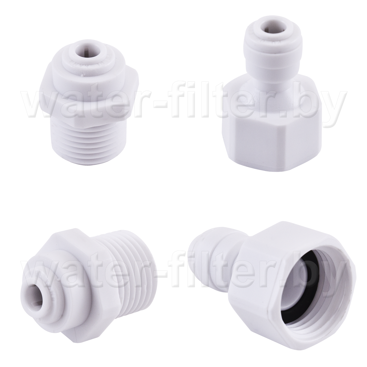

Я не про тот кран. А который к водопроводу. Те фильтры что продаются в нашей местности в комплекте имеют проходной кран 1/2 с отводом-трубочкой, этот кран вставляется в разрыв между обычным краном 1/2 на смеситель мойки и гибкой (ну или какой там) подводкой на смеситель. Типа такого:
А мне это не нравится, я хотел бы отдельную вывеску и отдельный запорный кран под фильтр. Вычитал что в мурле вроде есть фитинги с 1/2 на трубочку, правда они пластиковые. Типа такого:
Но пластик вроде же ненадежно. Но как видно на фото, металлический кран-тройник имеет в своем составе металлический же фитинг, который скорее всего откручивается. Вот если его открутить, какая резьба?

Понятно, у нас такие тоже вертел в руках, не знаю точно, но думаю все та же М11х1, она на пару мм тоньше 1\4, а 1\4 примерно 13.5мм.
