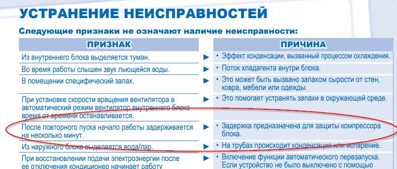

Kamikaze написал: И когда она есть - производителю не нужно писать в инструкции, то, что показывал нам ТС.
я открыл инструкцию к сплит-системе, там указано прямо

landco написал: Заработал, только звук изменился.
Ага, не "шуршит", а просто гудит. И потребляемый ток при этом раз в 5-10 больше, чем при нормальной работе.

Kamikaze, то есть пару минут в таком режиме - и реально компрессор навернуться может?

landco написал: и реально компрессор навернуться может
Да ладно всего лишь холодильник загорится.

landco написал: Kamikaze, то есть пару минут в таком режиме - и реально компрессор навернуться может?
Секунд через надцать сработает тепловое защитное реле лоходильника. Если по какой-либо причине не сработает - то навернётся. Или даже
megrad написал: всего лишь холодильник загорится.
