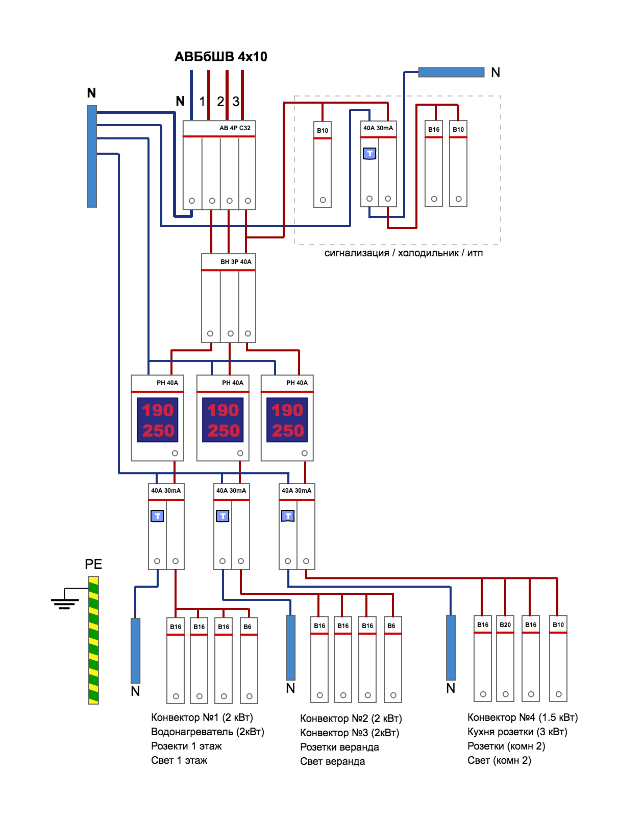

Спасибо за критику, в итоге получается вот такой щиток:
Вопросы:
13.01.2018 в 18:34:59
slavijan написал: как я понимаю в моем случае достаточно сделать монтаж внутри щитка проводом ПуГВ-1х6 , обжатым наконечниками НШВИ, верно?
Верно.
slavijan написал: нужны ли какие-то хитрости на вводе алюминиевым АВБбШВ 4х10 в вводной автомат? Как я понимаю провод этот одножильный
Ничего не нужно.
slavijan написал: как правильно подводить питающий кабель к шинкам ? У АВВ есть серия S200 с двойными зажимами, но ценник кусается (400 рублей за автомат типа В), у других производителей что-то не нашел такого
Гребенка прекрасно зажимается в одну клемму вместе с обжатым в НШВИ проводом ПуГВ.

Vadim 161 написал:
Верно.
Ничего не нужно.
Vadim 161,
Ну спасибо, значит все правильно понял ))) пора закупаться Кто из Новосибирска? Посоветуйте пожалуйста нормальные магазины по электрике с хорошим выбором :cool:

А еще вопрос по УЗО, они есть разного типа: электромеханические и электронные, как я понимаю электромеханические конечно лучше (так как само устройство отключения не требует подключения к сети). Но как правило на страницах продукта не пишут какого они типа, вот например самое дешевое УЗО от АВВ -
А вот например УЗО от АВВ серии F200 -
И вообще стоит ли об этом заморачиваться? По-моему в моей схеме можно поставить и обычные электронные УЗО, заранее спасибо за ответы )
