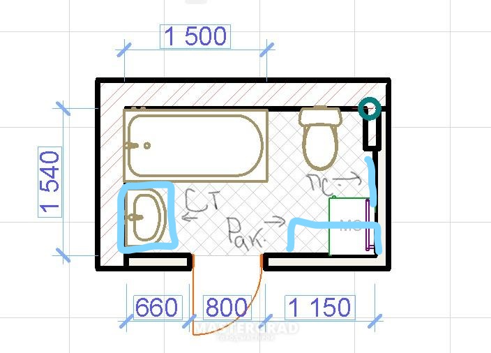

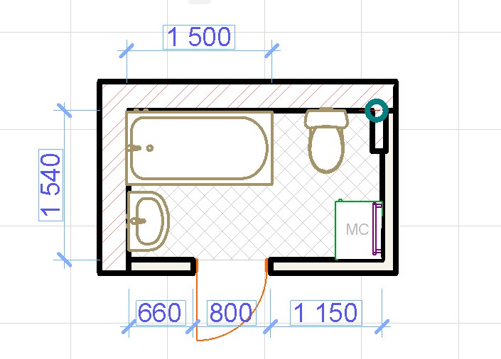

Всем доброго дня!
Ночами не сплю, все думаю, как бы грамотно распланировать санузел в новостройке. Кирпичный дом, последний этаж трехэтажного дома. Основные вопросы:
  1. Можно ли вынести унитаз на 1,5м от стояка и обойтись без подиума?
  2. Можно ли трубу со счетчиками и полотенцесушителем "перевернуть" вдоль другой стены?
  3. Как я понимаю, штробить несущие стены нельзя и потому толстую канализационную трубу придется закрывать коробом, правильно ли я предположила его размещение на планах? Размер его не меньше 100мм?
  4. Можно ли разместить лючок для доступа к счетчикам в зоне ванны или душевой, ничего страшного, что на него будет литься вода или это чревато?
Хотелось бы при этом при всем:
  • не вешать полотенце сушитель над унитазом.
  • душевую монтировать без поддона, с трапом.
  • не делать никаких подиумов нигде.
  • чтобы все было грамотно и красиво

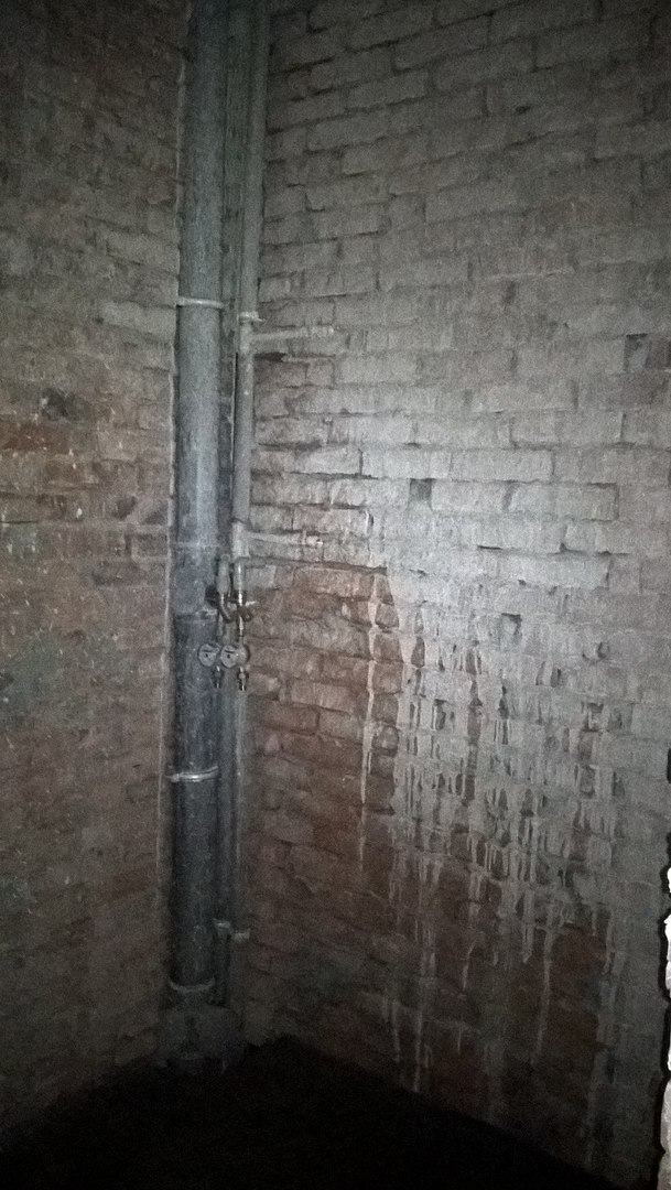

Планы прикрепляю, фотку тоже. На плане стояк - синий кружочек. Буду благодарна за ответы
Alice_Cubed написал:
Можно. Зависит от высоты входа в стояк или возможности опустить.
ПС лучше далеко не двигать, хотя и это возможно.
Счётчики в любой угол, где будет удобно снимать показания и обслуживать.
Не стоит лить на стояки/счётчики воду.
Модератор Регистрация: 11.03.2006 Черноголовка Сообщений: 9674
в кирпичных домах нет такого запрета.
Alice_Cubed, унитаз - в углу, другие варианты - бред сумашедшего, с точки зрения сантехника
4 рис. - развернуть унитаз лицом к раковине, раковину - на стену рядом, а там, где раковина - полтенцесушитель. Или поменять раковину с стир.м., пс - остается

master.msk, спасибо за ответ, вот так вы имеете ввиду?
Alice_Cubed, да. Но надо см. сколько до стир.м от края унитаза. Унитаз в любом случае так.
Возможно лучше: Раковину - на стену с дверью, напротив Унитаза. Полотенцесушитель там, где сейчас, только ближе к Стояку. Ванну - развернуть, между ванной и унитазом стенку и на ней смеситель. Стеночка не помешает в любом случае, канализацию для ванны ближе вести, что важно. И смеситель более доступный, не важно стиральная машина или раковина слева от двери. Как минимум стир.м надо развернуть.

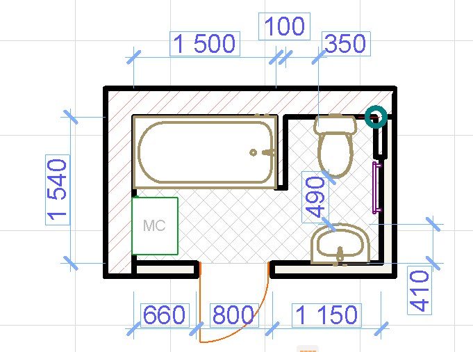

master.msk, спасибо, знатно вы меня выручили! Теперь буду хоть знать, что мастера по сантехнике меня не будут вспоминать дурными словами))
Правда, не уверена с перегородкой, тк она попадает аккурат на отверстие вентиляции
Alice_Cubed, если перегородки не будет, и смеситель будет как вначале хотели, стиралку надо развернуть, небольшая стиралка, с полностью открытым люком, примерно 800, чтобы был доступ к смесителю. Вентиляцию можно каналами в стене сместить. Без перегородки все равно придется придумывать шторки, чуть сложнее, чем шторку между двух стенок.
https://t.me/Santehnik_Moskva
Alice_Cubed, перегородка не обязана быть до потолка.
master.msk, стиралка уже есть в наличии 600 на 500 глубиной. Извините, я недопоняла, куда ее развернуть? По стене, где дверь, она не входит, а напротив унитаза съест лишние 10 см (раковину уже выбрала, 400 глубиной - это самый минимум глубины для нас). В таком положении, как стоит сейчас СМ на плане, у нее зазор до ванны 100 мм.
Mazayac, перегородка не до потолка - это прямо-таки ад перфекциониста. Я не смогу смотреть на зазор без слезящихся глаз
Alice_Cubed, тогда встроить прямо в неё коротенькие вентканалы, из пластиковых можно что угодно сейчас собрать.

На канализ. стояке есть 2 тройника - на унитаз 110 и с/у и на кухню 50.
Если на 110 отвод сделать унитаз, а за ним ванну (50трубой). А на 50 отвод сделать тройник на кухню и с/у с 4мя потребителями, раковиной и посудомойкой,- и на мойдодыр со стиралкой (стиралка и ПМ будут последними каждая в своей цепи). Это нормально?

Вот фото стояка - 50 и 110 в разные стороны.
От 50 пойдет тройник на кух (мойка, посудомоесная машинка) и на санузел (мойдодыр, стиралка), а от 110 - унитаз и ванна.

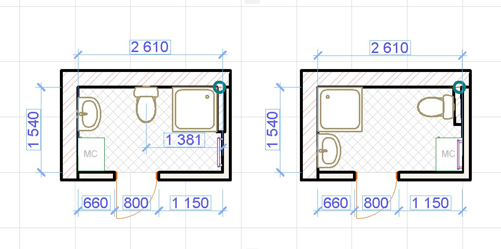

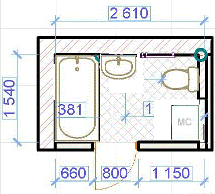

Картинки к предыдущему сообщению, чтобы было понятно о чем речь, пост#6215057
И в целом можно эти варианты рассматривать как иллюстрацию того, как не нужно делать:
1 вар, стир.м справа, затруднен доступ к смесителю ванны
2 вар тоже не самый удобный, смеситель 1 на 2 потребителя, мегабюджетный вариант в хрущевке
А также стиральная машина мешает ногам: нужно понимать, что при некоторой похожести кухонной мойки и раковины, используются они по разному, если есть хоть какая то альтернатива, лучше так не делать.
