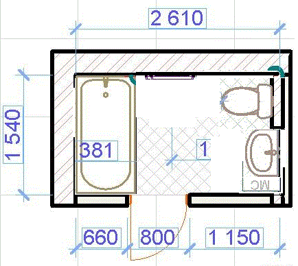

AndyMirror, речь о деньгах не шла совсем, но давайте кинем камень в того, кто бы отказался от грамотной экономии и лишних человеко-часов. Разговор был такой: "так и так, вот вам планы, мастера подскажите, как можно, а как нельзя, спасибо". Да, я не уточнила, что дверной проем переносить не хотелось бы, извините за неточность, дверной проем действительно переносить не хочу.
А вот насчет всего остального, я не сведущ, понятия не имею что значит "перебрать стояк" или как сделать "горизонтальные штробы" и почему они так вредны. Планировки я раскидала, вопрос задала, а если бы я знала ответ на вопрос, что дорого/дешево вредно/хорошо, я бы не спрашивала совета :)
Ведь основной задачей было сделать красиво, удобно и так, чтобы потом не пришлось слушать грубости с высоты обладающих знаниями, которыми я сама не обладаю. Но в любом случае, спасибо за ваше мнение.

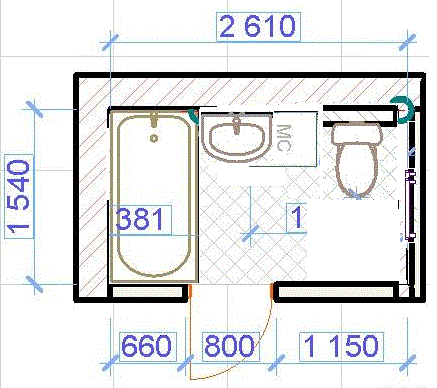

Alice_Cubed написал: чашу ванной мне хотелось бы зашить, а так она уж очень торчит в проем двери.))
Поставите дверь 600-700 мм (800 мм дверь всё равно не влезет в проём 800), 660 увеличить до 700 и зашивайте сколько хотите вашу ванну.
Как вариант вообще всё по одной стене поставить, раковину конечно придётся поменьше взять, но зато столик над СМ и по стене 1150 можно будет ещё шкафчик выстроить:
Ну или варианты с раковиной над стиральной машиной, например:

ser000, спасибо, это значит, что проем нужно будет чуть-чуть заложить?

Установщик дверей и/или возможно плиточник подскажут что к чему.

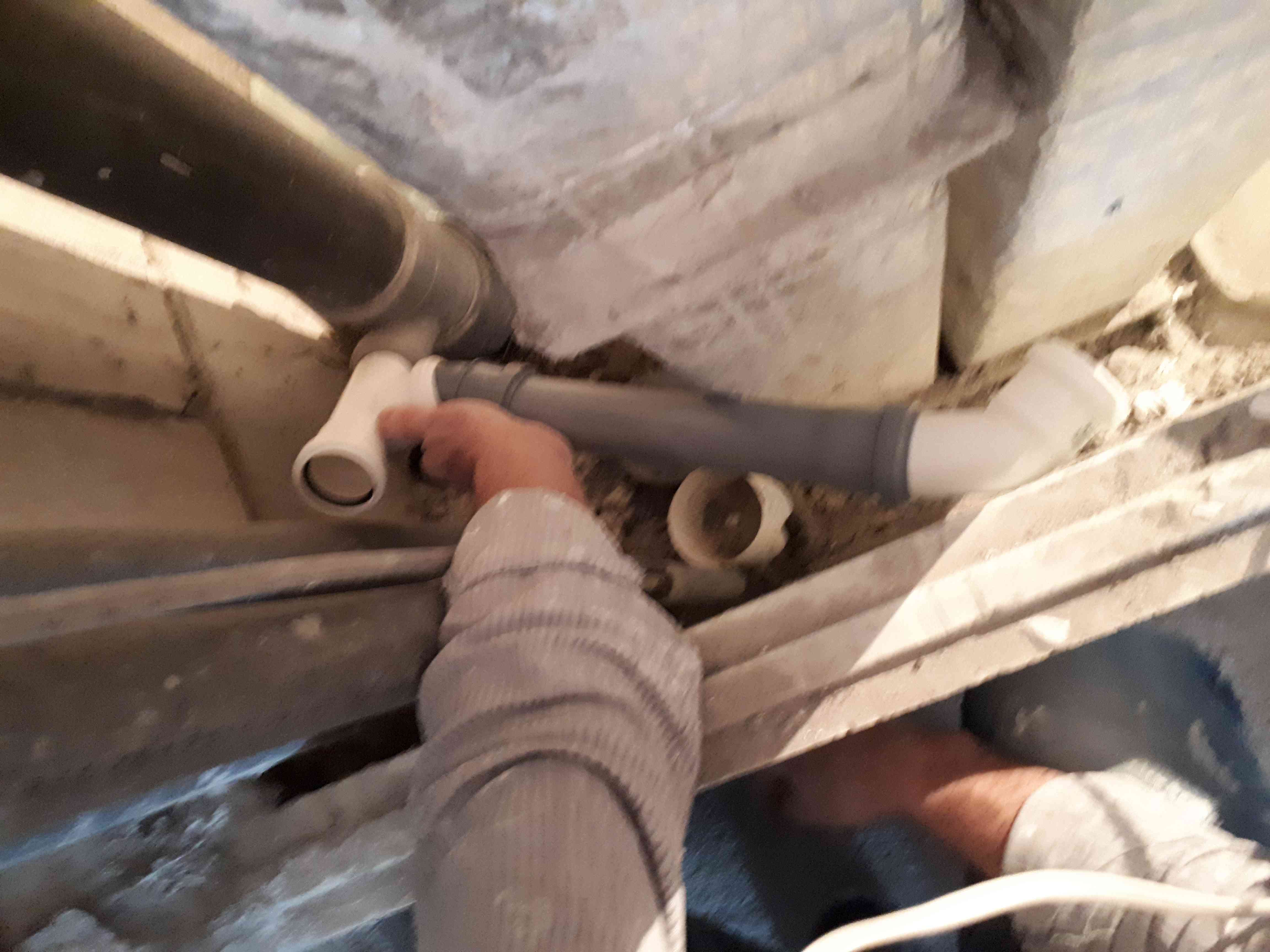

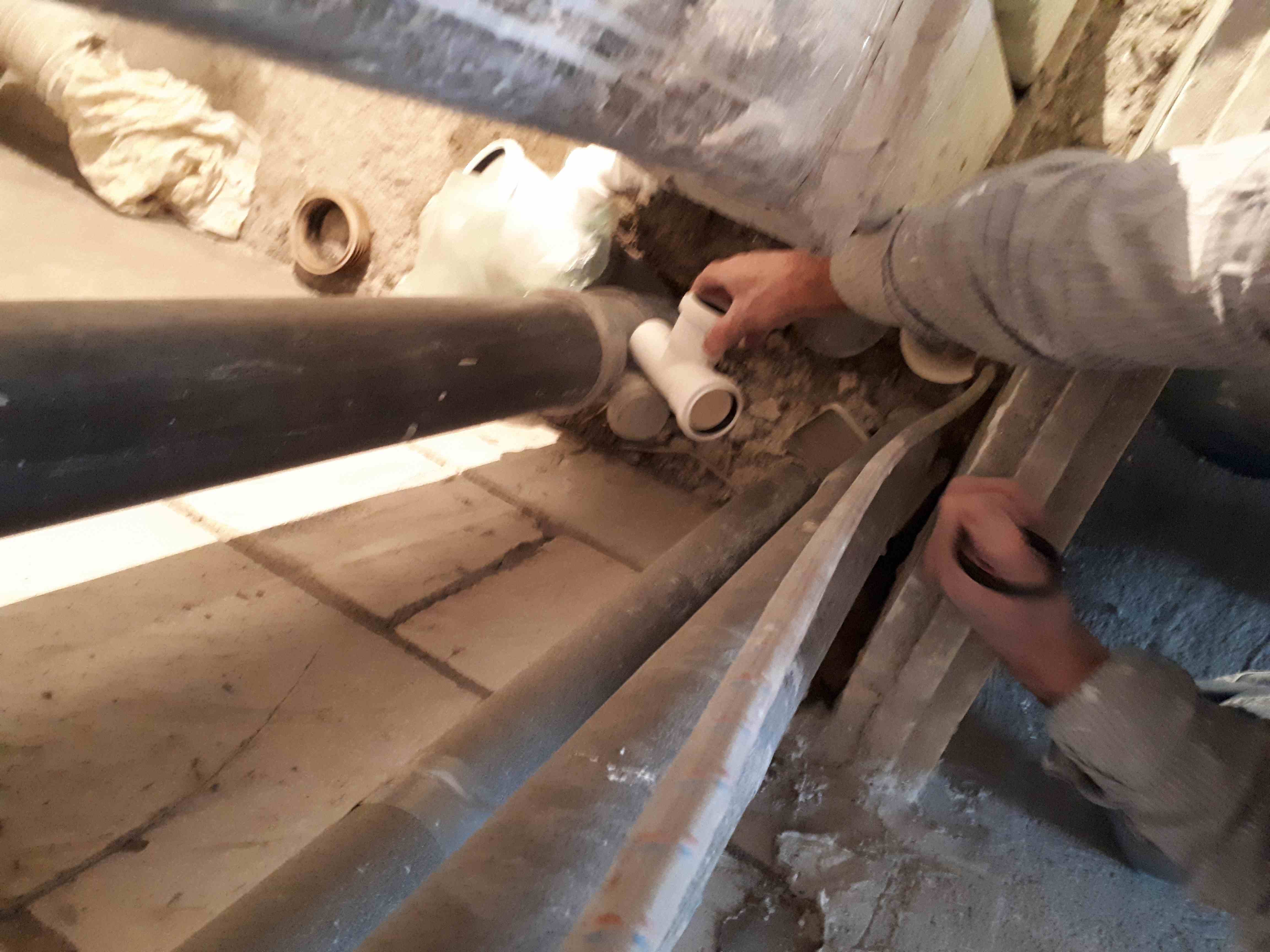

На канализ. стояке есть 2 тройника - на унитаз 110 и с/у и на кухню 50. Если на 110 отвод сделать унитаз, а за ним ванну (50трубой). А на 50 отвод сделать тройник на кухню и с/у с 4мя потребителями, раковиной и посудомойкой,- и на мойдодыр со стиралкой (стиралка и ПМ будут последними каждая в своей цепи). Это нормально?

Milla123, что то вы прям как узбекский сантехник стали изъясняться, месяцы ремонта не прошли даром?) Ничего не понятно, вам лучше картинку прикрепить

мастер.мск, ага)) Вот фото стояка - 50 и 110 в разные стороны. От 50 пойдет тройник на кух (мойка, посудомоесная машинка) и на санузел (мойдодыр, стиралка), а от 110 - унитаз и ванна.
