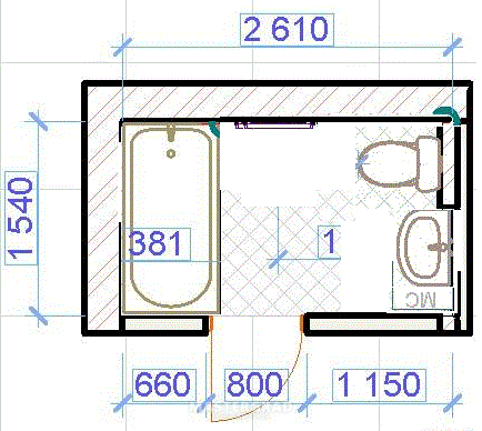

25.01.2018 в 13:22:56
Художник из меня средний. Но, надеюсь, идея понятна

25.01.2018 в 14:02:47
Milla123, дело за малым: начать рисовать эскизы с учётом запрета углов 90 градусов на горизонтальных участках канализации.

25.01.2018 в 14:22:29
Milla123 написал: Это нормально?
Да. ;)

25.01.2018 в 18:43:04
Mazayac написал: Milla123, дело за малым: начать рисовать эскизы с учётом запрета углов 90 градусов на горизонтальных участках канализации.
Mazayac, спасибо. Про "золотое правило сантехники" знаю. Вроде, на моем рисунке нет как такового 90 град? Или Вам что-то не понравилось? Предположу, что 90 град -50й тройник на ванну и кухню (там, кстати, наклон приличный). Но, вроде, к стояку близко? Или?

25.01.2018 в 19:03:09
Milla123, на Вашем эскизе аж три тройника 90 градусов.

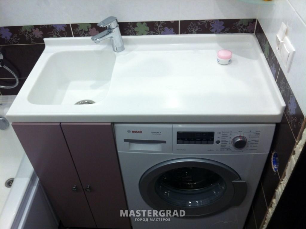

25.01.2018 в 19:51:44
ser000, рисовать надо, чтобы: а) влезло и выглядело б) работало нормально в) пользоваться можно было Эти варианты всегда немного отличается, поэтому всегда нужен компромисс. На рисунках полотенцесушитель рядом с унитазом. А, вероятно, должен быть рядом с раковиной, но уж точно не рядом с унитазом. Если есть место. И, желательно, поближе к стояку.
На втором рисунке, унитазом перекрывается доступ к стоякам, не совсем, но все же стояки менее доступны.

27.01.2018 в 11:29:24
Картинки к предыдущему сообщению, чтобы было понятно о чем речь, пост#6215057 И в целом можно эти варианты рассматривать как иллюстрацию того, как не нужно делать: 1 вар, стир.м справа, затруднен доступ к смесителю ванны 2 вар тоже не самый удобный, смеситель 1 на 2 потребителя, мегабюджетный вариант в хрущевке
А также стиральная машина мешает ногам: нужно понимать, что при некоторой похожести кухонной мойки и раковины, используются они по разному, если есть хоть какая то альтернатива, лучше так не делать. Не случайно, по моим наблюдениям наиболее популярны подвесные тумбочки, а не "мойдодыры" - напольные тумбочки под раковину.

28.01.2018 в 17:48:49
Унитаз по диагонали поставить

28.01.2018 в 18:58:47
молоток, от безысходности разве что. Есть пример под боком, у родни так стоит - чёткое ощущение, что исполнители просто забили на «подумать» и впихнули как попало.

28.01.2018 в 20:14:26
почему же от безысходности для удобства пользования входишь и прямомиком на него садишься. по схеме сверху, если распологать его справа в верхнем углу
