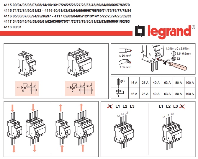

ebf, открыл паспорт, читаю:
Автоматический выключатель и УЗО устанавливаются последовательно, при этом номинальный ток УЗО должен быть на одну ступень выше - т.е. 20А при установке последовательно с автоматом на 16А, 32А при установке с автоматом на 25А.
Грубый, но справедливый

Vadim 161, Это про одиночный АВ. При групповых АВ - другое..

MaSeVi, а вводных АВ у нас то обычно не больше одного :)

14.01.2018 в 17:50:39
Vadim 161 написал: ebf, открыл паспорт, читаю:
Я рад за вас .Теперь можете посмотреть, как выполняется монтаж Легранд ,вдруг пригодиться
Вы уж следующий раз, говорите ,чего читаете ,может вы ИЕК читаете или ещё что :) Будьте вежливы

Всем спасибо, за ответы, правда вы только сильнее запутали меня, как в итоге верно расчитывать номиналы узо, в зависимости от вводного автомата который до узо или от суммы автоматов которые стоят после УЗО?

14.01.2018 в 17:58:43
Смайл написал: как в итоге верно расчитывать номиналы узо
Никак, все у Вас нормально. Вы бы число линий света сократили бы хотя бы до 3-х и распределили под УЗО, которые на 63А.
