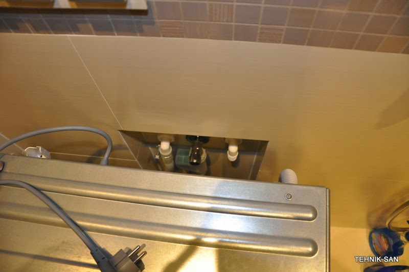

AndreyB написал: Вопрос нужно ли сзади стиральной машины и раковины (будет тумба) утапливать фановую и пластиковые трубы подводки воды за плитку?
Для того, чтобы стиралка стала вплотную к стене, надо не только утапливать трубы в стены, но и делать нишу для вывода воды и слива со стиралки, если конечно стена не является несущей. Два сифона предназначены один для слива стиральной, другой для слива с сушильной машины.
