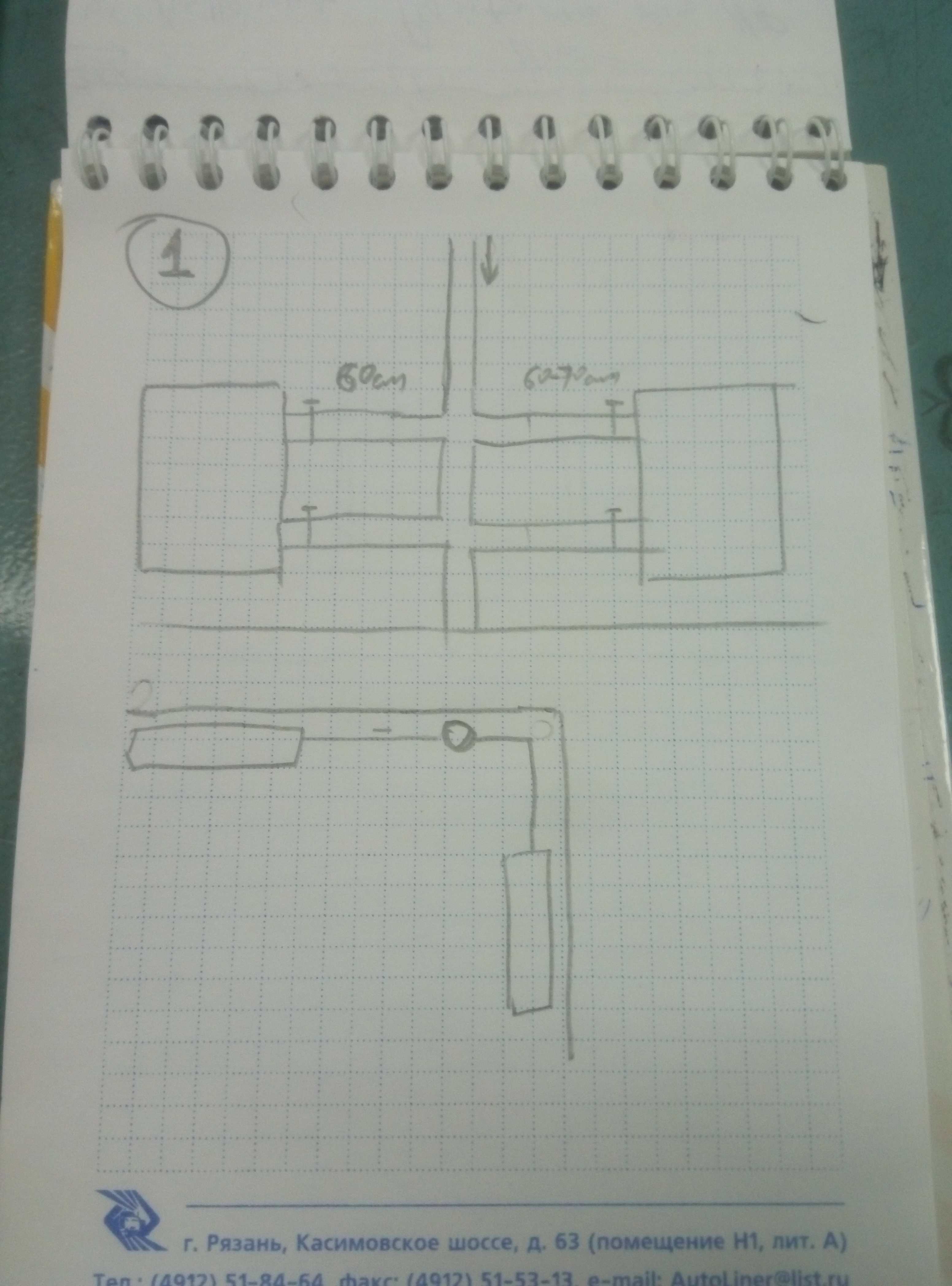

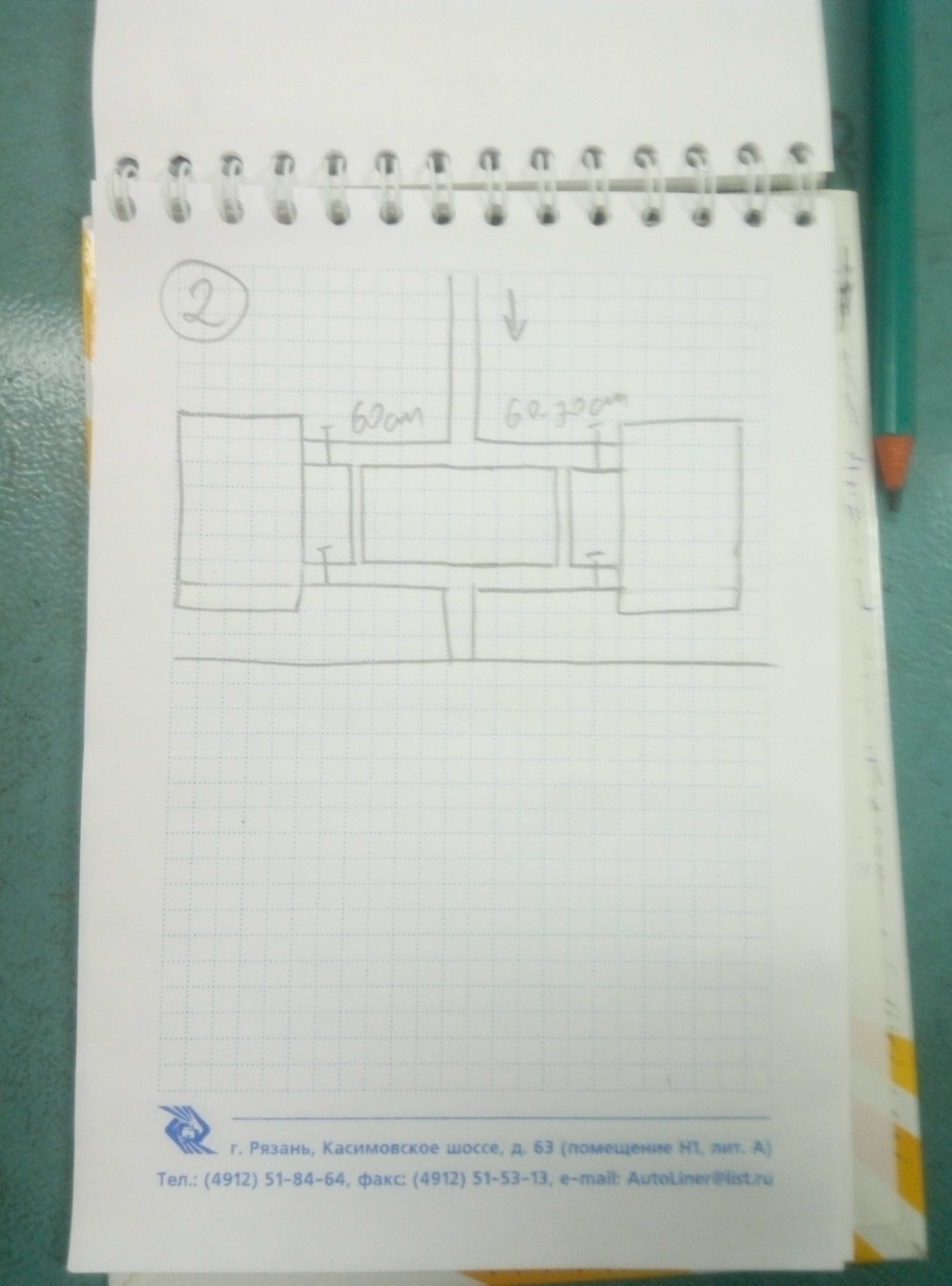

Добрый день. Угловая комната 18кв.м. Температура в помещении 19 градусов. Схема батарей на первом рисунке под цифрой один. Ес ли переделать на вторую схему. Теплее будет в квартире или такая схема не жизнеспособна? Посоветуйте как поступить.

vassal87, один байпас лишний. Достаточно сместить участок стояка, не заужая, в сторону любого из радиаторов. Если подача нижняя (а с точным её определением регулярно конфузы случаются) - радиаторы перестанут греть совсем.

Mazayac, Подача верхняя. А тогда второй радиатор совсем не остынет. Если еще дальше от него сместить байпас?

vassal87, ссылку почитайте - там этот вопрос прокомментирован подробно, зачем я буду тратить время, дублируя информацию?

vassal87 написал: Ес ли переделать на вторую схему. Теплее будет в квартире или такая схема не жизнеспособна?
Или будет также, или чуть лучше. Мало данных. Температура стояка? Тип отопительных приборов, размеры, диаметры труб, фото....
vassal87 написал: Температура в помещении 19 градусов.
Тонкие либо дырявые стены, дырявые окна?

BV, Окна пвх. Стены кирпич. Вроде нигде не дует. Радиаторы биметалл по 6 секций. Стояк дюймовая труба. К радиаторам идут трубы 3/4. От стояка радиаторы находятся на растоянии 60-70 см. Подача верхняя.

Замена металла на ППр в ЦО может быть смертельно опасно для вас и ваших близких. Вам это разъяснили когда переделывали на ППр? Замена была по вашей инициативе и за ваш счёт? Или УК постаралось? ППр заменить обратно на металл.
Замена стальной чёрной трубы на ППр обычно приводит к уменьшению сечения, ещё и умудряются заплавлять и без того малое сечение в ноль, в результате ваша ветка без циркуляции, а циркуляция уходит в соседние стояки.
Ну если сыграла замена на биметалл, то велика вероятность, что всё же подача снизу. Плюс к тому что ухудшили циркуляцию ППр. Если всё же подача снизу, то либо изменять схему включения и/или всё же возвращать чугун.

ser000, стояки меняла управляющая компания. Я так думаю теплрноситель просто по дюймовой трубе идет не заходя толком в радиатор. Оветвления же меньше диаметром и ему проще по дюймовой течь.
