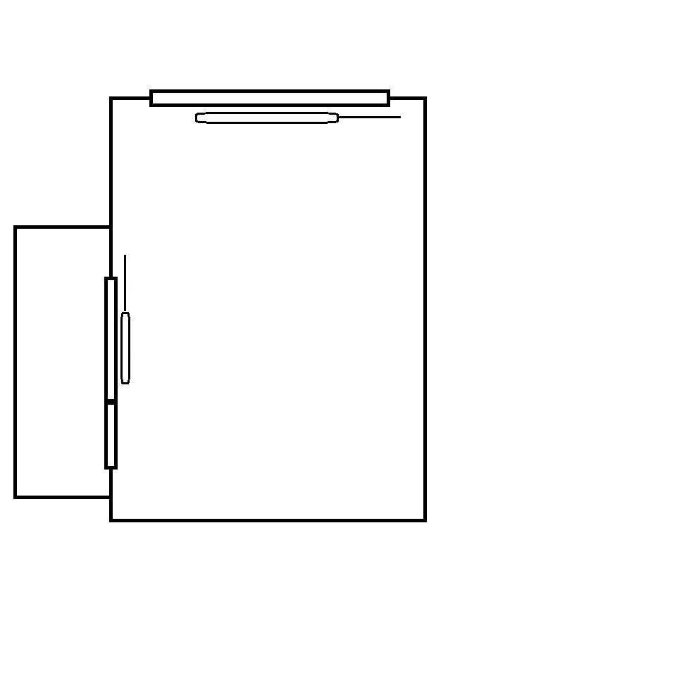

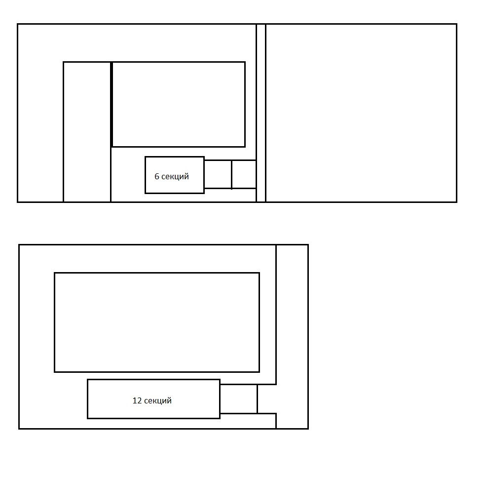

Здравствуйте камрады ! Помогите советом. Не стал плодить похожие темы. Квартира угловая. Дом кирпич.
Температура воздуха в квартире 24-25 градусов. В угловой комнате 18-19 градусов.Температура на поверхности радиаторов во всей квартире 55-65 градусов. Мерил электронным термометром. Разница не между отдельными радиаторами, а от того насколько холодно за окном. Комната - площадь 18 квадратов. На одной стене балконный блок (дверь 0.6х2.2, окно 1.6х1.5), на другой окно (2.2х1.5). Окна не сквозят. Угол дома смотрит на юго-запад. В нашем регионе (алтай) в подавляющем большинстве случаев ветер именно этот. Под балконным окном радиатор 6 секций, под вторым 12 секций. Температура 18-19 градусов.Вроде ничего криминального нет, но вот угол комнаты довольно холодный - чувствуется и без замеров. Пол в углу холодный и стены тоже. Сырости, инея, плесени и прочего нет. Хотелось бы устранить дискомфорт с холодными стенами и полом в углу комнаты.
Собственно поможет или нет установка еще одного радиатора в угол улучшить положение и нужен ли он там ? Если нужен, сколько секций будет достаточно и откуда лучше тянуть ? Если не нужен, какие варианты можете подкинуть ?
Собственно накарябал картинки, может так наглядней получится.

Здравствуйте !
YxTbI написал: Квартира угловая. Дом кирпич.
Плохое утеплении угла дома (фасад), где-то мосты холода образовываются, пустоты и т.п. Вскрывать снаружи. Смотреть внутри. Первостепенная мера.
YxTbI написал: поможет или нет установка еще одного радиатора в угол улучшить положение и нужен ли он там ?
Нарастите число секций до двух на радиаторе под окном балкона. Как второстепенная мера.

05.12.2018 в 15:59:56
YxTbI написал: Собственно поможет или нет установка еще одного радиатора в угол улучшить положение и нужен ли он там ?
Поможет. Но наилучшего эффекта можно добиться утеплением стены СНАРУЖИ.

05.12.2018 в 16:04:07
молоток написал: Плохое утеплении угла дома (фасад), где-то мосты холода образовываются, пустоты и т.п. Вскрывать снаружи. Смотреть внутри.
Совершенно верно. Но позвольте чуть подкорректировать. Практика и теория показывает, что нет смысла "вскрывать". Дешевле сделать снаружи утепление стен. Часто даже наружное утепление в виде 20мм (20, а не 200!) уже даёт глобальный эффект. А уж 50 мм - уже точно будет хорошо.

Inch1964, Снаружи утепляться это лучшее решение, но нет возможности. Дом многоквартирный. 3ий этаж. Придется загонять радиатор в угол. 6 секций на трубе 1/2, 12 на 3/4. Думаю вести от стояка 1/2.
Благодрю за советы !
Mazayac
Mazayac
Регистрация: 12.05.2009
Сообщений: 20612
06.12.2018 в 04:28:59
Продублирую из лички: Технология наружного утепления давным-давно отработана, девятиэтажки сверху-донизу закатывают промальпинистами. Другое дело, что технологию нарушают, сволочи, направо и налево. Обязаны листы приклеивать на слой, а мажут пять ляпушек или вообще без них. Обязаны делать противопожарные отсечки из минваты по периметру окон - не делают, всё фигачат пенополистиролом. Обязаны слой штукатурки миллиметров пять нанести поверх (огнезащита)... Ну и так далее.
От стояка ничего вести не надо, можно пристыковать секций к имеющимся радиаторам. Фото которых мы почему-то не видим...
