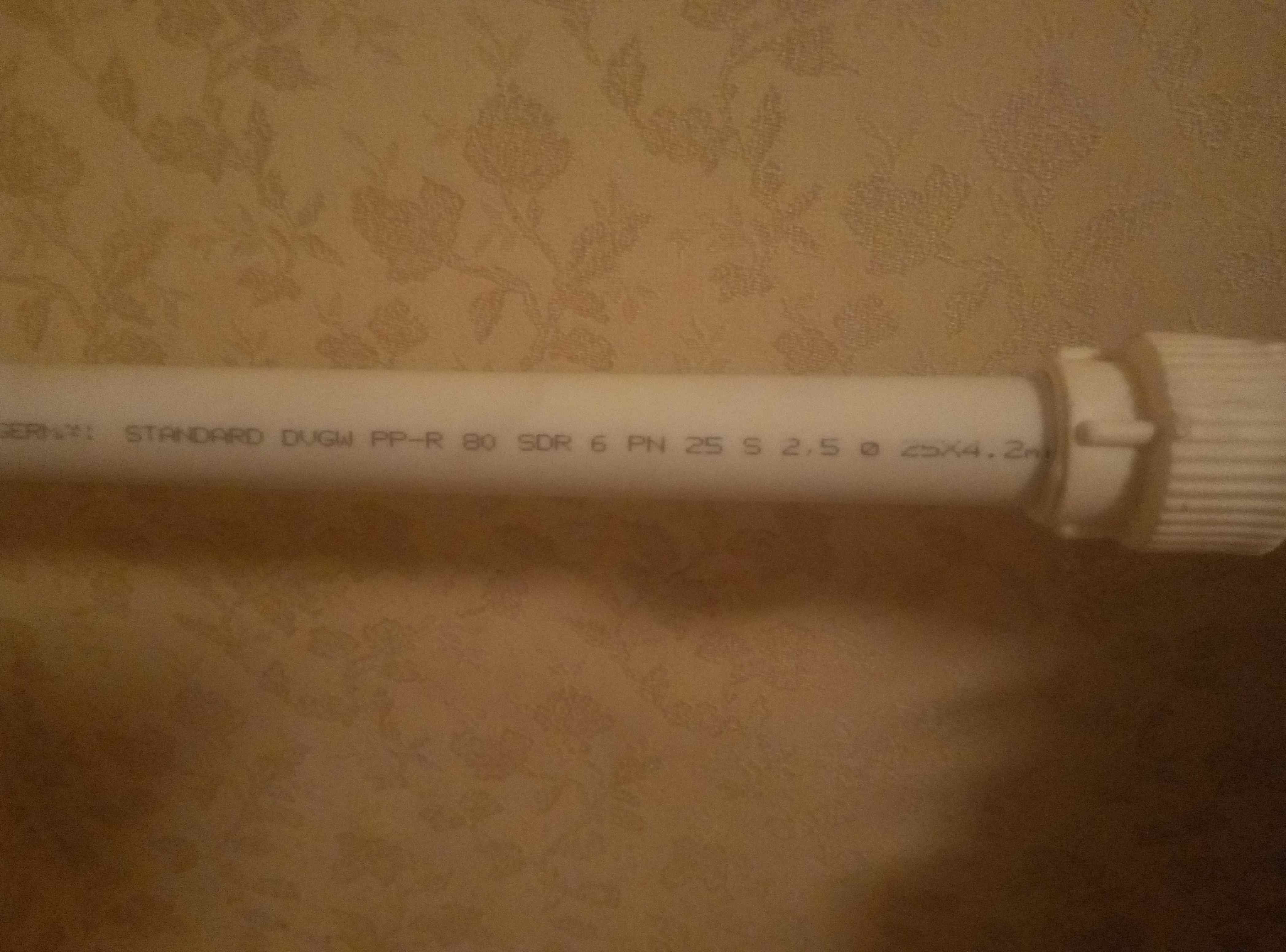

vassal87 написал: Оветвления же меньше диаметром и ему проще по дюймовой течь.
Так какие всё же трубы, ведь в пластике всё же другие значения величин. А дюйм на отоплении чего-то не встречал, вы точно не ошибаетесь в размерах труб?
Ну и опять же, как и написали выше, непонятно что у вас там с запорной арматурой.

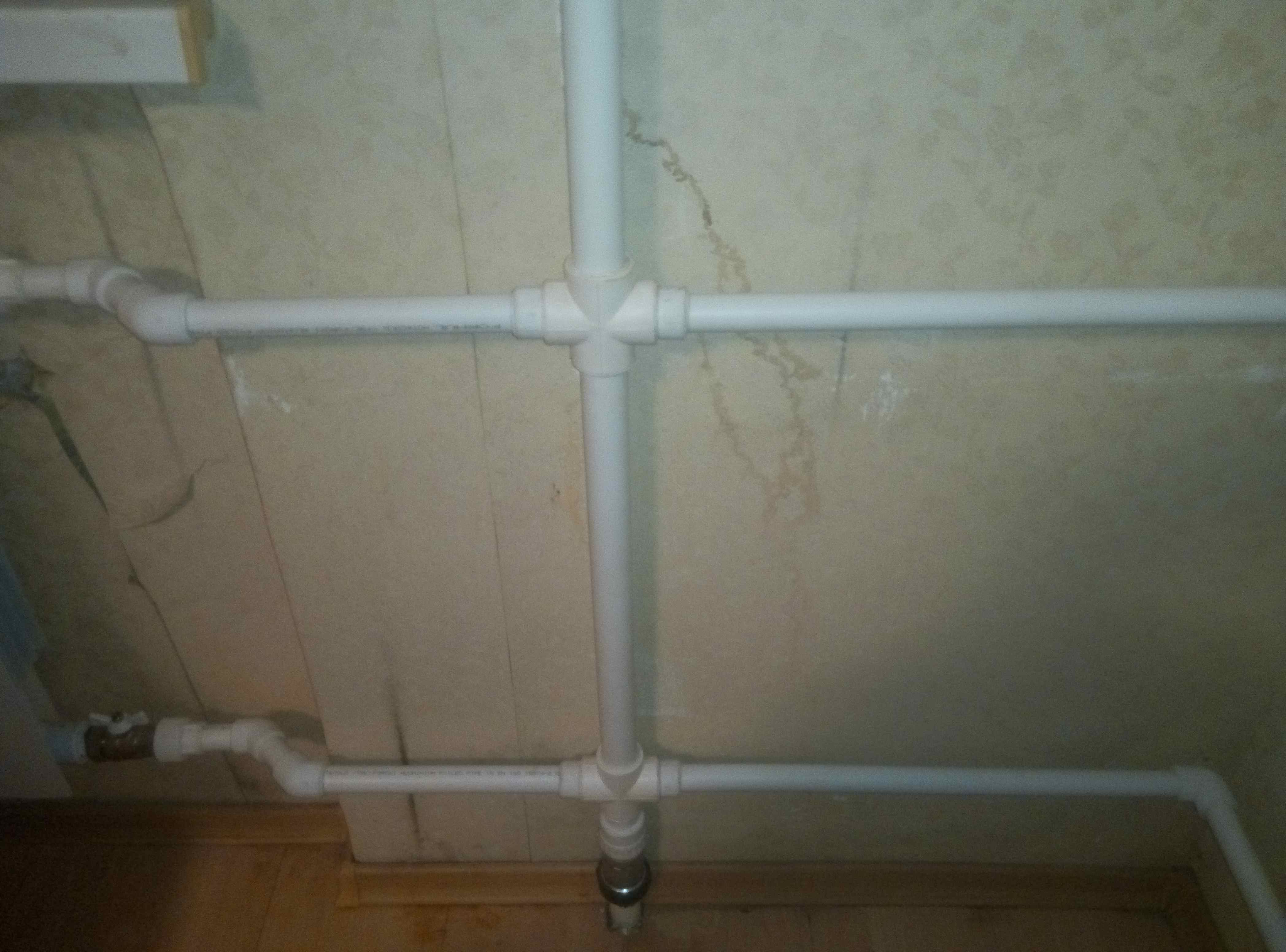

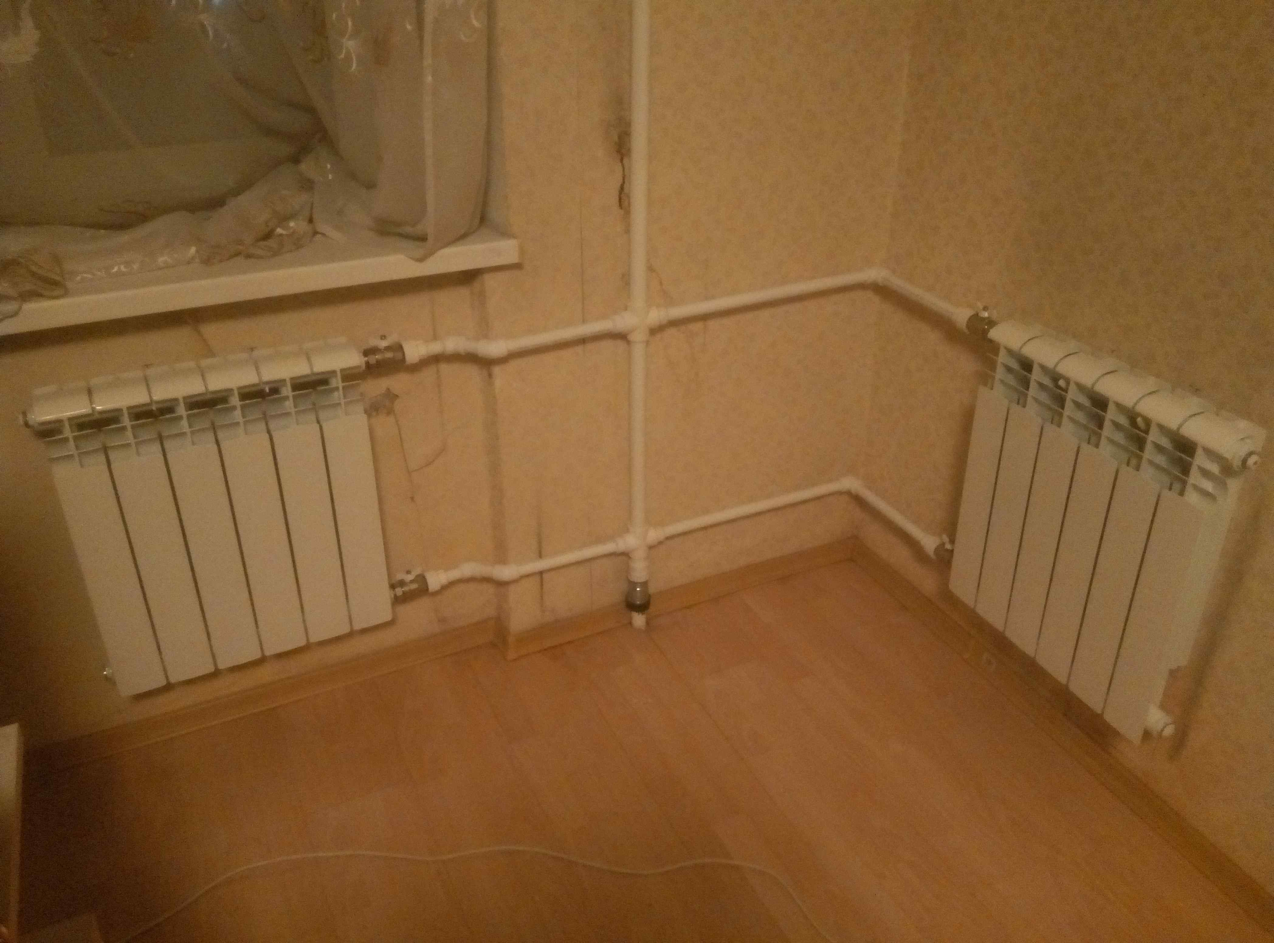

vassal87 написал: Вечером выложу фото, как сделали разводку УК.
Этого достаточно, никаких смет не нужно.
"У меня стояк гораздо дальше расположен" - 60-70 см - тоже маленькое расстояние для естественной циркуляции. Если не напортачено с трубами и кранами - ну тут ждём фото.

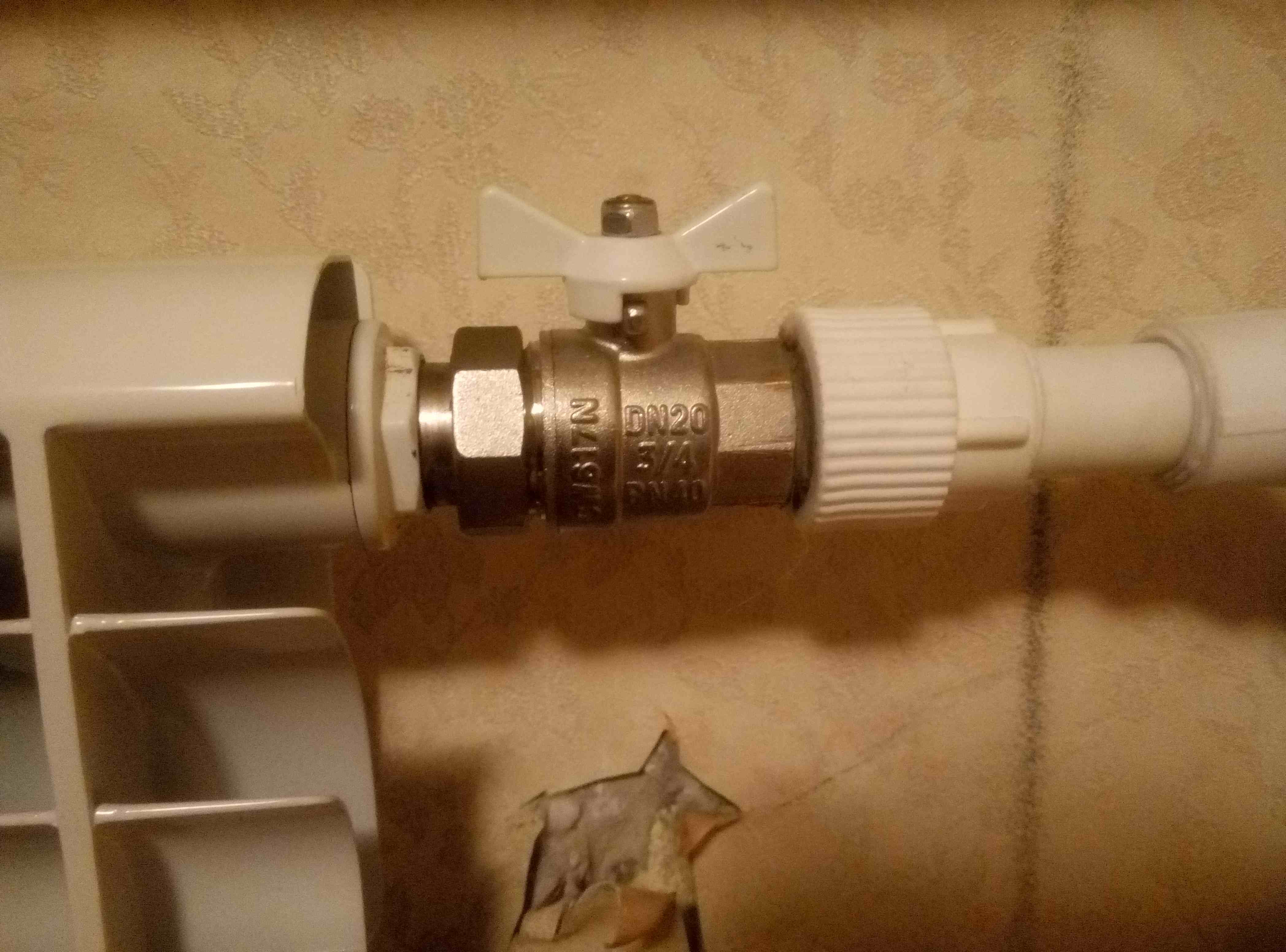

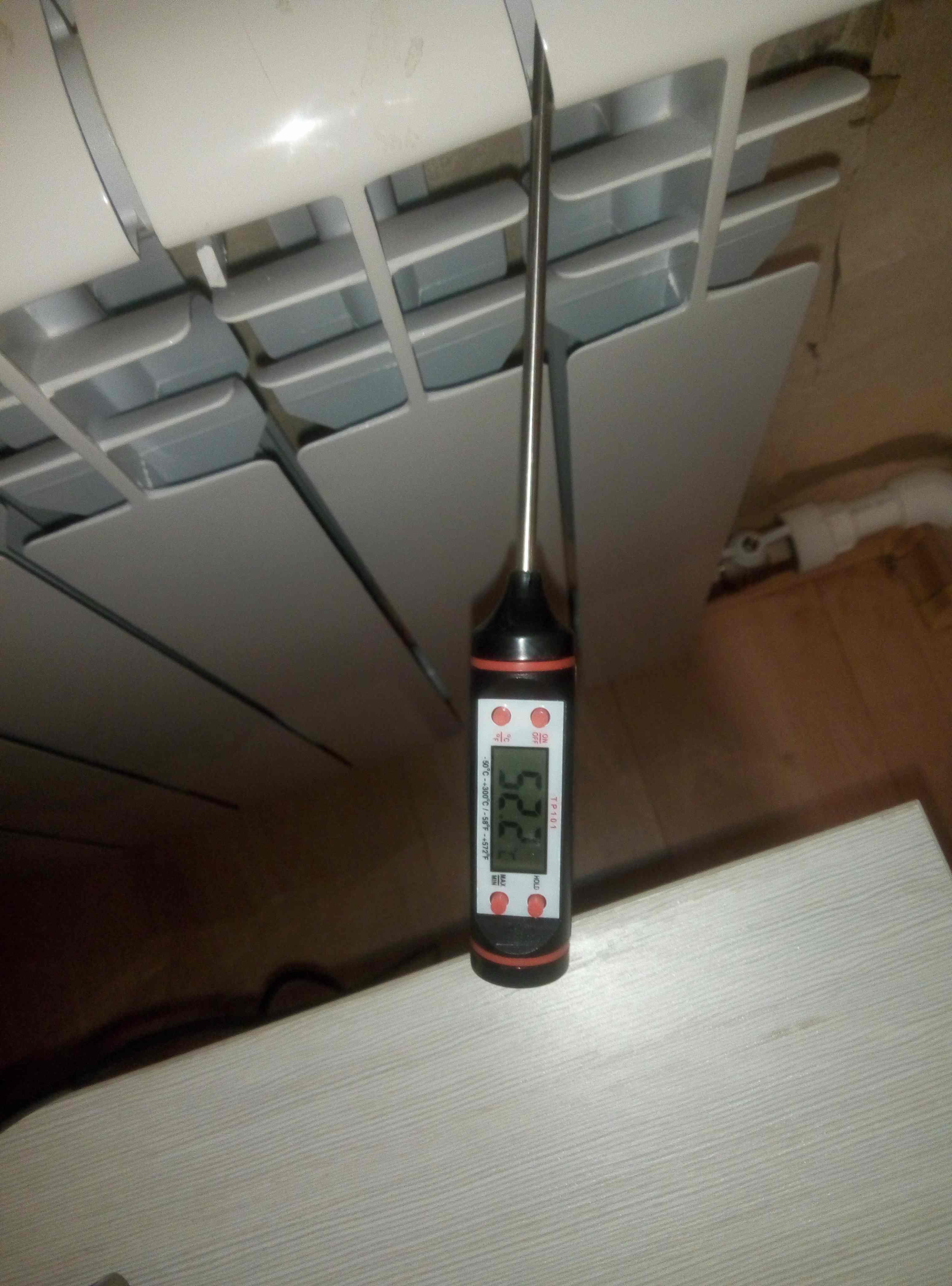

Mazayac, Inch1964, прикладываю фото. Замер сделал термометром для ед, но Он конечно будет не точный (52.2 градуса). Запорная арматура валтек.

vassal87, краны измерьте оба.

vassal87 написал: Замер сделал термометром для ед
жало прикрутить тряпочкой к крану - тогда измерение будет точнее

21.01.2018 в 21:29:21
Mazayac, BV, Произвел замеры. Чуть прибавили отопление. 55 батарея вышла. Верхний кран 53. Нижний 43
