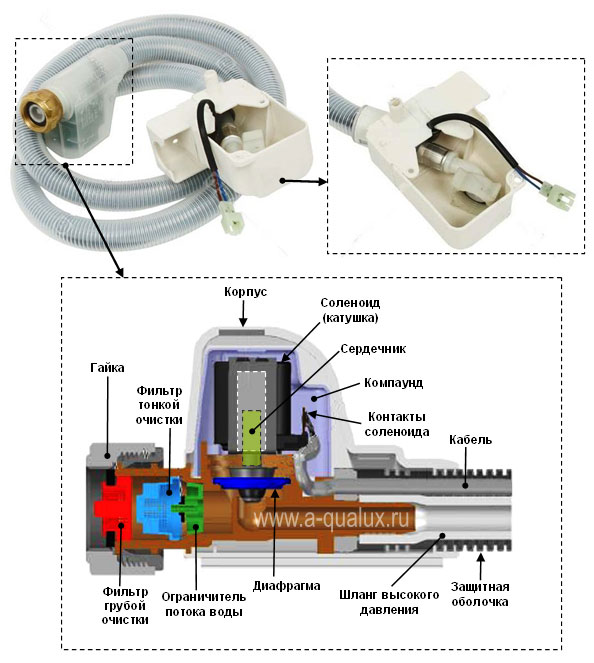

Y&T написал: Так я вот все же про риски протечек на подключении - где именно в стиралке они? Если хороший шланг..
К старости электромагнитные клапаны на заливе перестают плотно закрываться. Машина может наполняться водой, будучи отключённой от электричества. Нынешние электронные могут включиться от помех в сети. Надеюсь клапаны питаются через контакт замка люка Кроме того у пилотных клапанов плотное запирание обеспечивается давлением самой воды в трубе. Если давление упадёт ниже 0,5 атм, клапан может протечь совершенно штатно.

Мембрана обычного заливного эл.магн. клапана запирается подпружиненным штоком. Как-то вдруг с выключенного положения ничего прорваться практически не может. От помех в сети - тоже маловероятно). Хочется примера конкретного. Точно такие же клапаны стоят постоянно под давлением на другом оборудовании, где даже речи о возможности их дополнительно перекрывать вообще нет.

У меня было на собственной машине. Прыгнуло напряжение, и машина включилось в меню выбора программ. Штатно машина включается кнопкой без фиксации. Другой кнопкой без фиксации запускается процесс стирки. Импульсом по сети эмулировалась первая кнопка. И тут вся надежда на концевик замка люка. Правда у меня под машинкой лежит датчик Гидролока.

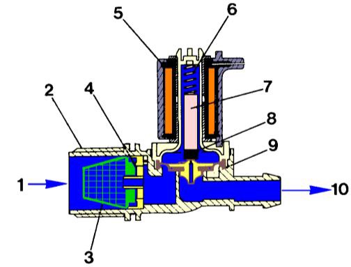

Y&T написал: Мембрана обычного заливного эл.магн. клапана запирается подпружиненным штоком.
Штоком запирается маленькая дырка в той мембране. Сама мембрана запирается давлением воды до тех пор, пока эта дырка не будет открыта. Если хочется поспорить - найдите тему, которую знаете.

cineman написал:
cineman, вот то, о чем Вы говорите
