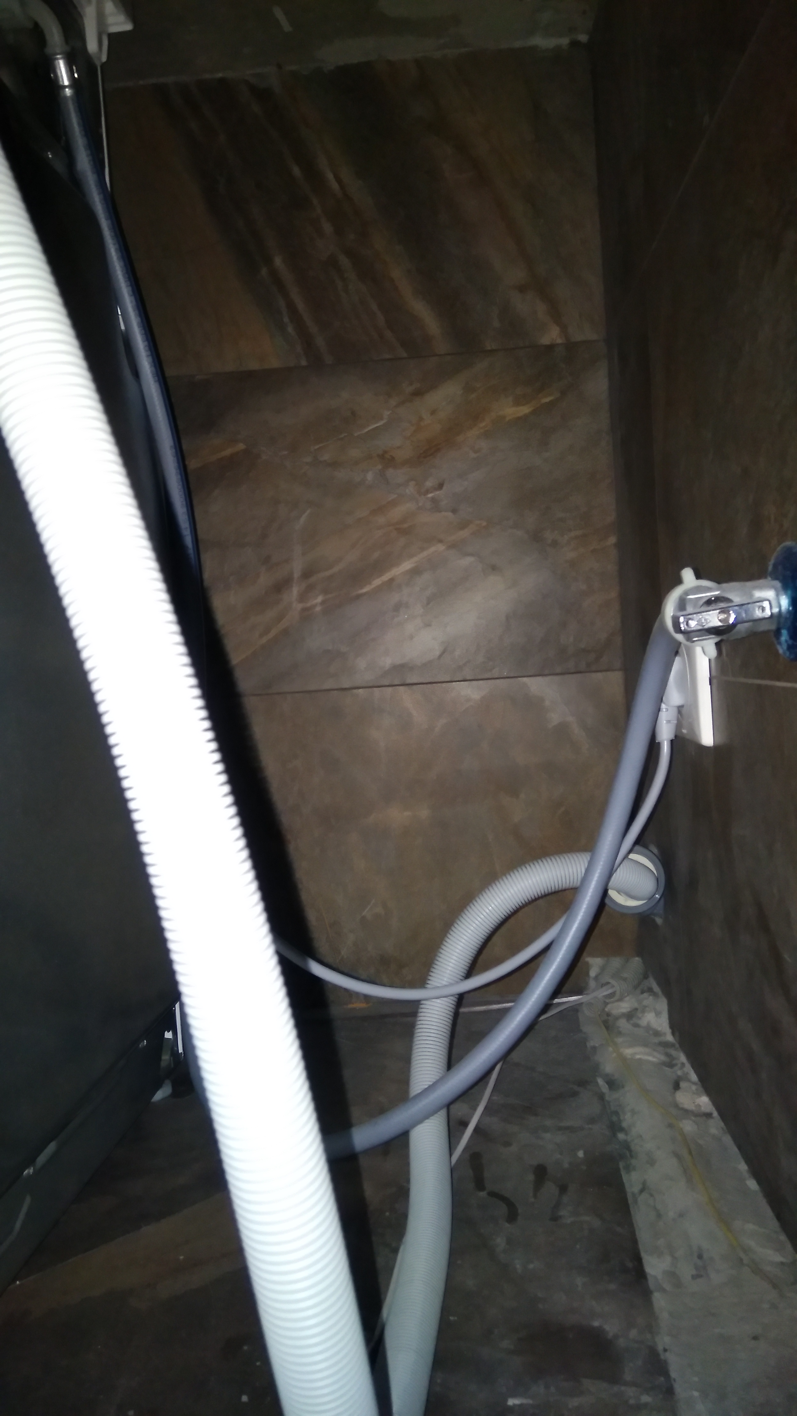

Хочу наконец то задвинуть машинку в нишу. Подскажите как лучше расположить, закрепить шланги за машинкой. И зачем во то такое U на сливном шланге?

Feat написал: зачем во то такое U на сливном шланге?
Для закидывания на борт ванны для слива воды в нее. В общем для расположения шланга в виде петли, используется для гидрозатвора, чтобы посторонние запахи не поступали в машинку. Сейчас многие модели СМ оснащены обратными клапанами и это не страшно.

Feat написал: Подскажите как лучше расположить, закрепить шланги за машинкой.
От модели машинки зависит, лучше всего инструкцию почитать. Если ее нет, то с помощью этой самой U-образной хреновины сделайте на шланге петлю на высоте примерно сантиметров 60. У многих машинок эта петля уже имеется внутри корпуса, если у вас сливной шланг выходит из верхней части корпуса - можно располагать его, как удобно, без дополнительных условий.

А сами шланги надо как то закреплять на корпусе?

Feat, обычно на задней стороне машины есть пара-тройка специальных крючков—защёлок, куда можно заложить излишки.

Только для кабеля вижу. Просто где то читал, что даже водородный шланг как то по особенному крепят.
