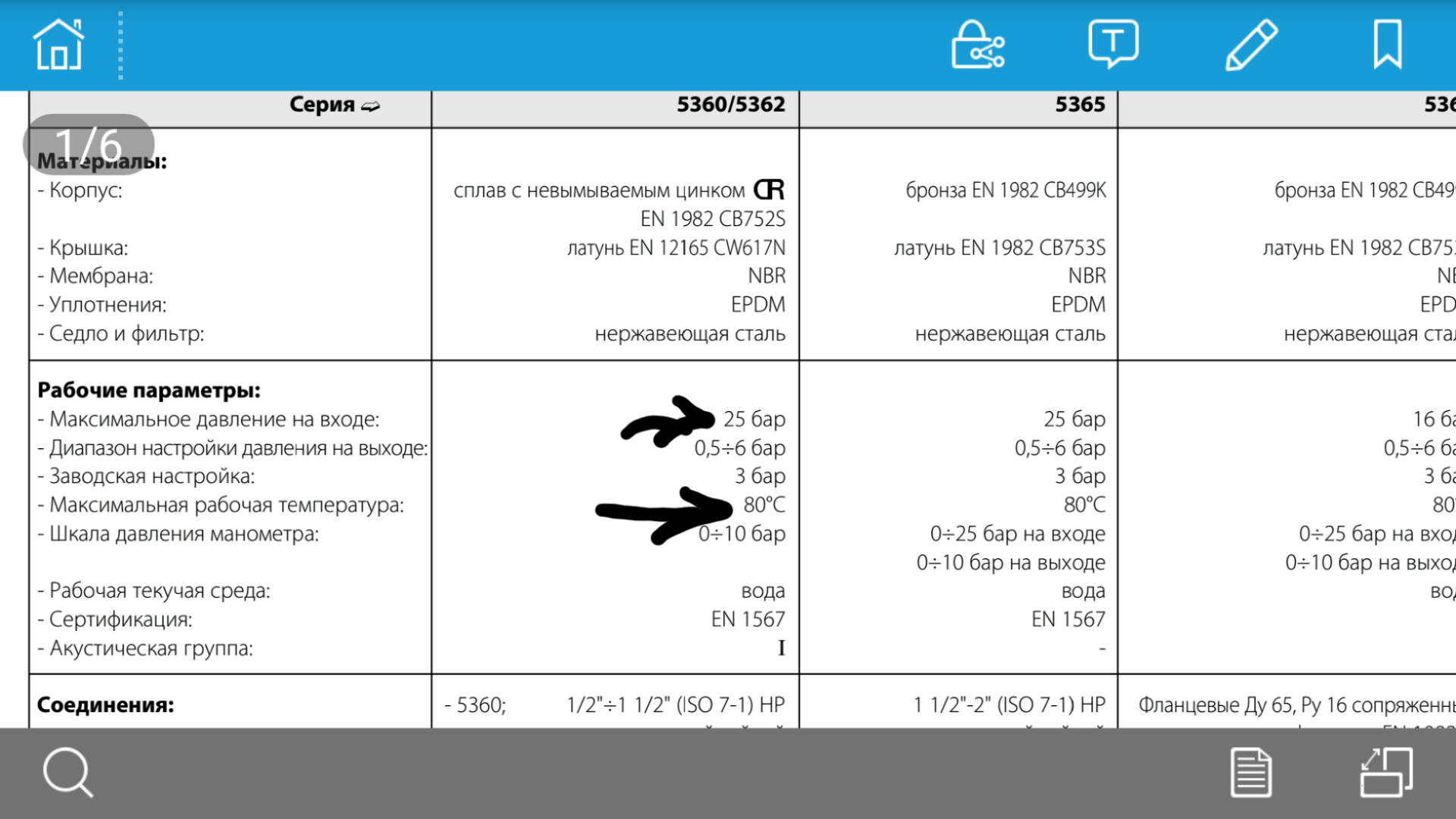

Mazayac, разве? Брошюра калеффи вот что говорит

Mandalore105, не те модели смотрите. 16 бар, 60 градусов - Caleffi 5330ХХ, 5332ХХ, 5334ХХ.

Mazayac, а, понял, ок.
