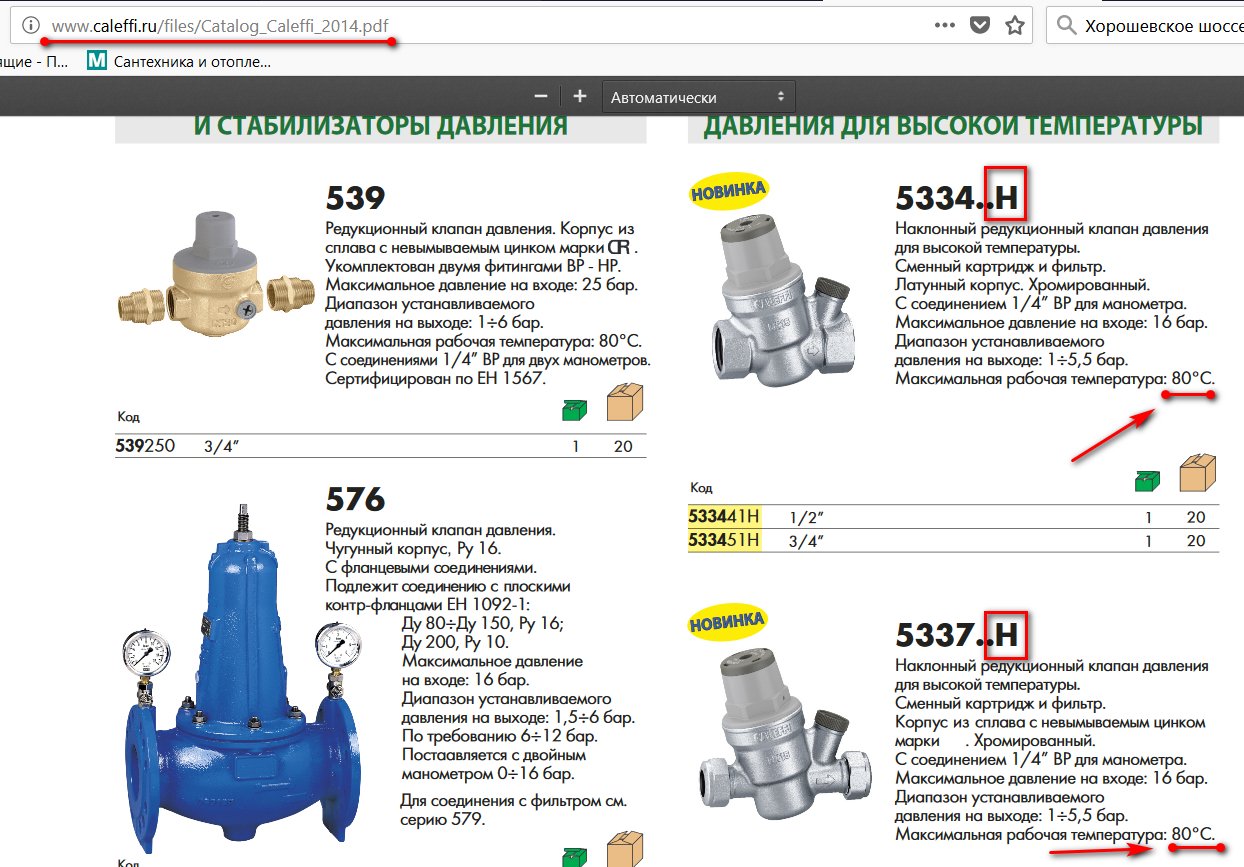

Mazayac написал: san-therm, не учите-ка меня русскому языку - "но" не в цитируем сообщении, а в ответе на него, в чём нет никаких противоречий. Редуктор мембранный, но ставить его на ГВС нельзя. Даже индекс H - и тот до 70 градусов. В сухом пригодном остатке имеем всё те же 536040 и 536050.
Mazayac, сорри я ошибся. Каталог тобой не открывался...
Всё что было написано тобой в этой теме - сплош ошибки и личное видение, без привязки к чему либо. Хоть заглядывай в инструкции, прежде чем советы давать, если не помнишь...

san-therm, Вы забыли найти ещё одну мою ошибку: эти серии без индекса H - всего лишь на 40 градусов, а не на 60.

Mazayac, они раньше были на 60, потом нормы в Германии изменились и теперь они должны позиционироваться для холодной воды - так мне сказали официалы. Конструктив тот же. Без изменений.
