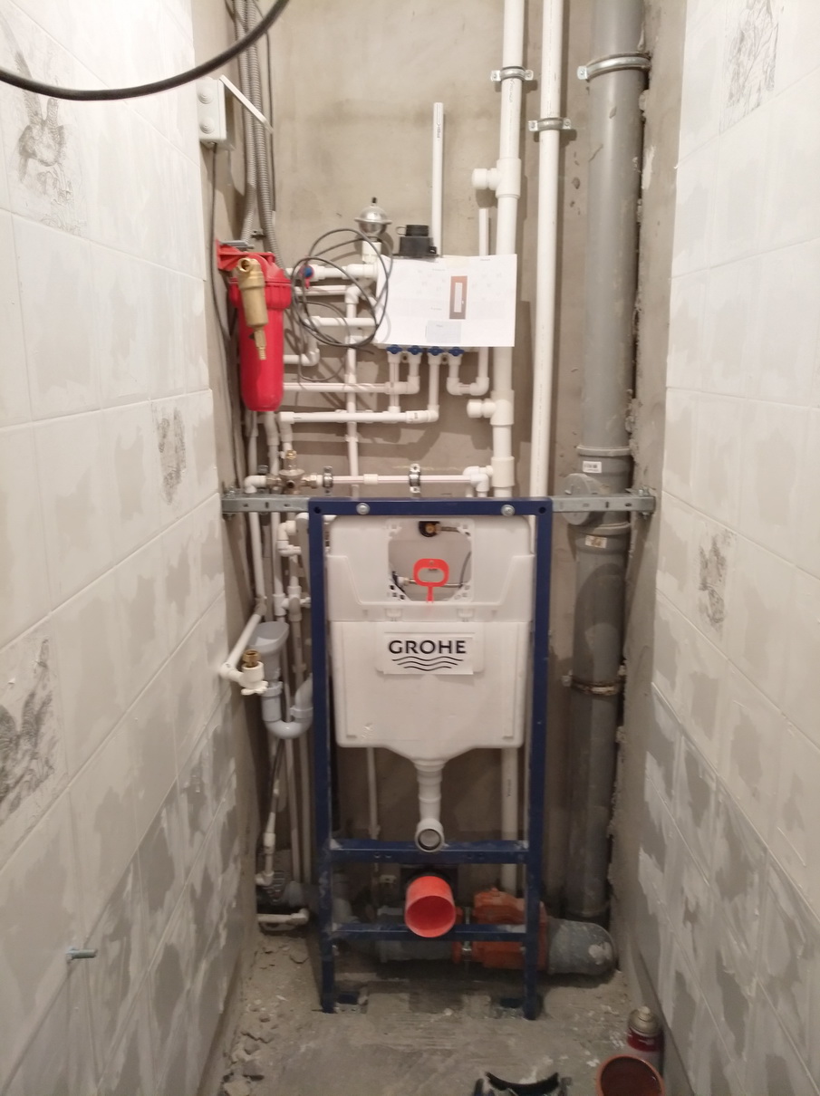

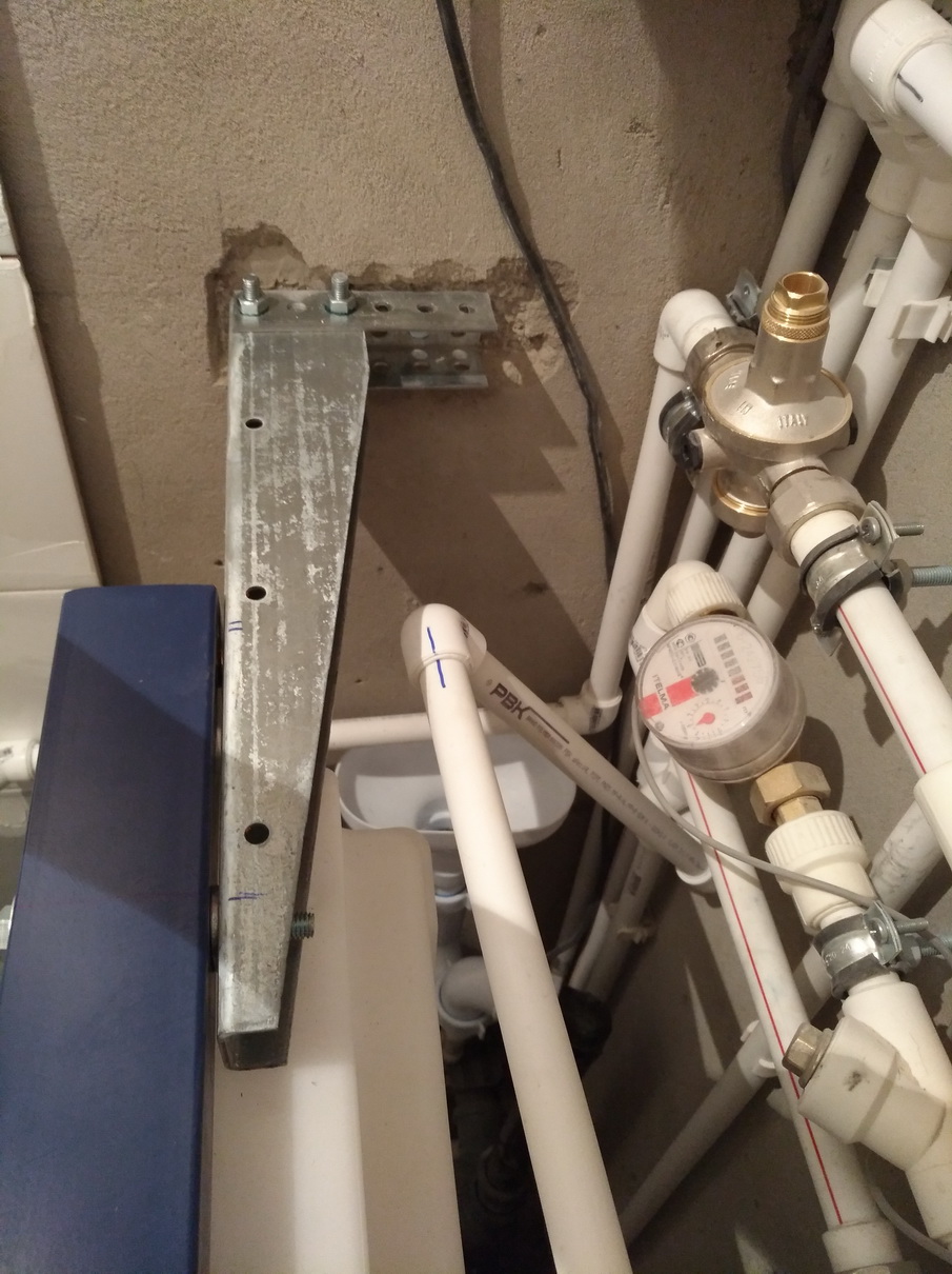

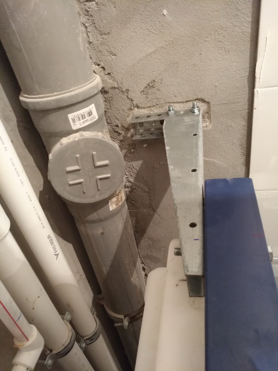

Инсталляция Grohe Rapid SL. Стены из щелевых цементных блоков - слева 10 см (полублок), сзади и справа 20 см. От задней стены санузла до рамы ~30 см. Нижнее крепление на перекрытие, сверху хотел сделать поперечину, но не нашёл подходящего куска профиля, пришлось применить 300 мм консоли для кабельных лотков. Консоли из 2 мм стали, крепёж к стенам аналогичен штатному нижнему крепежу инсталляции - шуруп в пластиковый дюбель, на каждую консоль по три таких крепления. Крепление рамы к консолям через штатное крепление плюс дополнительное. Какой-либо слабины сейчас нет, но будет ли такое крепление держать?
Общий вид, сорри за плохое качество
Левое
Правое

Хорошо бы конечно целую поперечину, но и это неплохо - если затянуто намертво и законтрено. Не хатается? Если нет - то ОК. Можно дополнительно зацепиться длинными резьбовыми шпильками за заднюю стенку - этого обычно достаточно даже без консолей.
Обратите внимание на:
  • верхний хомут крепления фанового стояка
  • рекомендую шумоизолировать фановый стояк - автомобильной виброизоляцией например, либо K fonic, k flex
  • ПП стояк без температурных компенсаторов - не гуд
PS Полипропиленовая паутина - жесть конечно...

Болты и гайки посажены на фиксатор резьбы.
BV написал: Полипропиленовая паутина - жесть конечно...
Нелетающий макаронный монстр - моё руко*опство :)

Corvair, недоамериканки у редуктора ГВС могут очень быстро потечь, имейте в виду.

Кирпичом заложИте инсталляцию с двух сторон и будет надлежащая крепость установки.

сначала хотел написать что вполне приемлемо сделано, сам использую такой профиль, но потом увидев фото сверху засомневался, что помешало монтажнику прикрутить к раме инсталляции цельный профиль от стены до стены?
а вообще бы алькапласт порекомендовал бы, у нее телескопическая шина в комплекте и высот всего 85см
