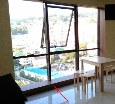

А если поднять пол на 100мм (получится ступенька 50мм). Пол, на 30мм залезет на стекло. Положить керамогранит, а под него теплый мат
Вопросы:
  1. Как в эксплуатации такие маленькие ступеньки? Не буду постоянно спотыкаться об нее?
  2. Как поднять пол на 100мм, чтобы потом на него положить плитку?
  3. Т.к. пол будет выше штапика окна, как сделать к нему доступ, при этом утеплив это место? Нашел фотку, что-то вроде короба. Что скажите про такой вариант?

Керамогранит как утеплитель неважный.... В квартире его скорее для облегчения стяжки используют. К тому же мат ( с нагревающим кабелем, не ИК ) должен быть в толще раствора, а не в микрополостях между шариками керамогранита!!!
К окну как раз горшки для растений)..... Нижняя часть стекла может запотевать. Застойная зона для движения воздуха.
Добавлено. А может утеплителем водонепроницаемым заложить и ламинатом сверху.... Главное зазор оставить около стекла и эластичным герметиком заложить. Можно ламинат класть, чтобы у стекла последний отрез приходился, чтобы без проблем разобрать конструкцию окна в случае его замены.....

Роквул флор баттс 25 мм. на основание пола черновой настил подберёте исходя из предпочтений. (ЦСП, Фанера, ДСП и т.д.) но 45 мм мало, думайте над ступенькой. Тогда можно сделать 2 по 25 и настил 30. Будет уже что то.
На стены лоджии - штукатурка кнауф цементная с гранулами пенопласта как вариант. Второй вариант Роквул фасад + штукатурка например основитовская для данного типа фасада.

K_R_L, Т.е. Роквул флор баттс 2слоя по 25 мм и 2 слоя ДСП без лаг? Тогда теплый пол убираем?

Dakila написал: Как в эксплуатации такие маленькие ступеньки? Не буду постоянно спотыкаться об нее?
Вы будете ходить вплотную прижимаясь к окну? :)
Dakila написал: Как поднять пол на 100мм, чтобы потом на него положить плитку?
Поднять не проблема.... но стяжку (чтобы в нее уложить теплый пол, или на нее) тонкую делать нехорошо...
K_R_L написал: Роквул флор баттс 25 мм. на основание пола
и конденсат под ним, на основании пола.
Хоть думайте, что советуете

BV, Ступенька в 50мм будет между комнатой и лоджией если я подниму пол на 100мм

Dakila, Вам в первую очередь надо думать о системе утепления с отсутствием конденсата под утеплителем (паропроницаемость материала), во вторую - чтобы был достаточное тепловое сопротивление - слой, и только в третью - о ступеньках. Что толку, если не будет ступенек, но будет мокнуть, либо будет холодно?

Dakila написал: K_R_L, Т.е. Роквул флор баттс 2слоя по 25 мм и 2 слоя ДСП без лаг? Тогда теплый пол убираем?
Dakila, теплый пол остается при любых толщинах изоляции.... Земсков в последнем видео заявил, что даже если соседи снизу утеплили, все равно нужен обогрев.... И он прав, тепловой мост через перекрытие балкона, граничащее с улицей, остается.

Dima_495, Посмотрел я это видио, и опять запутался). Он советует ИК пол). У вас я так понимаю кабель в стяжке на лоджии. Сколько толщина стяжки, что под стяжкой? BV, То есть лучше сделать ЭППС 50мм или 70мм, Затем фанера, пробка, ламинат без теплого пола. При такой толщине ЭППС без лаг можно? И что вы скажите про плитку и теплый мат под плитку в моем случае?
