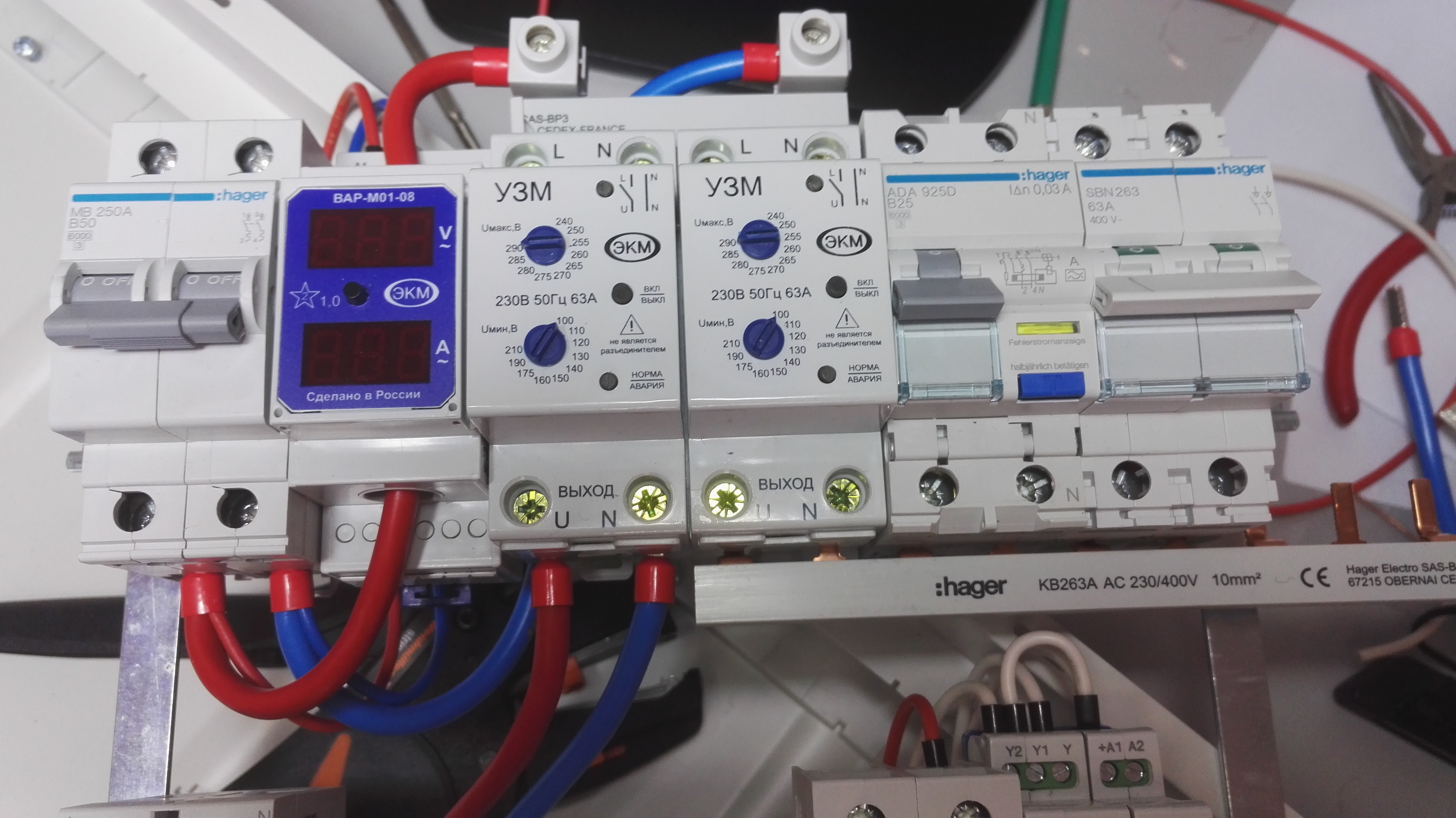

genuimous написал: Щели никак не смог побороть, они у меня разбегаются в разные стороны, на верхних даже шина не помогла
есть ограничители от ИЭК - ставятся по бокам автоматов чтобы не уезжали, но Вам их некуда, да и не факт, что помогут. Может клинья между АВ и корпусом щита забить? ;) (шутка)

BV написал: есть ограничители от ИЭК
Не влезут. Да и похабные они внешне)))

BV написал: Может клинья между АВ и корпусом щита забить? ;) (шутка)
Пластрон - бархатным напильником . Не шутка ;)

MaSeVi написал: Эта "опция" модульного от АВВ, крепление у них так себе...
Вы имеете ввиду вертикальный люфт аппарата на рейке? Они гуляют немного если приложить усилие. Кстати очень понравились двойные клеммы. Клеммы у АВВ вообще очень хорошие.

genuimous написал: Вы имеете ввиду вертикальный люфт аппарата на рейке?
ABB, как я уже упоминал люфтят на рейках, например, у Харега такого не замечал - держатся крепко...

MaSeVi написал: у Харега такого не замечал - держатся крепко.
Ага защелкнул и забодаешся сдвигать вдоль и поперек дин-рейки . :)

Подскажите пожалуйста правильно ли я клеммы поставил? Сомнение возникло из-за то, что винты затянуты, но климмы можно рукой качать. Т.е. не затягивается намертво. Или это как-то по другому делается?
Нужна ли какая-то доп инфа к вопросу?

AlSemenov написал: но климмы можно рукой качать.
Это особенность вводных клемм, поэтому я с ними не работаю.
AlSemenov написал: Или это как-то по другому делается?
Купите двойные наконечники НШВИ2 на 10 кв. Кстати, второе УЗМ для чего? Холодильник?

AlSemenov написал: Сомнение возникло из-за то, что винты затянуты, но климмы можно рукой качать. Т.е. не затягивается намертво.
Речь ведете о клеммах на меандровской продукции ? Так там , читаем здесь - http://www.mastergrad.com/forums/t279303-kak-gorit-protivopozharnoe-uzm-51md/ Я даже не знаю какой смайл поставить, ибо тема затяжки винтов (закрутки хвостов у хитрого енота) - не решена , пока что . :confused:
