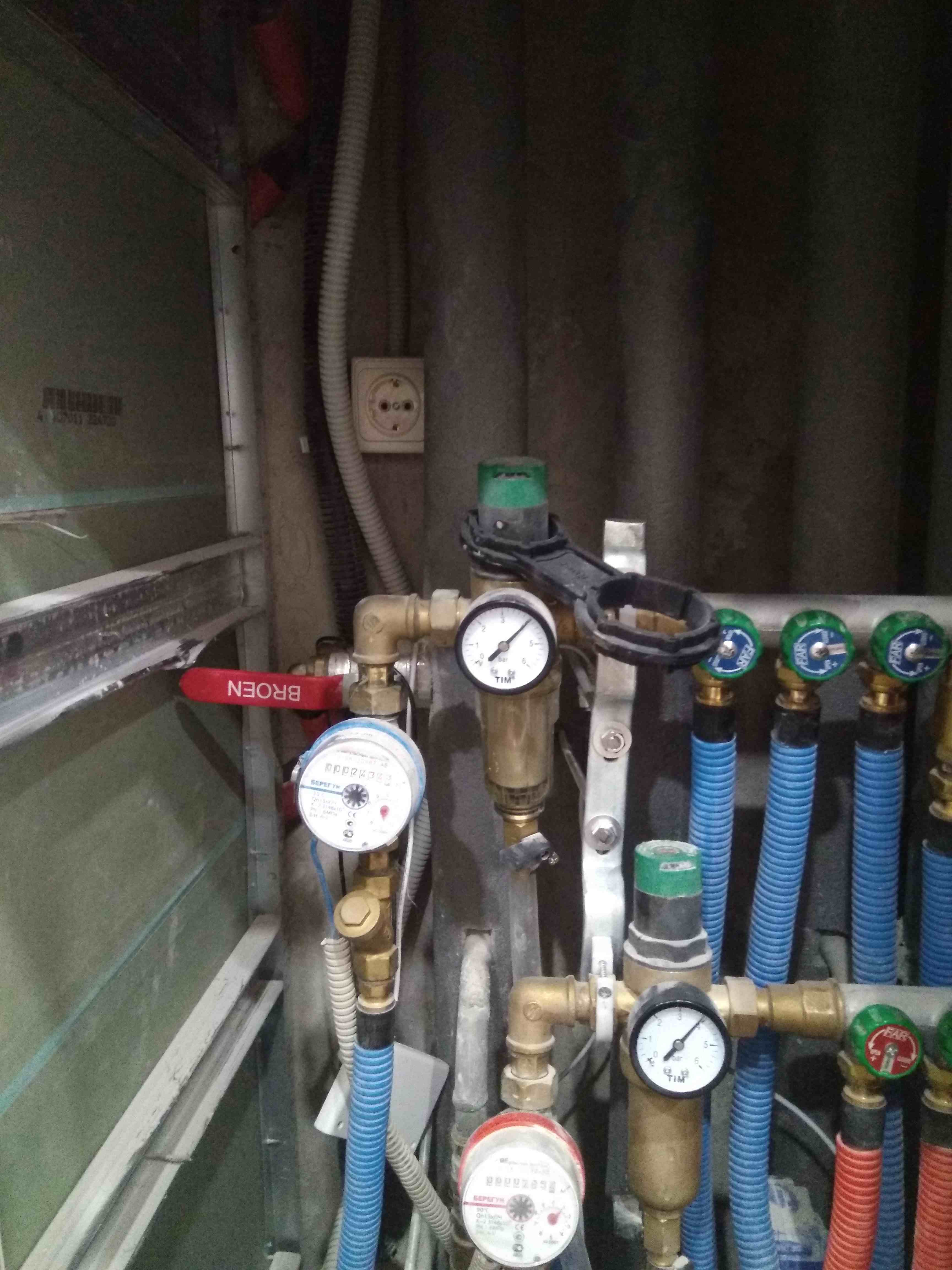

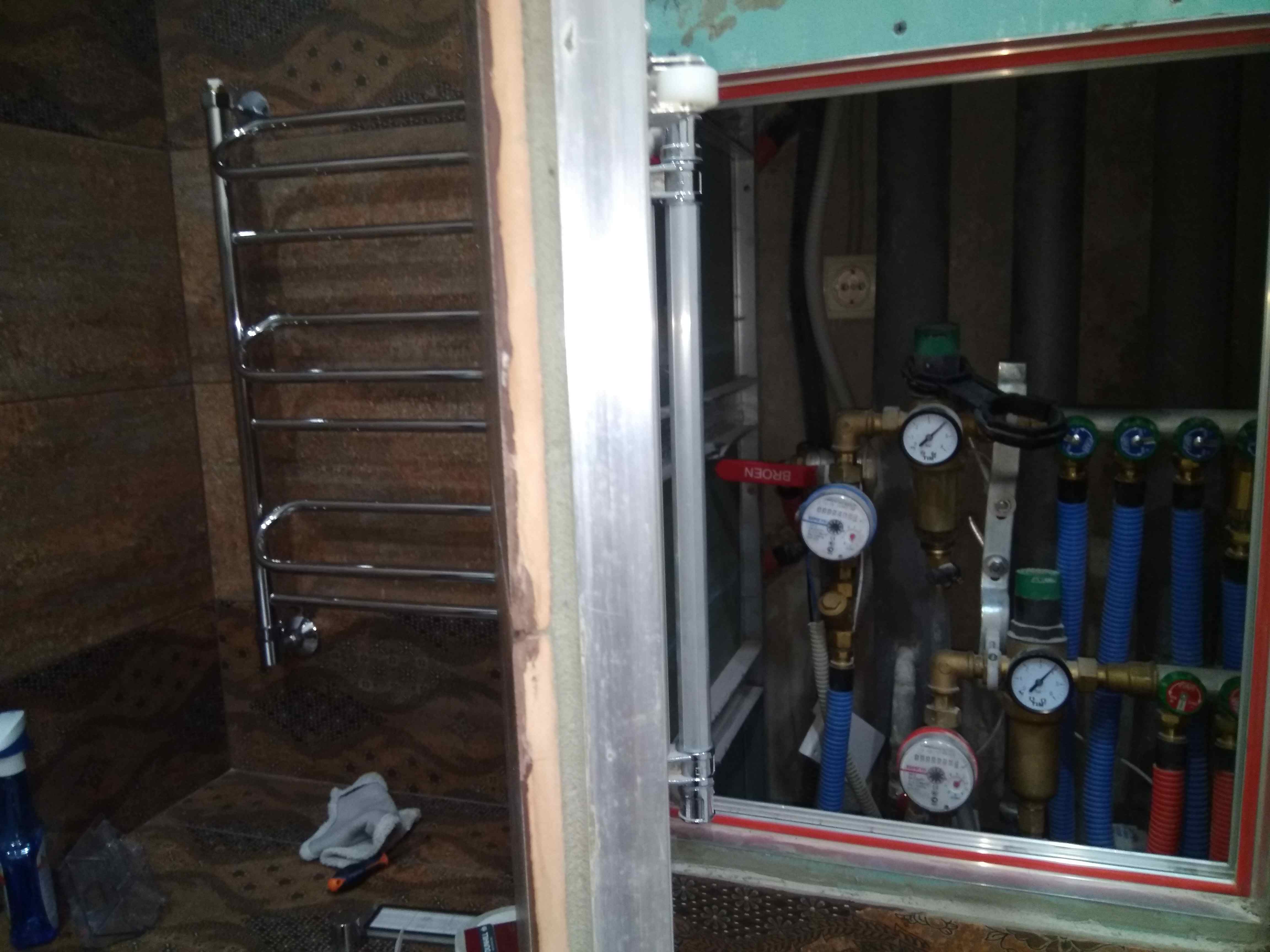

Доброго дня. В новостройке не греет полотенцесушитель. Хотел стравить воздух кранами маевского, сразу побежала вода. Дал ей не много стечь полотенцесушитель потеплел, но потом опять остыл. Подводы воды горячие, но вода там не циркулирует. Когда из крана воду горячую включаешь сразу горячая бежит. В чем может быть проблема? Спасибо.

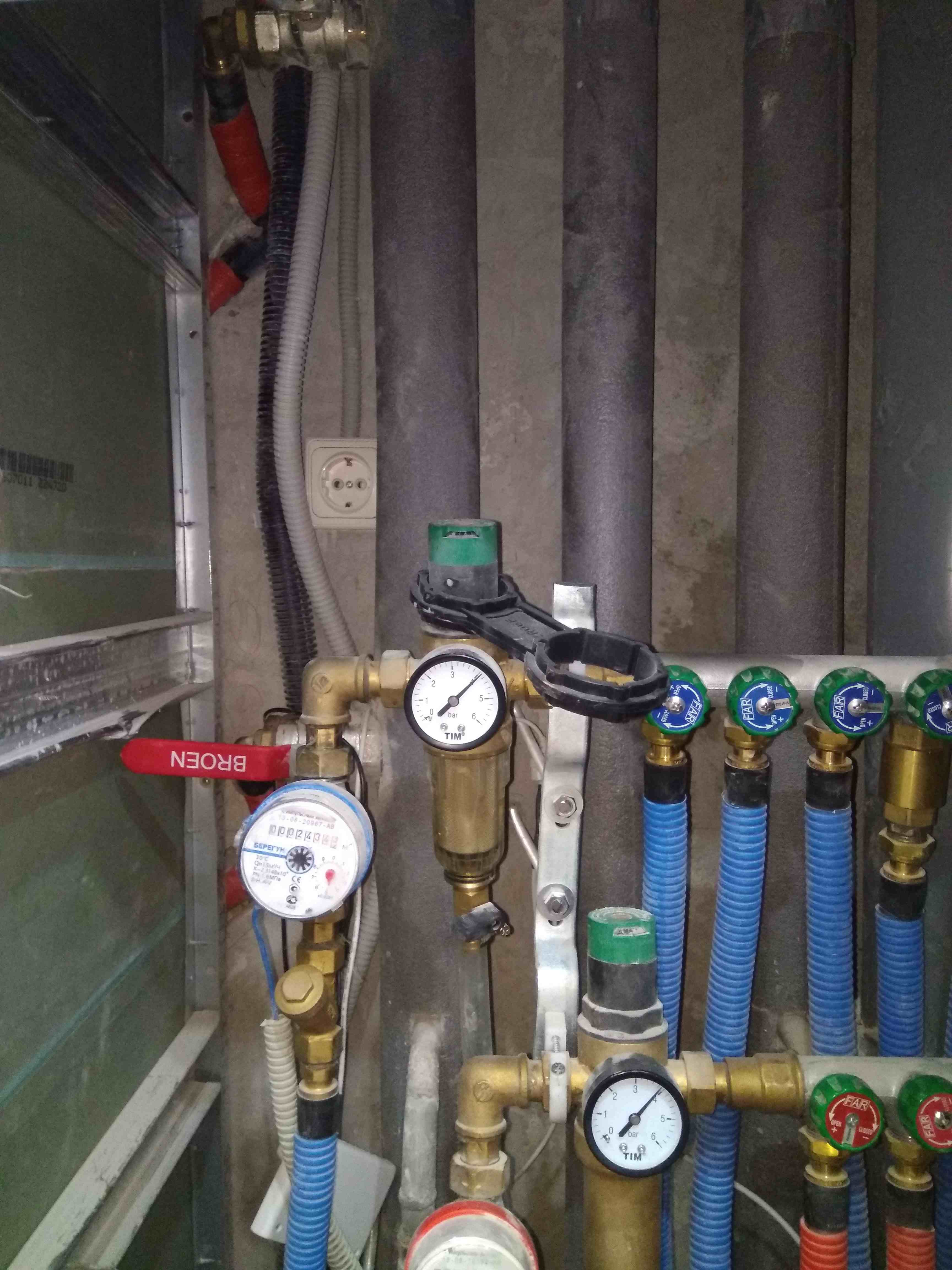

В голове "мастера" который сваял это порно. По фото видно сразу. ПС греть не будет ТОЧНО. Еще фильтры вверх ногами. про остальное писать лень...

а) нет b) да c) переварить стояк d) /по водоснабжению/ поставить в нормальную позу фильтры или поставить фильтры, которые нормально работают в этой позе.
Да и редукторы далеко не самые хорошие... сдохнут замените ... на Валтек VT 085, .... или замените, если напора хватать не будет
b) и с) - можно избежать установкой электрического насоса
решать вам

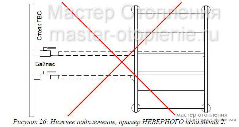

Почитайте статью http://master-otoplenie.ru/vodosnabzhenie-chastnogo-doma/kvartira-s-centralizovannym-vodosnabzheniem/51-kak-pravilno-podklyuchit-polotencesushitel.html И все будет понятно

BV, если я правильно понял у меня вот эта проблема..... "" ПС находится ниже нижнего отвода. Охладившаяся в ПС и опустившаяся вниз вода оказывается в ловушке, образованной нижней частью ПС и трубой (застойная зона – от низа ПС до уровня нижнего отвода), и не выталкивается обратно в стояк, т. к. сверху на неё давит более лёгкая горячая вода. Подключенный с подобным нарушением ПС работает, пока не превышена определённая разница высот «нижний отвод – низ ПС» (точное значение предсказать невозможно) – тогда естественная циркуляция в ПС останавливается.""....
Переварить трубы вариант крайний и тут скорей всего выберу подключить насос. Имеет значение куда его подключить?
Сообщений: 139239
23.01.2018 в 23:53:24
Валентин М. написал: BV, если я правильно понял у меня вот эта проблема.....
Мне отсюда плохо видно :) уровни отводов и высоты, есть-ли зауженный байпас, и направление воды в стояке, но примерно так. Кроме того - тонкие трубы и уголки.... - тоже вроде там написано про это....
Валентин М. написал: Имеет значение куда его подключить?
В разрыв - и точно по инструкции.

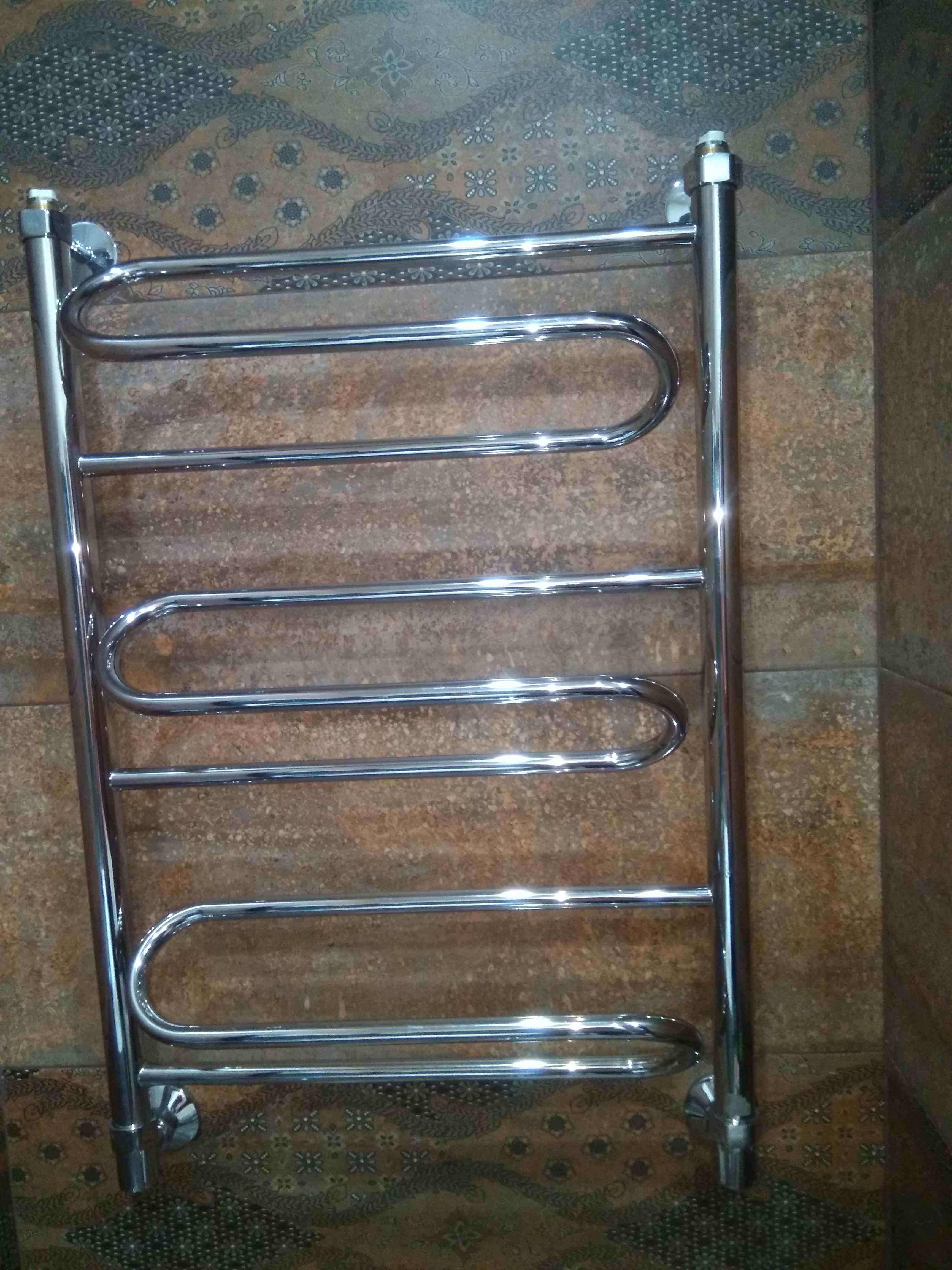

Поднимите ПС (место же есть к потолку?) и уберите уголки: труба Рехау гнётся.

Валентин М., эта модель ПС полноценно работает лишь при двух схемах подключения. Старый корявенький рисунок, но суть можно понять (ПС - строго выше обоих отводов, подача теплоносителя - строго в правый нижний угол ПС):
И второй рабочий вариант (но с холодной "ножкой" справа снизу), при верхней подаче в стояке допускается заужение/смещение байпаса, сам ПС обязан по высоте находиться строго между двумя отводами:

Первая схема при медленной циркуляции может остановиться. ЕЕ лучше бы перерисовать на гравитационную без зауженного байпаса...
