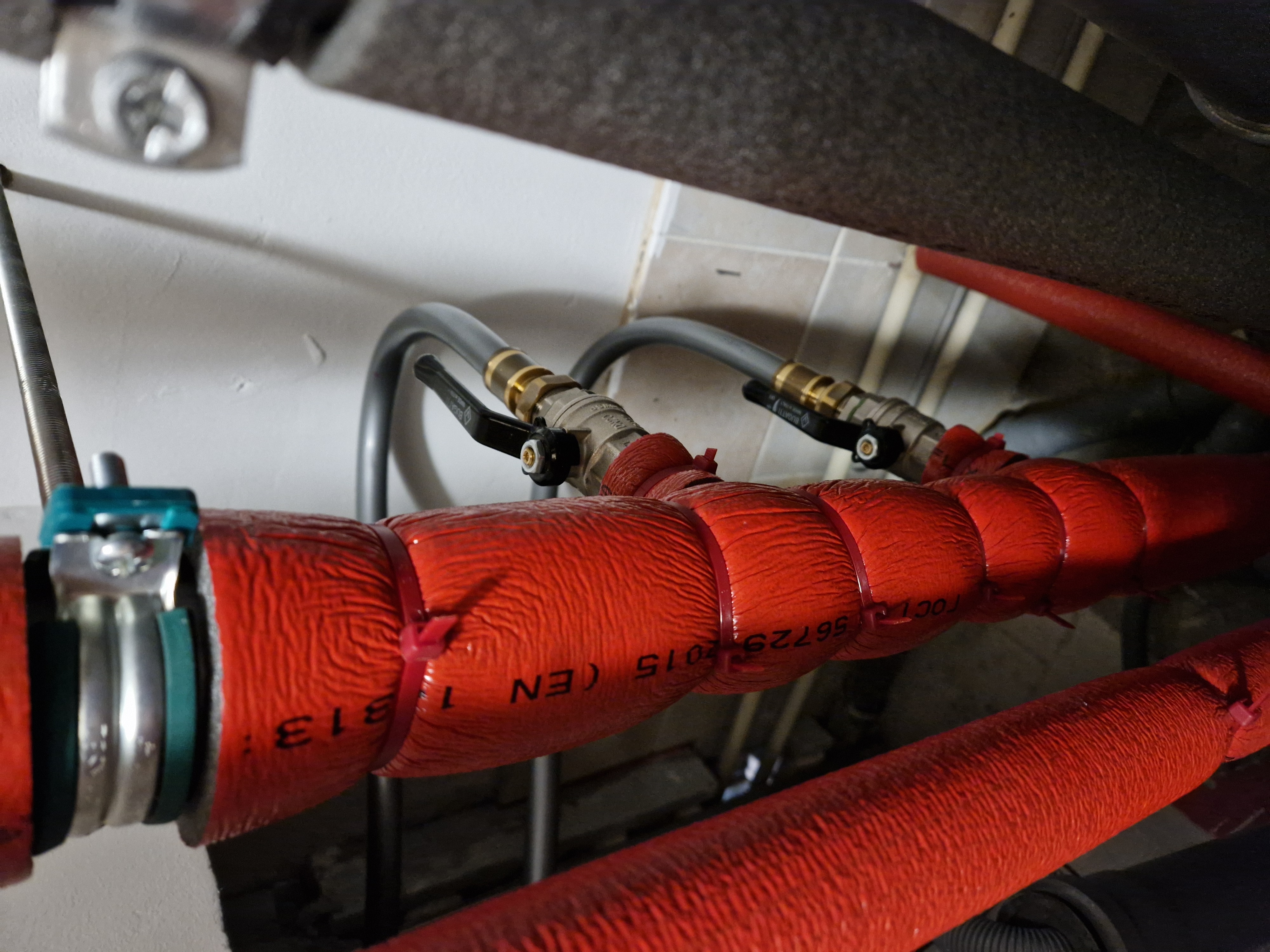

Здравствуйте.Запустил наконец то.Работает но не очень горячий.Подача горячее.Воздух спустил.Пойдет.Горизонтали в центре теплее.Огромное вам спасибо за помощь!Хоть заработал.

garik77, пирометр или контактный термометр есть? Подключение надеюсь без вентилей?

Mazayac, Без вентилей. С уголками с хорошими отверстиями. Уголок подачи прям горячий, обратка тепленькая. Пирометра нет. Руку можно сколько угодно долго держать. После приёма душа он горячее становится.

garik77, фото стояка с отводами выложите? Описываемая картина характерна либо для отсутствующей циркуляции в стояке ГВС, либо для ошибок монтажа (которых вроде не намечалось).

Да вроде ошибок нет.Пс выше см на 4 обеих отводов.Байпасс на месте.между отводами.

Через.годика 1,5 я в ванной и туалете полностью ремонт сделаю с заменой ПС и труб.поэтому это временно все ,кроме стояка.Поэтому сойдёт.Спасибо вам.Давно даже при неправильном подключении ПС и перезапуске стояка в подвале он был огненный мгновенно...потом у жилищника ломался насос,потом еще что то.Потом пс все хуже и хуже работал и перестал совсем.На 11этаже u-образный пс тоже не горячий.ааа еще на 5этаже тоже теплый а не горячий.А перед моей переделкой стояка,когда перезапускали стояк ,ПС становился тёплый ,а не огонь,как лет 7 назад.

garik77, далее пинать УК чтобы разбирались с циркуляцией

garik77, а нет ли такого, что посреди буднего дня или часов в 4-5 утра вместо горячей течёт еле тёплая вода и приходится ждать минуту-две, прежде чем температура нормализуется?
