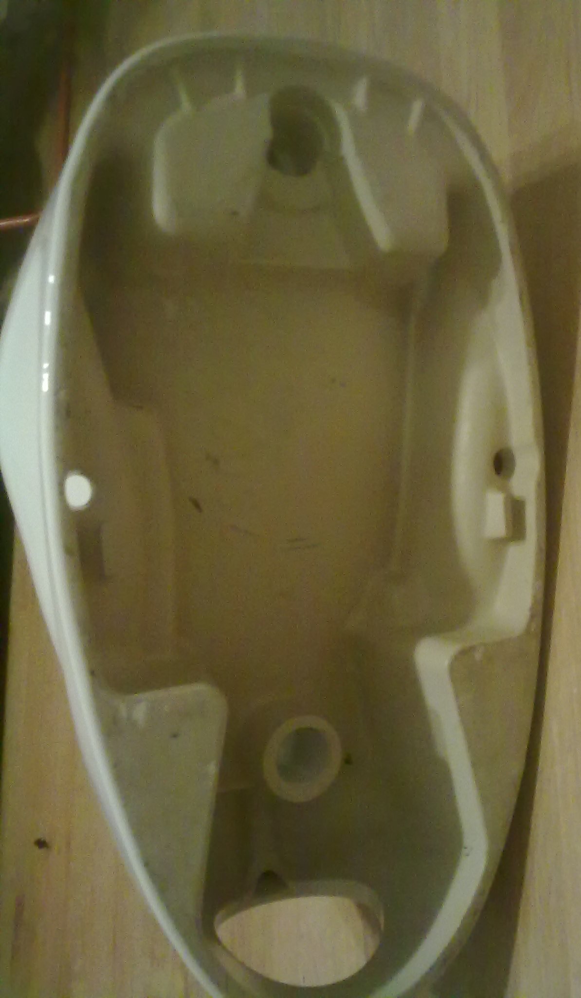

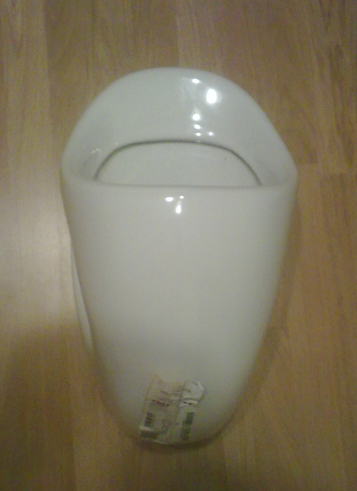

Вновь прошу помощи опытных мастеров. После долгих мытарств, купил писсуар Villeroy&Boch O.Novo 7507 00 01: Планирую подключить его слив через вот такой кран с таймером (тоже уже купил по наводке уважаемого Mazayac):
Как я понимаю, эта модель уринала рассчитана на подключение к инсталляции с бачком, а хочется обойтись без лишних приблуд. Подскажите, пожалуйста, как можно подсоединить полдюймовый выпуск крана к сливному отверстию данного писсуара (оно вроде бы 35 мм в диаметре):

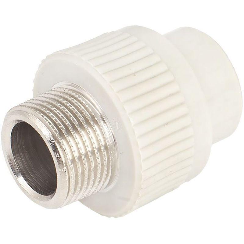

Может быть, вмазать в отверстие такую муфту на силикон или эпоксидку, а к резьбе уже подсоединиться?

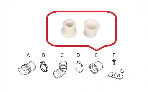

Вадим М написал: Подскажите, пожалуйста, как можно подсоединить полдюймовый выпуск крана к сливному отверстию данного писсуара
Использовать заводской соединитель подвода воды Villeroy & Boch (Виллерой Бох) APT: 9933 00 00

Technik-san, спасибо за наводку! Платить 2000₽ за полдюймовую резьбочку и резинку себестоимостью 3 рубля я не готов, следовательно придётся "колхозить" в этом направлении. Может,кто-нибудь встречал подобные манжеты 20 мм/35 мм?

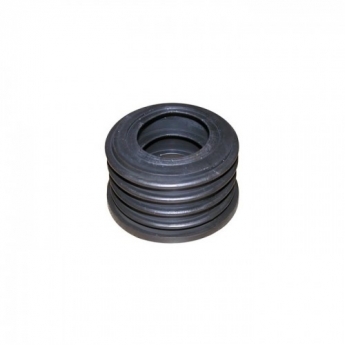

25.01.2018 в 15:14:53
Манжету нашел (12₽):
попробую вставить в неё металлическую или ППР-трубку - думаю всё должно получиться...

Вадим М написал: думаю всё должно получиться.
С учётом того, что это фактически безнапорный участок - конечно всё получится.

Так может, тогда проще всё же муфту полипропиленовую на силикон вставить? Как лучше?

Вадим М написал: муфту полипропиленовую на силикон
Адгезия силикона к ППР отсутствует, плохой вариант.

Вадим М - все пластиковые трубки-сливы для унитазов соединяются с фаянсом через резиновый лепестковый манжет. Такое соединение длительное время остаётся герметичным при создающихся вибрациях потока.

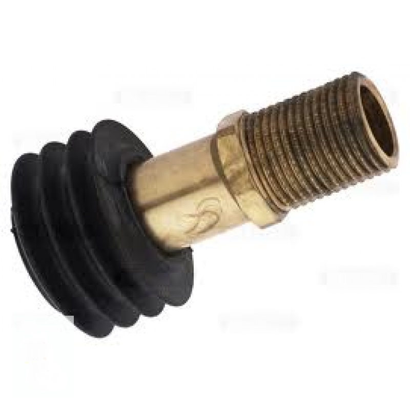

В итоге использовал резиновую манжету от Сололифта:
ссылка
Вставил в нее полипропиленовую трубу, на конец которой напаял муфту с резьбой. Трубку зафиксировал хомутом к стене:
