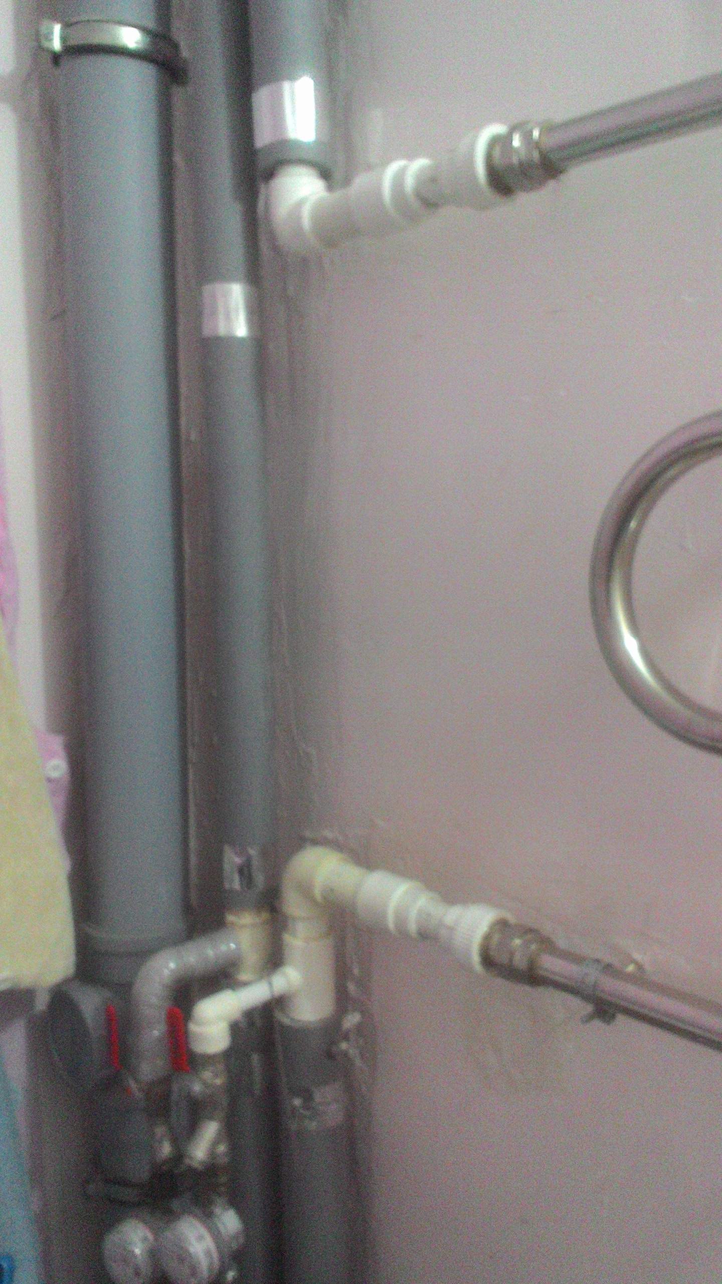

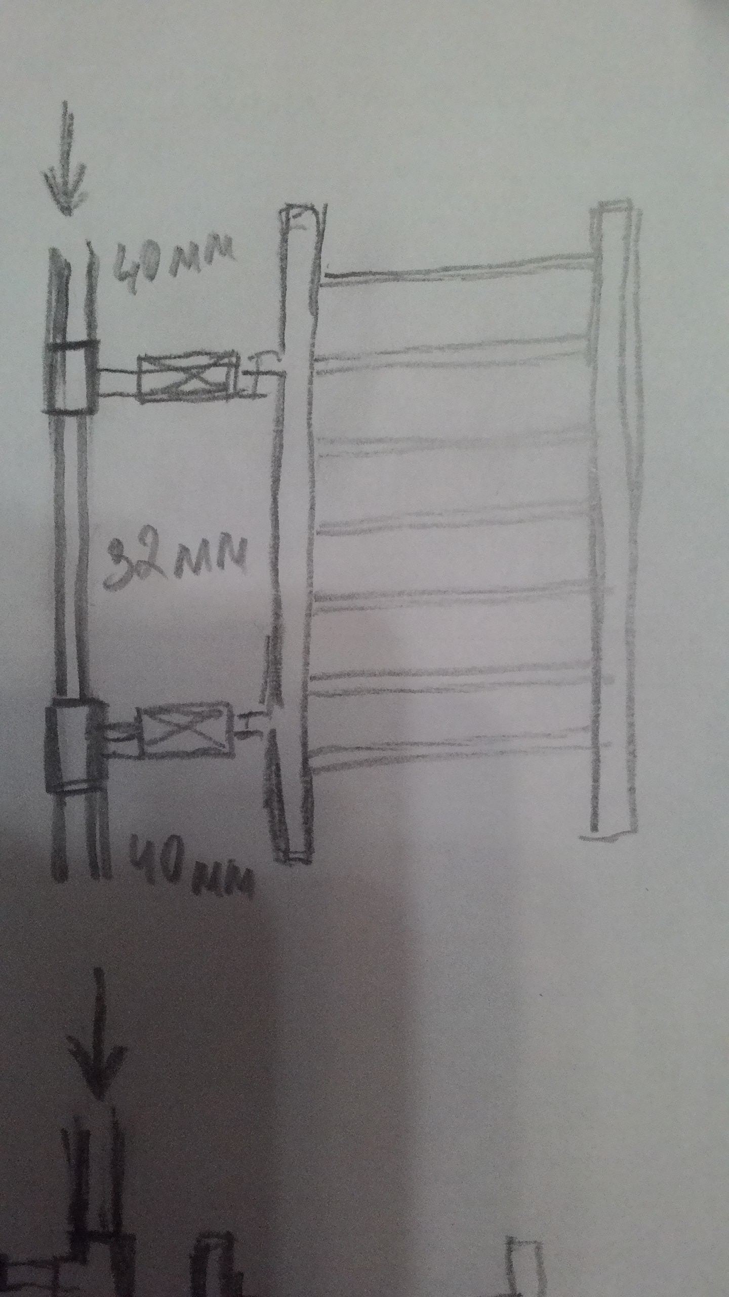

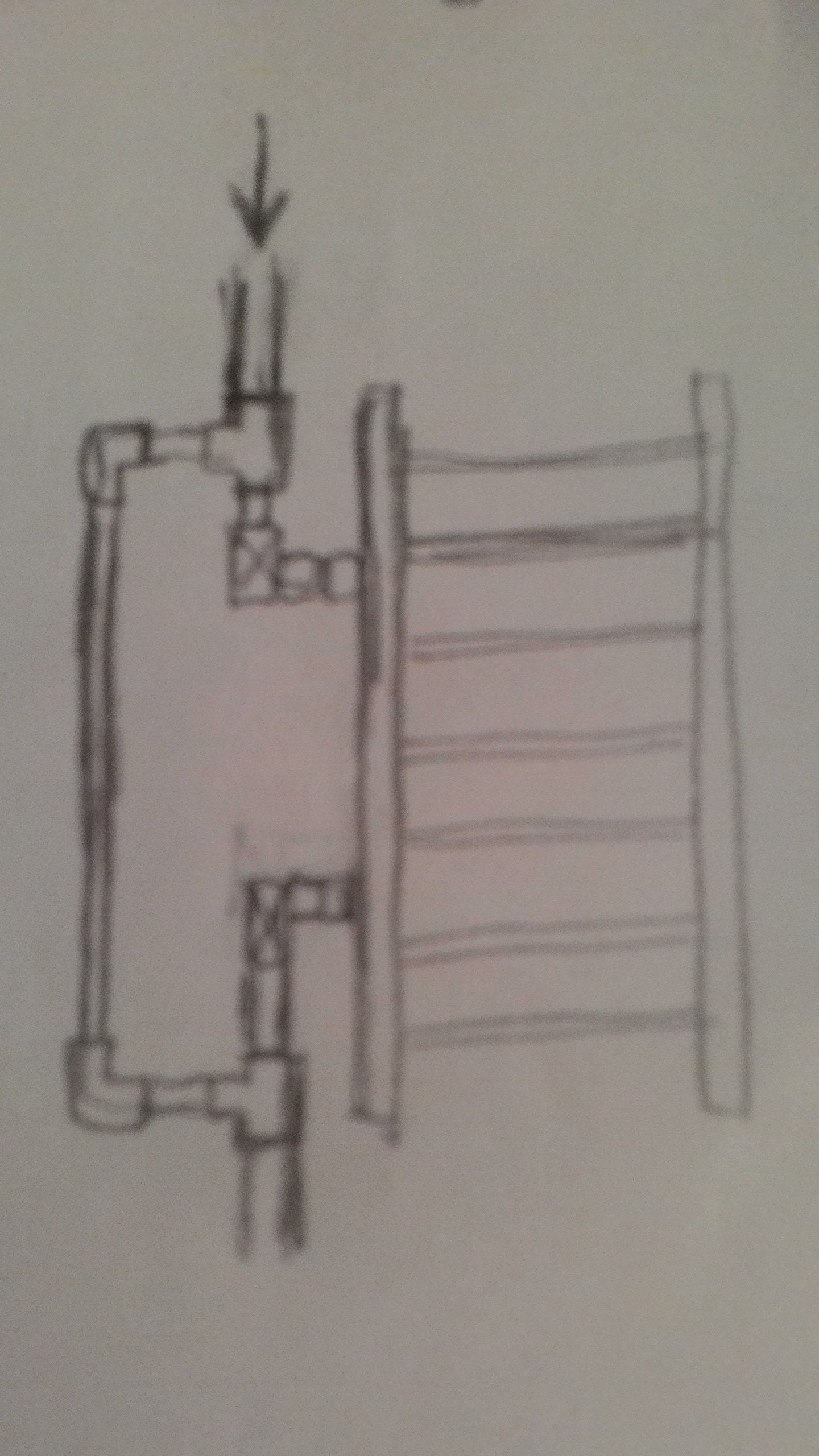

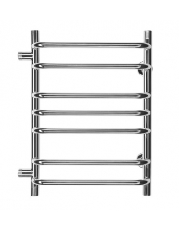

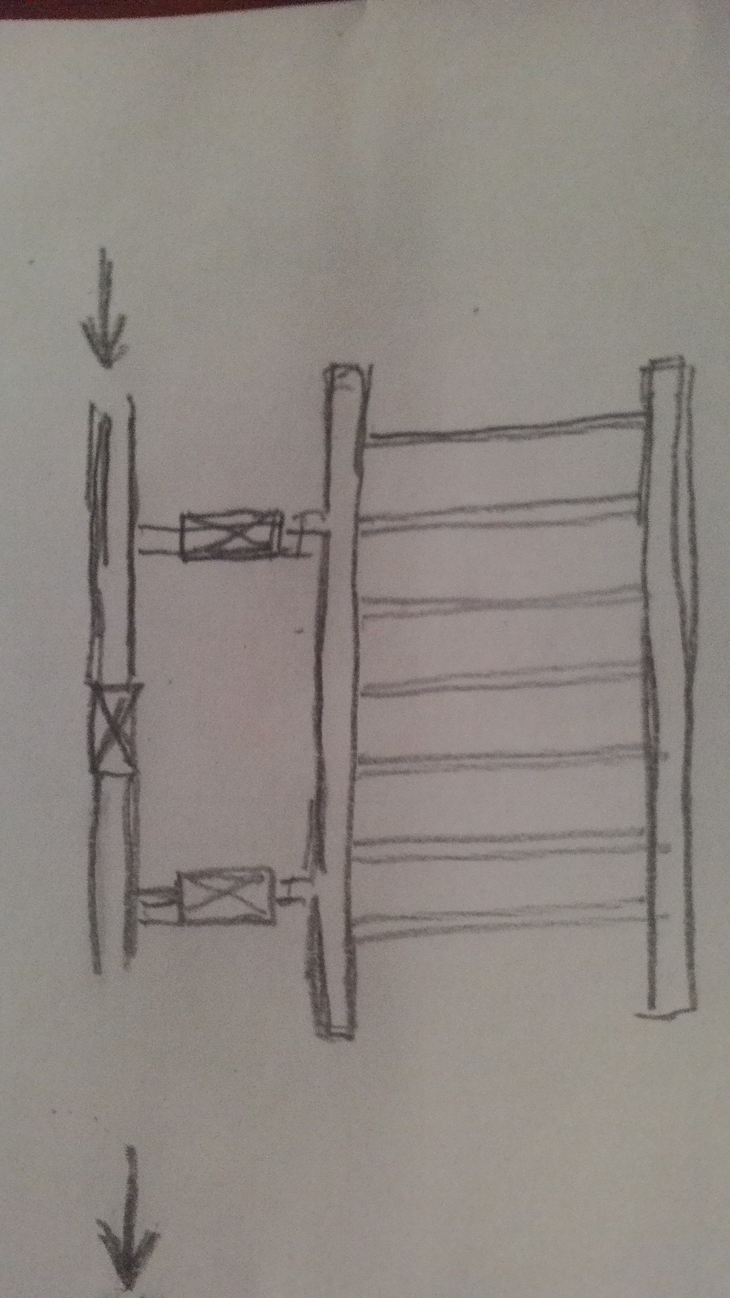

Добрый вечер! Собираюсь поменять полотенцесушитель от застройщика на другой (Терминус "Стандарт" лесенка 500х830 межосевое 600мм) и соответственно сделать отсечные краны.Были 2 сантехника по отдельности из УК. И предложили разные способы подключения.Там где байпас в стороне,труба будет меньшего диаметра,основная 40мм. Там где стоит кран на проходной трубе,то его можно и не ставить,но тогда вопрос,будет ли полотенцесушитель полностью работать.Подача воды сверху.Хочется услышать Ваше мнение.Способ когда байпас вставляется после отвода на сушилку не рассматривается по причине короткой стены.Первая фото это то что сейчас.

  1. У выбранной Вами модели ПС никогда не будет греться нижняя перекладина. Нижняя точка подключения воды обязана быть ниже перемычки или на одном уровне с ней. Что не соблюдается в этом чудо-поделии бездарных «проектировщиков» Терминуса.
  2. Первый эскиз - злое зло, кран на байпасе - под запретом! Без крана схема при любом направлении подачи в стояке будет работать на естественной циркуляции в ПС, однако будет разница температур между верхом и низом ПС, условно градусов пять - если горячая вода не особо горячая, то такое остывание почувствуете на ощупь.
  3. Второй эскиз рабочий, но только для верхней подачи.
  4. Если направление подачи 100% сверху вниз - возьмите первый эскиз, выкиньте кран на байпасе и заузьте байпас до 32 мм - полотенчик будет как огонь. Если же подача окажется снизу вверх - с заужением всё будет очень плохо.

Mazayac, Подача исключительно сверху,про кран на проходной трубе я писал,что можно не ставить,но для данного ПС беспокойство вызывало,чтобы низ не был холодным.Судя потому,что Вы написали,то он будет действительно слегка теплым.Кран предусматривался именно на этот случай,чтобы вода при закрытом шла только через ПС,хотя понимаю ,что это неправильно.Вдруг кто то закроет кран на ПС,а на проходной забудет включить и люди останутся без воды. Как я понимаю надо участок проходной трубы с 40мм вывести на 32 мм между отводными трубами с кранами,согласно первой схемы.Вот так имелось ввиду? А какой ПС можете порекомендовать из похожих на Терминус с боковым подключением?

vena52, да, последний Ваш эскиз близок к идеалу. Работоспособность - идеальная и без вандального крана.
У того же Терминуса посмотрите сами или уточните у менеджеров модели с отводами по высоте за пределами последних перекладин, а я бы поставил Сунержу серий Богема/Галант/Флюид.

vena52, у абсолютного большинства людей ПС работает круглый год. Можете сократить длину зауженного участка до минимума, а не "от отвода до отвода". Это уменьшит его гидравлическое сопротивление. Но точно не кран на байпасе, забудьте.

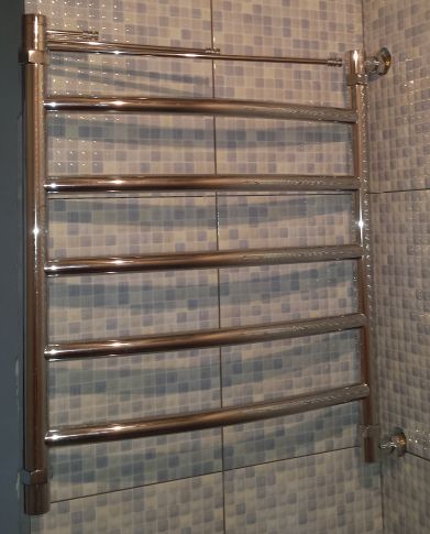

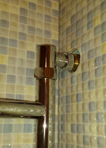

У всех перечисленных мной серий Сунержи (напомню: Богема, Галант и Флюид, остальные Вам не рекомендую - они либо только с нижним подключением, либо дорогие, либо с неустранимыми проблемами при боковом подключении, как например злополучная Элегия) универсальное подключение, а не "только из стены". Уголки сверху и снизу ПС разворачиваются в любом направлении, например вот так:

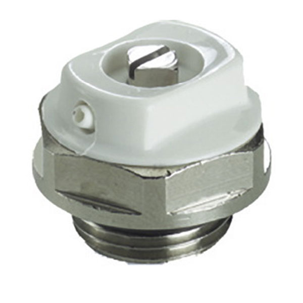

Mazayac, У нас имеется периодические спады давления по ГВС и температура не всегда соответствует 60 градусам (есть мысли по этой причине поставить на ГВС счетчик Саяны),поэтому без сужения не обойтись.Насчет серий Сунержа,то это хорошо ,что можно повернуть,значит выбор больше становится.А что за серия Сунержи на фото? Кстати у некоторых лесенок внизу у трубы есть винтовые пробки,смотрел видео,там из за некачественной воды образуется ржа и она разьедает резьбу,после чего начинает капать.
Mazayac

02.02.2018 в 00:00:23
vena52, на фото - Сунержа Галант. Снизу в коллектор в качестве заглушки как правило вкручивается обычный кран Маевского, производителю дешевле положить в комплект ПС 2 уголка и 2 крана (обеспечив универсальность подключения - доступно и боковое, и нижнее), чем зоопарк из двух уголков, крана и заказной пробки. Краны из латуни, если вдруг когда-то что-то там и сгниёт (это надо миллиметров 10 латуни чтоб сожрало) - поменяете на другой из магазина. А вот если в заваренном аппендиксе Терминуса кусок ржавчины осядет и там начнётся подшламовая коррозия - тут уже ПС целиком на выброс.
Кстати! Если Вас беспокоит пропускная способность стояка при перекрытом ПС - сделайте смещённый байпас, а не зауженный. Как на втором эскизе, только диаметр всех труб - равным диаметру стояка. По эффективности прогрева ПС он не уступит варианту с заужением.
