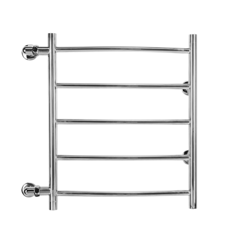

02.02.2018 в 08:01:48
Mazayac написал: У выбранной Вами модели ПС никогда не будет греться нижняя перекладина. Нижняя точка подключения воды обязана быть ниже перемычки или на одном уровне с ней. Что не соблюдается в этом чудо-поделии бездарных «проектировщиков» Терминуса.
Вот и правильно, что я себе такое не поставил. Вовремя обменял на зигзаго-м-образный (да еще и разницу в цене вернули). Преимущество зигзаго-м-образных еще и в том, что у меня слегка расстояние между штуцерами занижено было, подогнуть можно (в разумных пределах нескольких мм), а "лесенку" не подогнешь. Еще при всяких там отключениях воды зигзаго-м-образный запускается сам без манипуляций с кранами Маевского, ввиду отсутствия таковых. Опять же число резьбовых соединений меньше, чем у лесенки.
Mazayac
Mazayac
Регистрация: 12.05.2009
Сообщений: 20612
02.02.2018 в 08:12:59
РаботничкиНТ, лесенка с боковым подключеним также заполняется и запускается сама, никаких манипуляций с маевским не требуется. Так что в этом плане у эмки никаких преимуществ нет, только недостатки в виде невозможности подключения «низ-низ».
РаботничкиНТ
РаботничкиНТ
Регистрация: 08.04.2009
Самара
Сообщений: 803
02.02.2018 в 08:28:48
Mazayac написал: РаботничкиНТ, лесенка с боковым подключеним также заполняется и запускается сама, никаких манипуляций с маевским не требуется. Так что в этом плане у эмки никаких преимуществ нет, только недостатки в виде невозможности подключения «низ-низ».
Mazayac, а разве в "лесенке" на правой фотографии из первого поста в верхних частях такой "лесенки" справа и слева не будет воздух накапливаться?

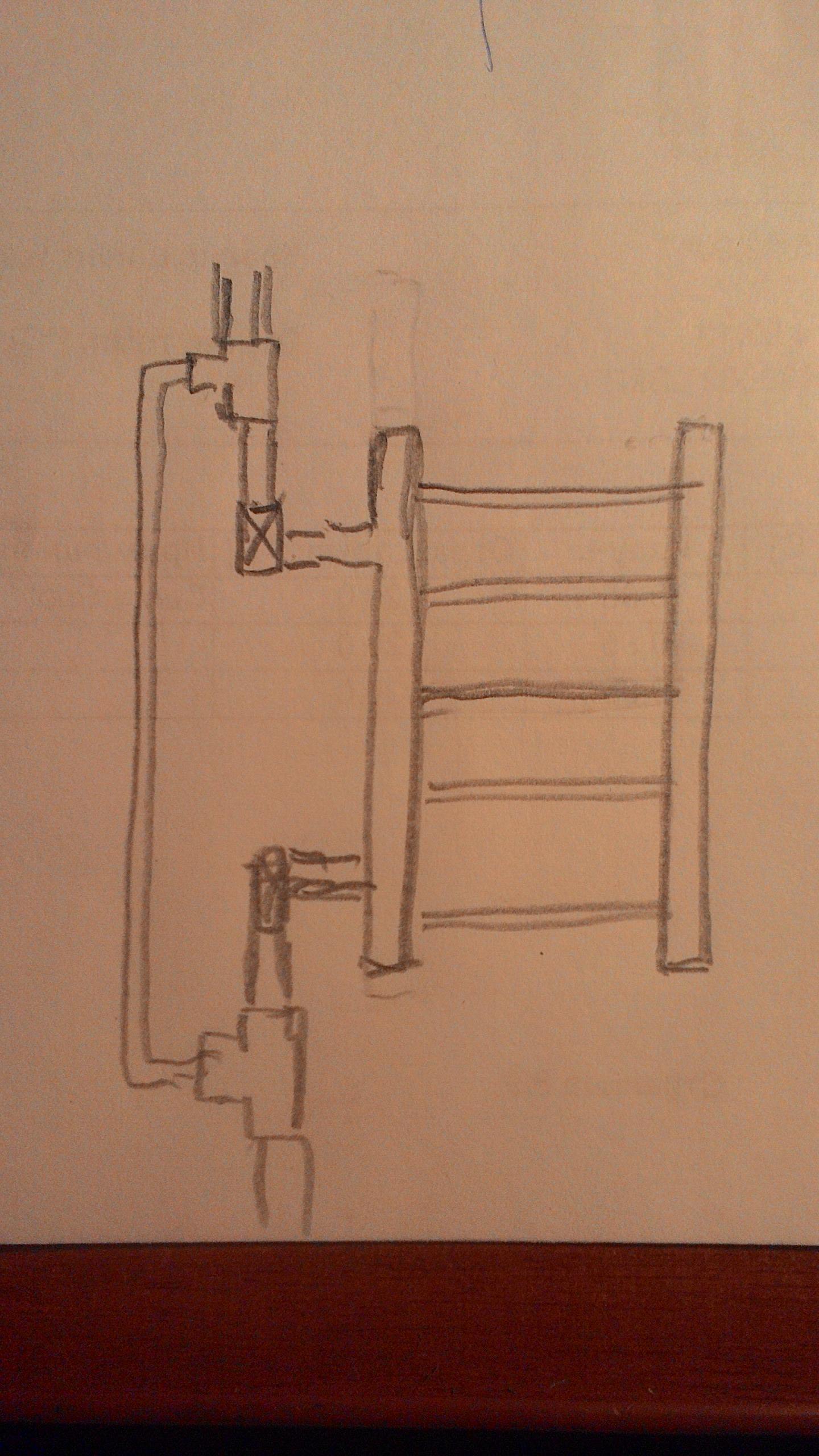

vena52
vena52
Регистрация: 24.02.2015
Сообщений: 1088
02.02.2018 в 10:22:22
Mazayac, Насчет смещенного байпаса,то его у нас сантехники во всех квартирах зауживают на один шаг, равным диаметром никто не ставит.Приятель приходил(раньше сантехником работал в нашей УК) тоже говорил об этом.С 40мм на 32 мм.
vena52
vena52
Сообщений: 1088
02.02.2018 в 10:30:40
Mazayac, Насчет смещенного байпаса,то его у нас сантехники во всех квартирах зауживают на один шаг, равным диаметром никто не ставит.Приятель приходил(раньше сантехником работал в нашей УК) тоже говорил об этом.С 40мм на 32 мм.Знакомый ставил вот по такой схеме ,как на рисунке

Mazayac
Mazayac
Сообщений: 20612
02.02.2018 в 16:36:06
vena52, мнение ваших сантехников абсолютно неинтересно. Они могут творить любое непотребство и говорить «мы всегда так делаем». Эта фраза вообще смертный приговор любому техническому специалисту. Если байпас смещён - нет никакой необходимости его ещё и заужать.
Mazayac
Mazayac
Сообщений: 20612
02.02.2018 в 16:38:54
РаботничкиНТ, Терминус из первого сообщения - мерзкое недоразумение, а не полотенцесушитель. Я об этом сразу написал. Все остальные лесенки не содержат карманов для воздуха.
vena52
vena52
Сообщений: 1088
02.02.2018 в 17:24:51
