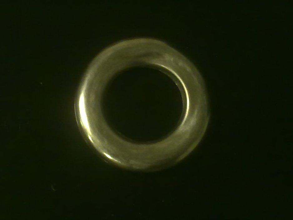

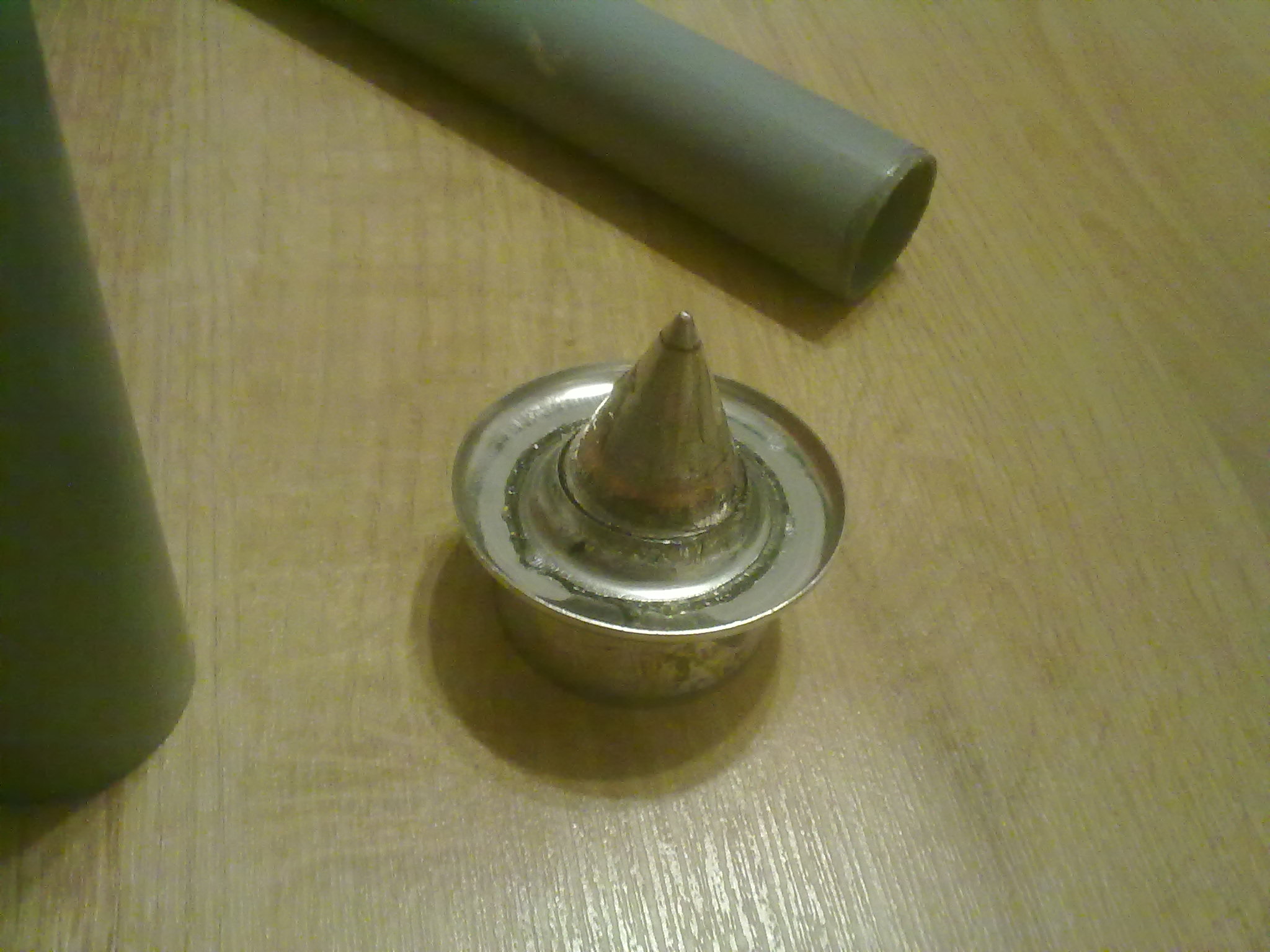

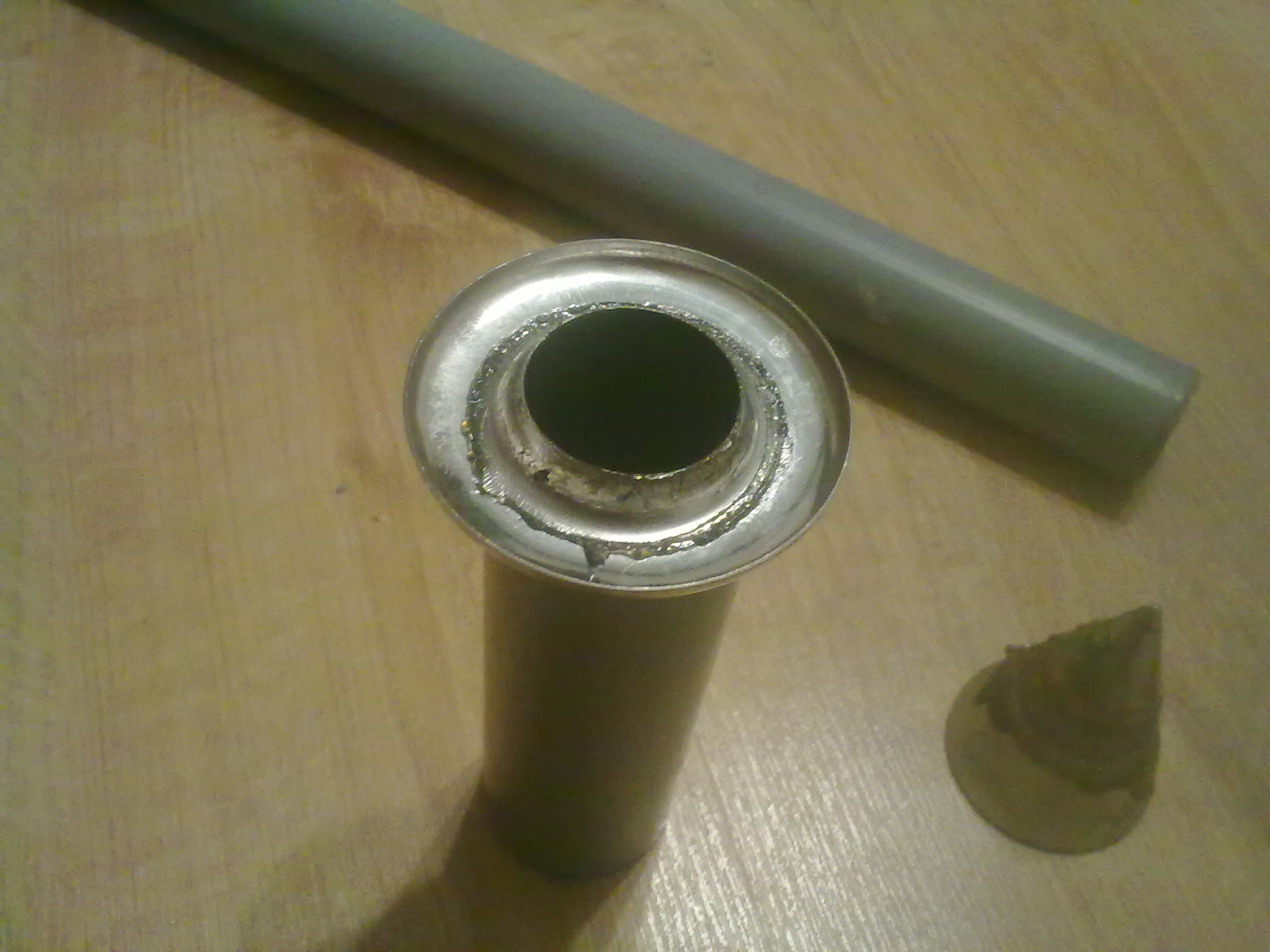

Решил проблему уже апробированным способом - развальцевал полдюймовый отражатель "Valtec" наружным диаметром 55 мм:
Использовал металлический конус от отвеса. Положил отражатель на канализационную трубу 32 мм, затем 40 мм и в конце 50 мм, постукивая по конусу молотком. Конус смазал солидолом.

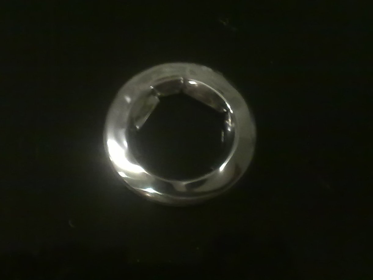

Валтековский отражатель из "Леруа" за 25₽ оказался достаточно прочным, пришлось попотеть, в отличие от подобного изделия за 12₽ из того же магазина, который после пары ударов стал вот таким:
Получилось вполне приемлемо:

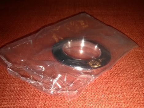

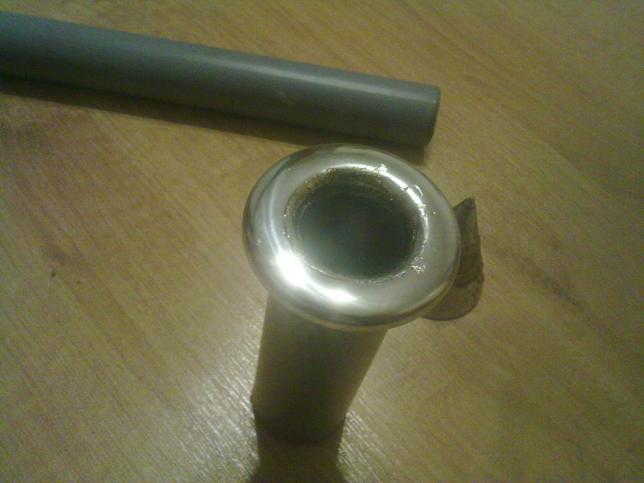

Вадим М написал: ...или люверса для шторы:
В тот момент не нашёл люверсы в поштучной продаже. Недавно встретил данный товар в одном сетевом магазине рукоделия по 35₽/штука, купил на всякий случай. Диаметр 35/56 мм:
Мне уже не надо, но, может быть, кому-то пригодится. Эти магазины для рукоделия разбросаны по всему городу...
