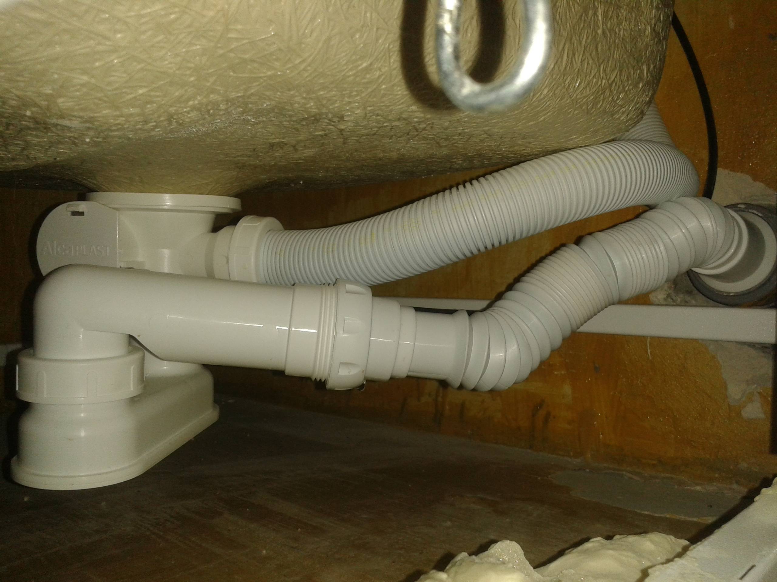

id7742618 написал:
Подскажите что можно сделать?
- Убрать эту гофропорнографию.

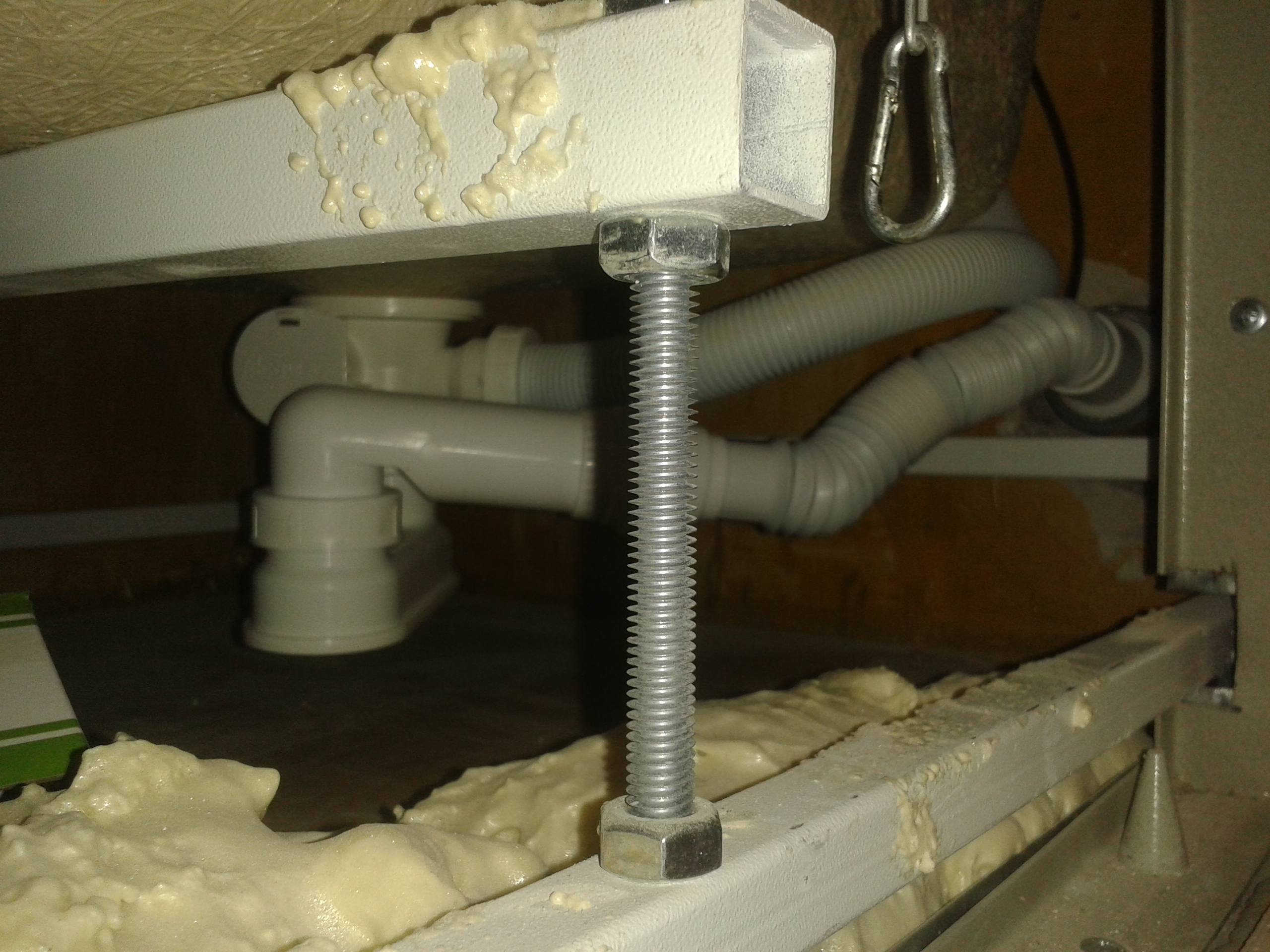

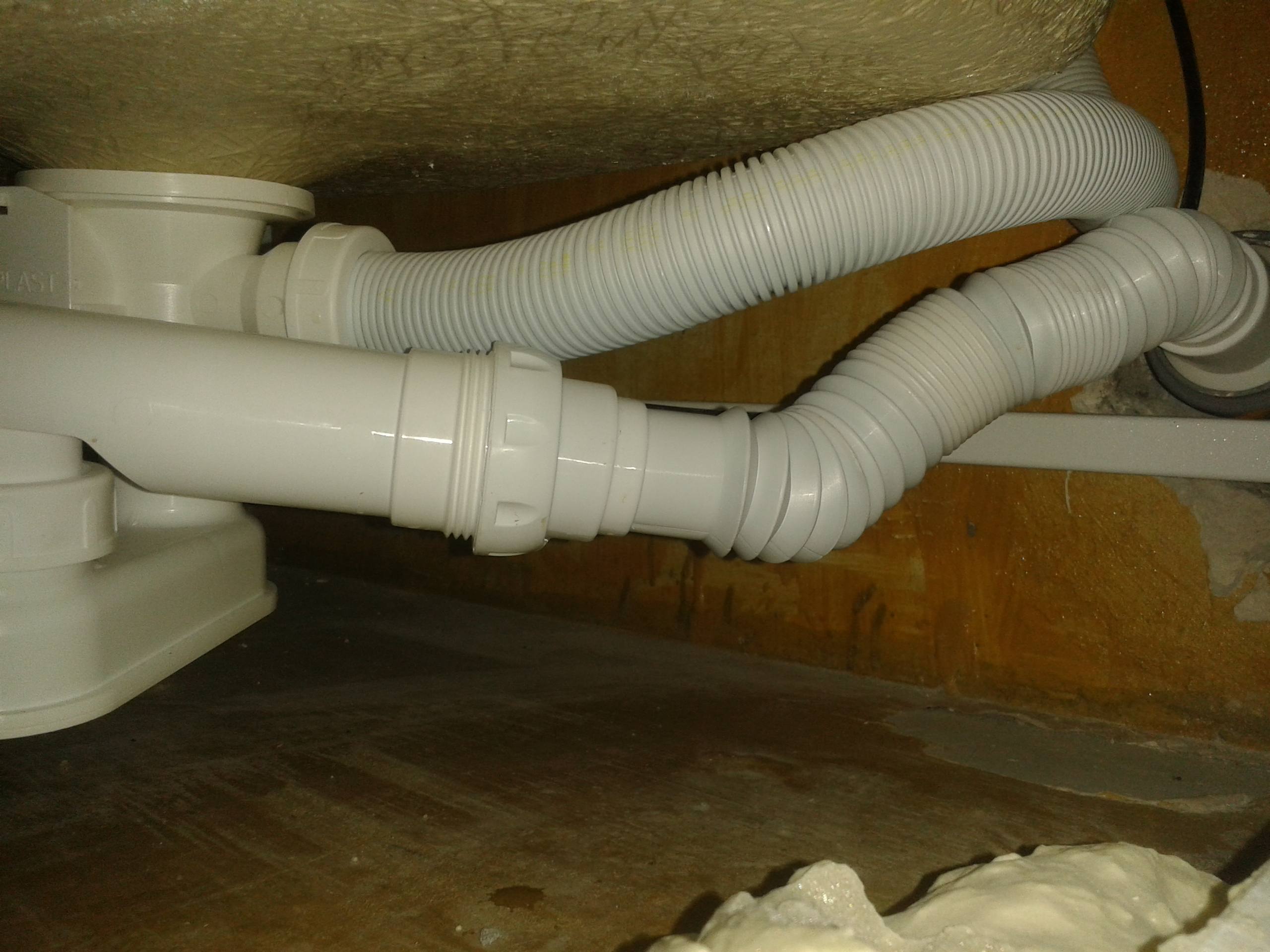

- Радикальный метод - увеличивать расстояние между сливом ванны и трубой в стене, оно у вас очень маленькое. Т.е., или поднимать ванну, или опускать трубу. Но, как я понимаю, такую работу "малой кровью" не выполнить.
- Терапевтический метод - поменять сифон на McAlpine MRB12 и соединить его с канализацией строго пластмассовой трубой. Практически гарантированно станет лучше, но все же эффект будет хуже, чем в п. 2.
Очень желательно так же развернуть выход трубы ниже. Видимо, он у вас уперся в перекладину и задрался. Вдавить его дальше в стену, или вытащить, укоротить, и воткнуть на место, внутрь переходную манжету 40/50. Тогда раструб можно будет повернуть чуть ниже, и частичное его перекрытие перекладиной не будет иметь значения. Сифон подключить трубой 40.
